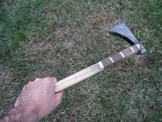

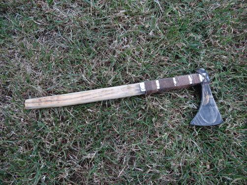

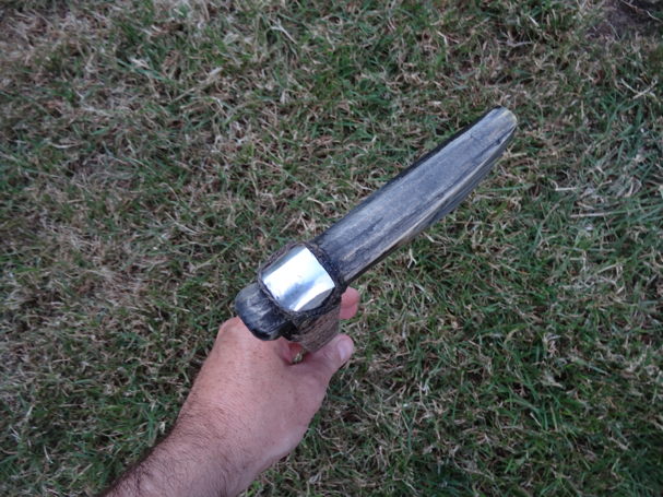

Pour ses 23 mois j'ai offert à mon loulou un couteau en niolox et g10 avec rivet titane. L'an derniers nous avions fabriqué à la mer "une hache en bambou et huitre avec "ligature" en sparadra". Cette hache a vécu jusqu'à il y a deux semaines à peu prés :D. Il était un peu triste alors on en a fait une autre :) en récup.
Donc bois de palette découpe à la scie à ruban du manche et du fer. J'ai un rivet verticale de 5mm en zamac (ce sont des morceaux de rateau d'une vieille antenne telé) et qui doit faire dans les 10 cm, 7 cm dans le manche et 3 dans la tête. Tête donc rivetée et collée à la colle à bois. Tole d'alu brut basique de chez brico machin plié au marteau autour du montage. Deux rivets en zamac traversant la tête perpendiculairement et 4 rivets dans le manche. L'alu est également collé à la colle à bois sur le manche. Tressage en lin sauvage. Le tout passé au vitrificateur de parquet. Le fer est coloré avec une huile pour parquet noir. Puis polie à la frotte. (puis nettoyé à l'acétone et à l'eau et au savon pour donné un coté vieillie).
Le tressage est polie à la frotte sans pates à polir pour adoucir le tout.
Le manche est juste poncé au 180. Le loulou a passé pas mal de temps avec sa hache aujourd'hui :D. Mais il voudrait taper sur tout et n'a le droit que de taper dans l'herbe et le bac à sable, on est pas cool comme parent :D

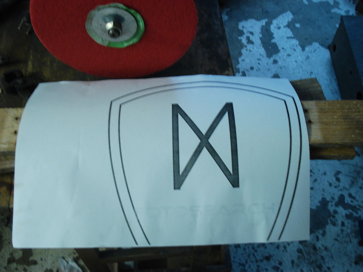

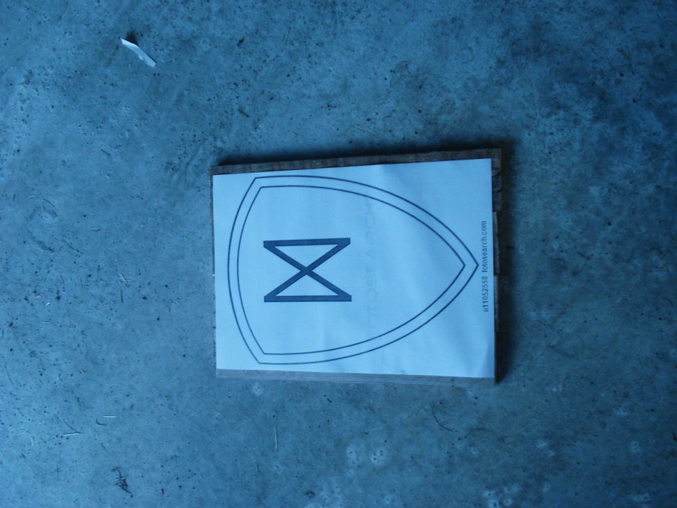

Je vérifie la taille dont j'ai besoin, j'ai une impression A3 du bouclier que je veux faire. pile poil entre deux lignes de clou. le pied.
Je coupe deux planches en 2. Et je voie si mon bouclier va rentrer. les dimensions plus ou moins 40 de hauteur pour une trentaine de largeur. Soit les tailles que l'on trouve dans le commerce pour les enfants :D

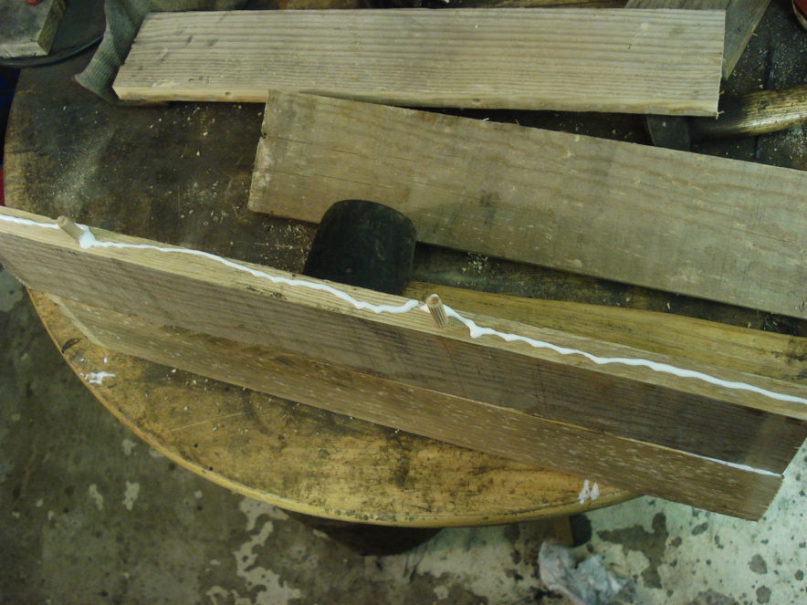

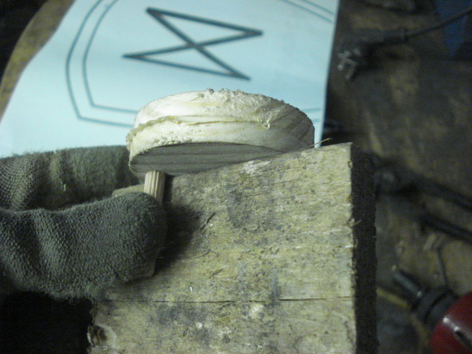

J'ai voulu faire un montage avec tourillon pour plus de solidité. j'aurais bien fait un montage mortaisé mais j'ai pas de mortaiseuse et c'est un peu plus compliqué à mettre en oeuvre. Donc J'ai bricolé un truc pour bien centrer le trou dans la planche.

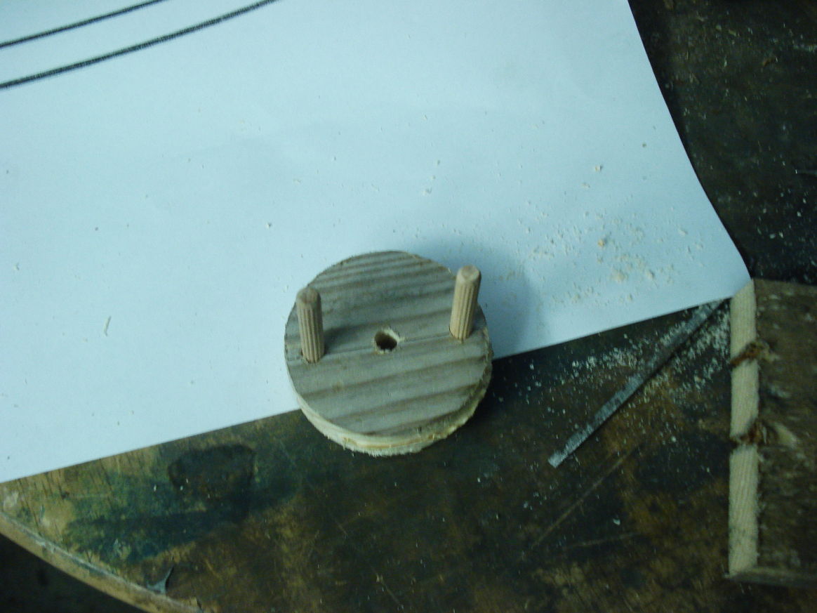

Avec une fraise scie de 69 j'ai pris la rondelle qui sort d'une découpe. Je reperce le centre à 6mm pour mes tourillon de 6. Je perce dans la ligne 2 trous non débouchant de 6mm. j'y fout deux tourillons. Et zou j'ai mon centreur valable pour des planches jusqu'à plus ou moins 5 cm.
On le place comme ça sur la planche et on perce au centre
On peut bien sur le faire en acier ou en alu, mais là je voulais aller vite. En 5 mn c'était baché.

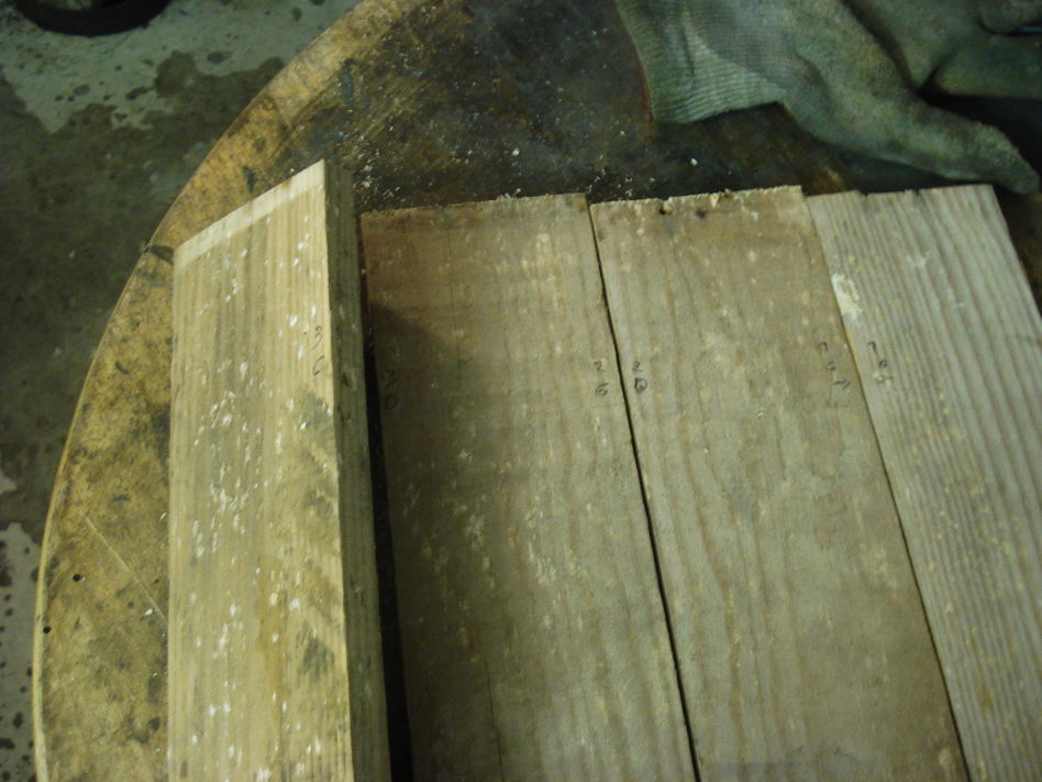

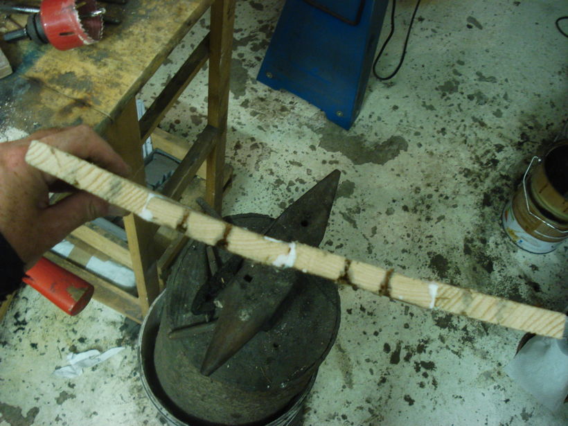

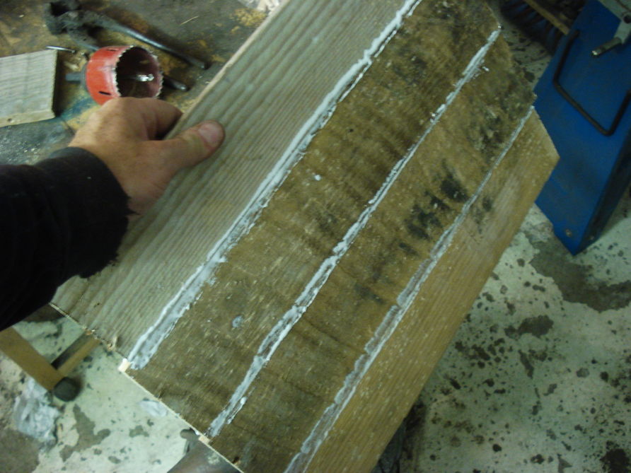

Là faut être un peu organisé sinon c'est le bordel :). J'ai donc percé en non débouchant sur 2 cm chaque planche et j'ai indiqué quelle planche va avec quel planche. Puisque j'ai fait mes perçages deux à deux pour être en face. J'aurais pu prendre des mesures mais j'ai fait ça un peu à l'arrache.

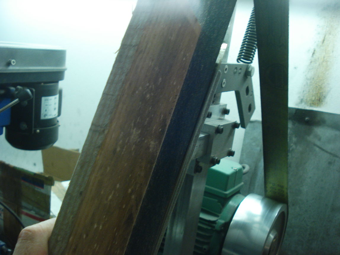

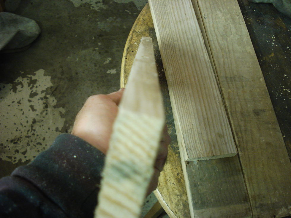

Comme j'suis un "puriste" (non je déconne), j'ai voulu faire un bouclier bombé et pas plat. Pour ça deux technique. Soit on assemble à plat et on "cintre" le bois humide au collage sur un "cadre". Soit on le fait à l'ancienne en réalisant un chanfrein sur les flancs des planches pour avoir de la courbure. j'ai fait ça. j'aurais un lapidaire cela serait plus simple mais bon au back on s'en sort :D
C'est biseauté
Tourillon plus colle à bois
Cela colle, c'est bien jointif (plus ou moins) et c'est courbe.
