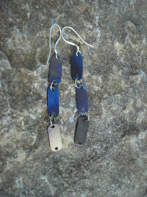

Une paire de BO en Titane grade 2 (T40) 0.8mm d'épaissseur je crois et argent 925 (anneau de 0,4mm d'épaisseur ) pour la fête de ma femme. Le titane a été poncé avec des petites roues 3M aprés la soudure parce que le dérocher n'attaque nullement l'oxyde de titane. Puis anodisé à la flamme pour obtenir ce que je voulais comme teinte. Puis de nouveau dérocher pour les anneaux en argent.)

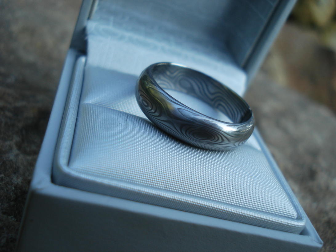

Messagepar cardoso5fr » 18 Sep 2015 13:19
Deux bagues en damas inox. Une de taille 57 et 5,5 mm de large.
La seconde en 58,5 pour 5.8mm de large (plus ou moins). J'ai même gravé mon logo à l'intérieur mais j'ai pas de photo.
