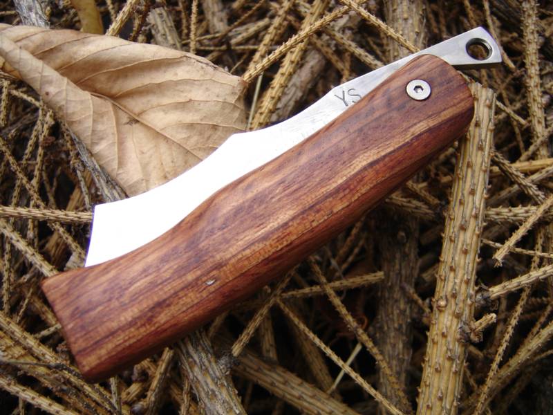

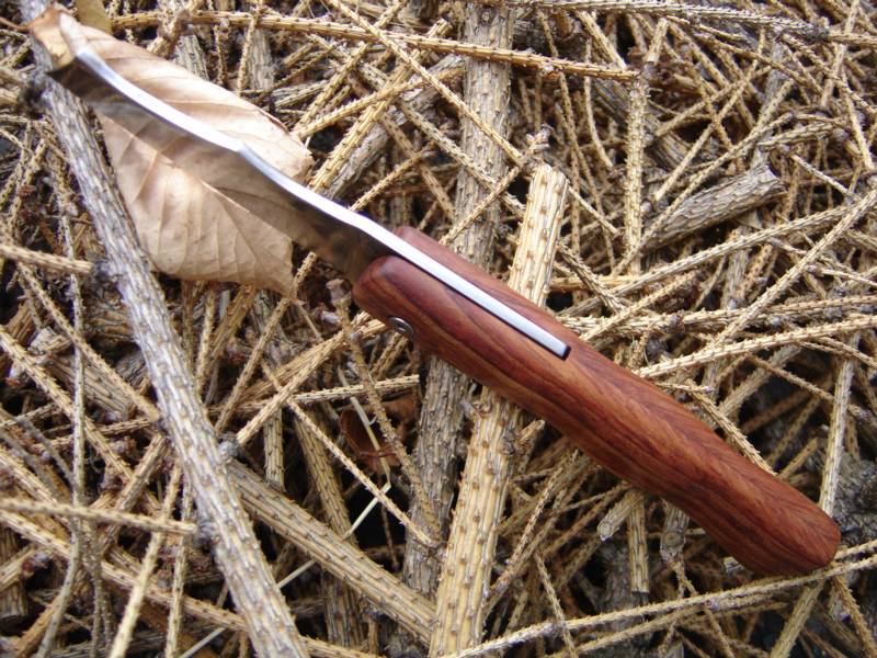

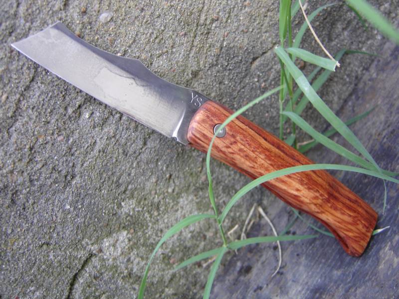

Hello à tous,
Le N°23 d’inspiration Higo ; Douk…
Surtout, un pliant sans complication technique pour une reprise bidouillesque et un premier essai de trempe au four électrique :
A + Cloncky

Messagepar Stéphane Détrait » 01 Sep 2009 21:44
sympa comme tout cette forme !!!!

Messagepar aliaswonder » 01 Sep 2009 21:57
J'aime bien la forme mais je suis pas fan du bois rouge.
J'aimerais bien en voir un en bois de fer, ou ébène ou un autre bois dur un peu sombre avec un veinage plus fin.

Messagepar Cloncky » 02 Sep 2009 14:15
Hello et merci les gars,
J'ai oublié de dire : bois de rose (grossier) et XC75.
En ébène, en effet...
Bon, c'est une reprise en douceur, je viens de commander une sonde K 0 – 800°C (made in china :D ), il faut absolument que je dompte mon four pour avoir un + en qualité de trempe, à + Cloncky.

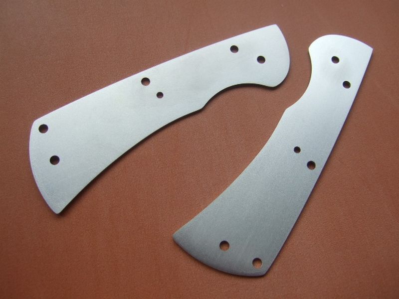

Messagepar Cloncky » 03 Sep 2009 10:45
Hello la foule,
Mes premiers essais sur du titane (épaisseur 1,2mm) :
Un grand merci ZippoPotamme pour ta proposition de titane, content, j’avais un doute sur mes posibilités de travail. Pour le ponçage, avec une vieille bande de 120, le surfaçage à un aspect satiné (attention aux doigts, chaud, chaud…) pas mal. Je découvre une nouvelle matière qui risque de me plaire…
Voilà, je reprends la forme du N°19 pour ce prochain pliant, à + pour la suite Cloncky.

Messagepar Stéphane Détrait » 04 Sep 2009 21:23
decoupe a la main du titane ? ca bouffe bien les bandes ou pas ?
Stéphane Détrait
was Saiguerac
Messages: 2853
Inscrit le: 01 Avr 2007 21:20
Localisation: vaucluse
Re: Cloncky
Messagepar ZippoPotamme » 04 Sep 2009 21:30
le titane se decoupe bien a la scie a main et a la disqueuse.
Ca bouffe pas mal tous les outils en général :)

Messagepar morillon » 05 Sep 2009 22:07
Le titane se travaille a petite vitesse il est immunisé aux outils rapides .
En plus il est "gras" et encrasse les abrasifs .

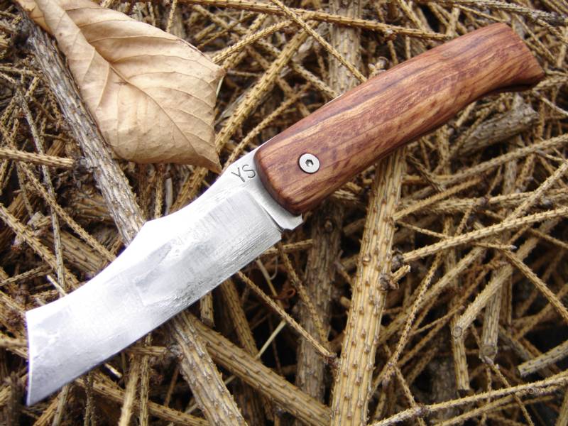

Messagepar Cloncky » 07 Sep 2009 22:13
Hello,
Merci les gars, le titane n'est pas facile à travailler. Cependant, le résultat est vraiment intéressent. Dans la foulée, j’ai commencé et presque fini ( à 98%) le N°25 (avant le N°24). Un petit couteau avec des platines titanes irisées (par la chaleur). Voilà, j’ai passé beaucoup de temps dessus pour un couteau qui mesure 9cm ouvert, plus de temps que sur un couteau classique.
Oufti, je suis heureux, j'ai reçu une sonde K (0 - 800°) qui m'a permis de faire une trempe nickel à 810°.
En effet, je relève une tolérance d'erreur d’environ 30°C avec l’ancienne (autour d’une réf de 800°C)
A + Cloncky
