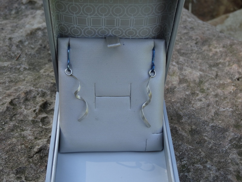

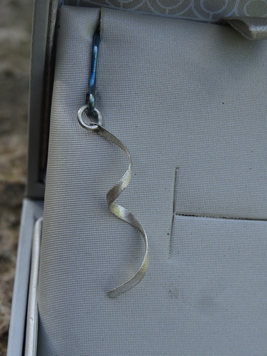

Pendant ma convalescence , j'ai fait ça aussi pour notre anniversaire de mariage. C'est toujours un peu "rugueux" comme style mais cela correspond à ce que je fais autrepart :D
Des BO assez simples, un fil d'argent mis à plat, enroulé autour d'un axe et "diamanté" à la fraise diamant. Sans pouvoir utiliser de matériel lourd ou tenir debout longtemps c'était bien tout ce que je pouvais faire :D
Le crochet est en titane grade 1 anodisé au chalumeau. Les prochains crochets seront surement fait en 0,8mm puisque je viens de commander une filière :).
Madame était contente, c'est l'essentiel :D

Ouais reprend bien camarade ! content de te revoir :D

c'est chouette ça, beau boulot !

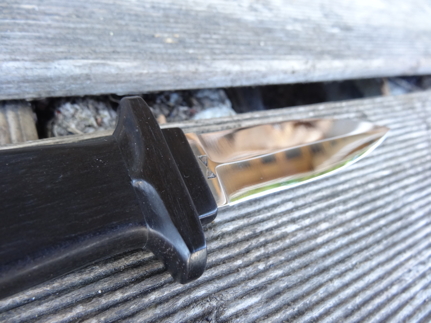

On m'a fait une demande étrange. On m'a demandé de faire une copie d'un faux couteau de "cinéma". Je dirais plutot de farce et attrape mais bon.
Le tout devait être dans un matériaux noble, brillant, et ressemblait au couteau factice. J'ai opté pour du 14C28N pour son polissage simple et sa tenue de tranchant, et de l'ébène du gabon pour le manche. Il a été fait en trois partie pour arriver à être au plus prêt du design d'origine.

Marrant comme demande. J'imagine pour un tour de magie: on joue tout un moment avec le couteau factice dans un numéro gag puis, à un moment où personne ne s'y attend, bim on plante le couteau dans la table et on laisse examiner :-)
Très belle réalisation en tout cas ! thup

Sans doute pour un magicien qui souhaite changer de partenaire :bouhouhou:
Beau travail en tout cas

c'est un plasticien/cineaste qui fait une expo apparemment :). Mais j'ai pensé au même trucs que vous :D
