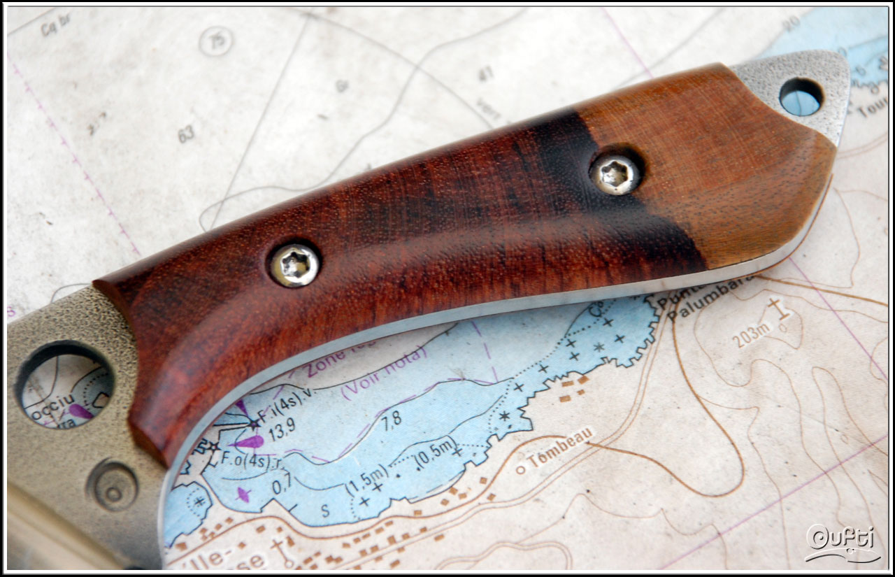

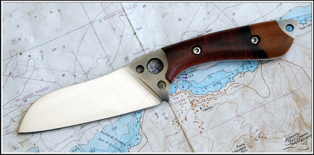

Le "bouron" … je sais, je sais... donc simplement un Nessmouf sans l'angle à la pointe.
Niolox et boco marbre avec aubier.
C'est beau l'aubier, hein...

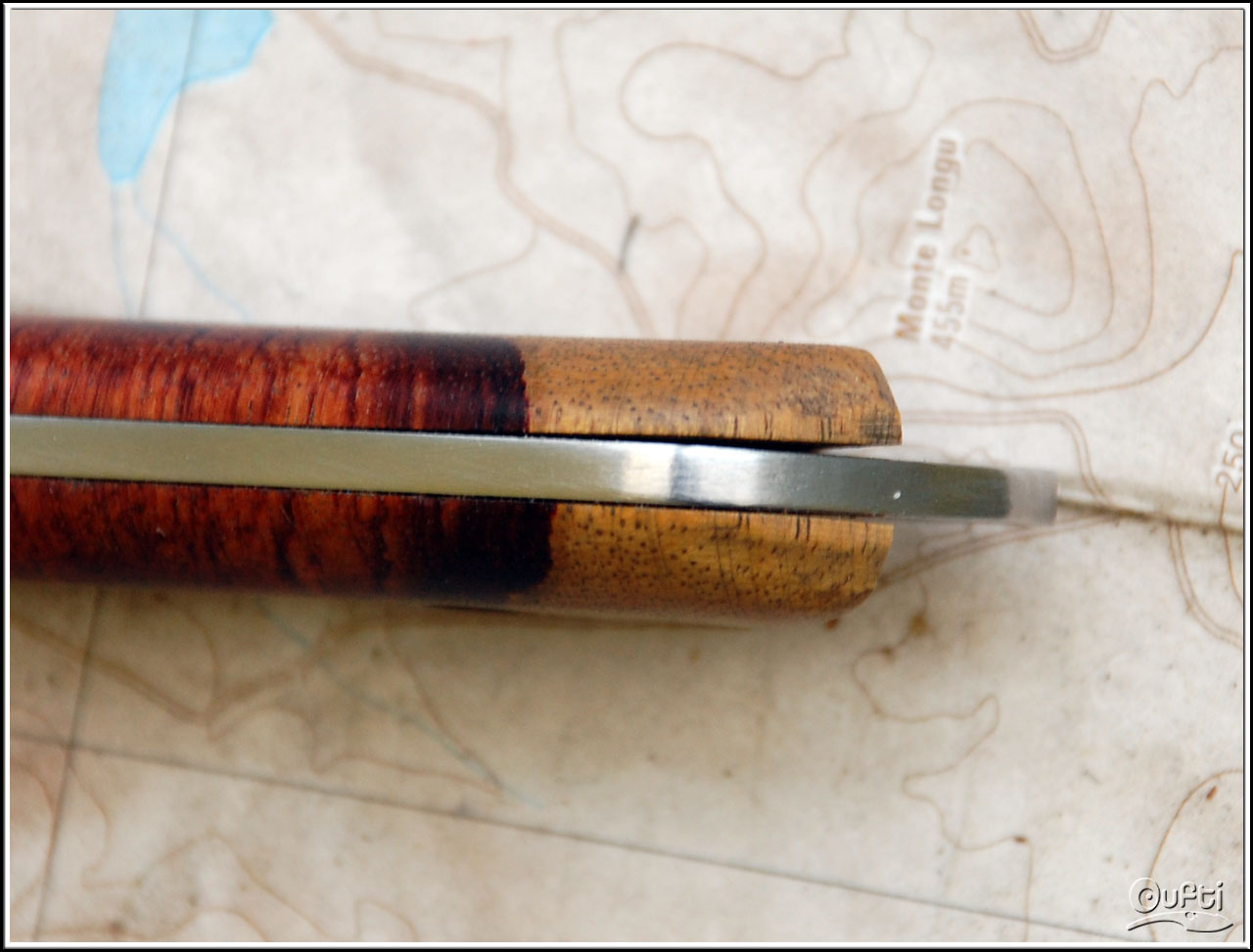

C'est d'la meeeeeerde... je me doutais bien que non stab ça allait me faire un truc, casser au façonnage, au montage, au serrage de vis, mais ça je ne m'y attendais pas...

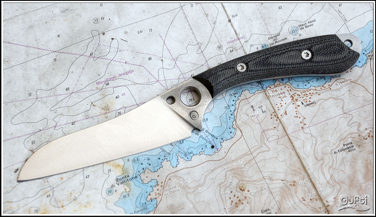

Messagepar Forencom » 17 Avr 2009 19:12
oufti a écrit:Image
Plus joli que je ne pensais sur les premières photos, et puis, j'aime bien le micarta! thup

Messagepar cardoso5fr » 17 Avr 2009 20:51
Purée c'est con, le bois était de toute beauté.
Rigolo celui en micarta.

Messagepar aliaswonder » 17 Avr 2009 21:06
Ça m'a l'air d'une nouvelle forme en train de naître qui va surement encore évoluer dans les prochains couteaux, non ?
On peut critiquer un peu alors ?
Perso je ne suis pas fan de l'arrondi du bout du manche et je trouve le trou un peu gros. Je verrais bien le micarta aller plus près de la lame.

Messagepar jean83 » 18 Avr 2009 01:40
Superbe le "Bouron". Dommage pour le bois...
C'est un peu le risque avec les aubiers, qui ne se comportent pas du tout comme le coeur d'où diverses torsions, gauchissements, rétractations et tout le toutim.
Je pense qu'il y a moins de risques si l'aubier est "le long du manche" et non aux extrémités, mais c'est à confirmer...

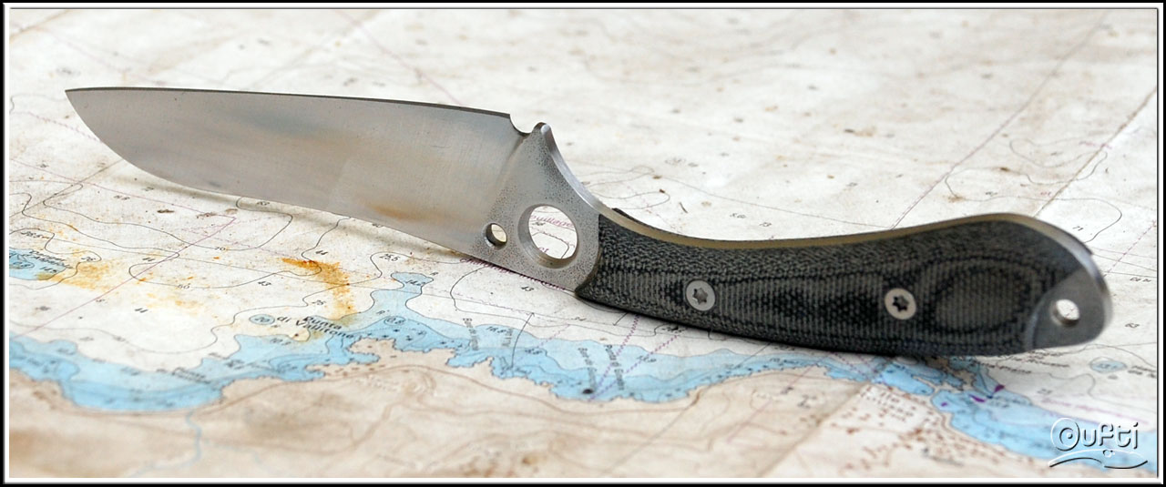

Messagepar Égée » 18 Avr 2009 10:03
oufti a écrit:Le premier, le plus moche, le proto quoi, il est POUR MOI !
Au final par rapport au premier proto, j'ai réduit la lame d'un gros demi centimètre, comme ça le fil fait 90mm pile, à mon avis sur demande je pourrais encore la descendre d'un petit centimètre pour ceux qui n'ont pas à compenser, mais là l'équilibre esthétique manche.lame en prendra un petit coup.
Niolox, micarta canvas microbillé, 198mm de long, 90mm de fil et 80gr sur la balance.
Résultat plus que sympathique.
