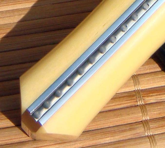

Un gros plan ?? t'es pas fou c'est comme ça qu'on voit tous les défauts :bouhouhou:
Bon j'ai zoomé mais la photo est pas top :roll: Pour faire ce motif, il faut d'abord que le dos de l'intercalaire soit bombé, puis les encoches sont faites à la lime ronde, et ça fait des bulles :wink:
Aujourd'hui encore un Costo Vanille :lol: une fois n'est pas coutume j'ai c'est un N°10 inox, manche effilé, Micarta, visserie et virobloc bronzé, pas de guillochage mais un passe-lacet au talon, ça n'a pas été facile de l'intégrer dans un manche effilé….. Poids "contenu" à 160g :roll:
Finalement même si l'Opinel N°10 n'est pas un petit couteau, cette forme de manche allège bien la ligne, et rend la prise en main plus confortable.

bien les bubulles sur l'intercalaire

je sais pas ce que tu en dis, mais j'aurais bien vu l'intercalaire microbillé

Intercalaire ou fausse-pièce ?

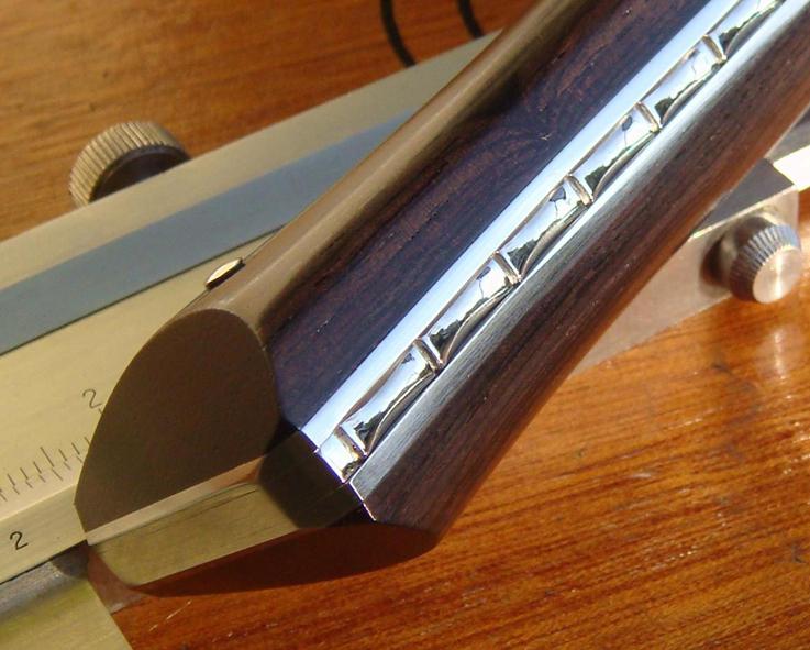

Du déjà vu mais je triais mes photos et ce gros plan m'a tapé dans l'oeil :wink:
Un peu d'autosatisfaction quoi 8)
