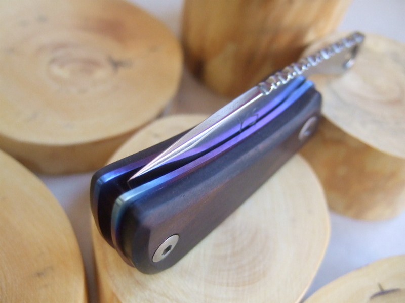

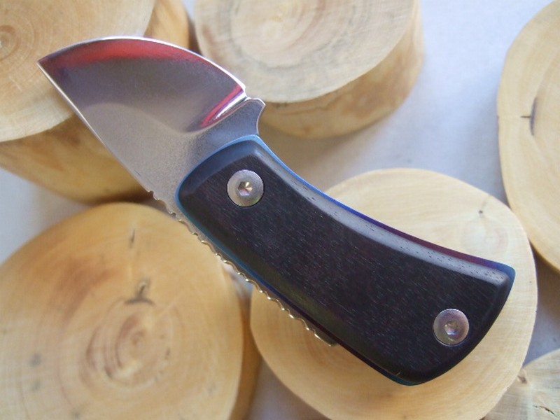

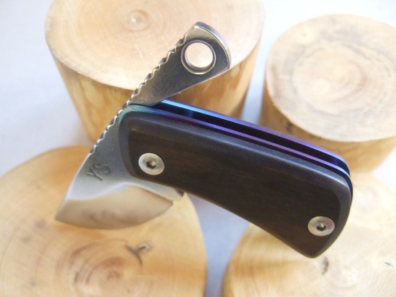

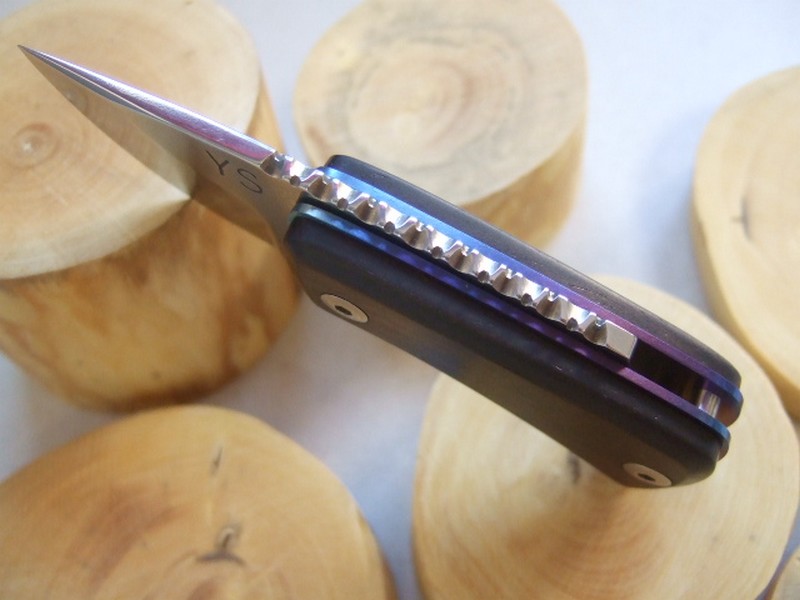

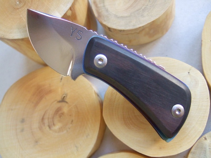

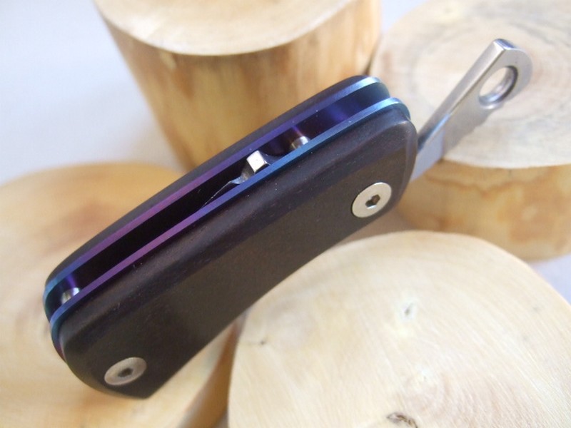

Messagepar Cloncky » 08 Sep 2009 10:23
Bonjour à tous,
N°25 fini :chin:
En effet, j’ai eu un flash ou une envie d’un petit pliant (avant la fin du N°24).
Petit mais plus difficile à réaliser, car le moindre défaut peut mettre en péril la réalisation.
J’ai passé beaucoup de temps sur ce petit modèle.
D’un point de vue évolution dans l’apprentissage, ce pliant représente un plus en finitions et difficultés techniques avec entre autres, le travail du titane et les différents ajustements.
- Lame d’environ 40mm de tranchant en XC75 pour 3mm d’épaisseur trempe à 810°C et revenu d’une heure à 220°C
- Platines en titane 1,2mm d’épaisseur
- Plaquettes en ébène de Macassar en 4mm d’épaisseur
- Rondelles téflon (comme d’hab)
- Longueur de la bête : 90mm ouvert
A + Cloncky

Messagepar beuse » 08 Sep 2009 10:38
beau boulot , pour un tout petit les formes sont plutôt harmonieuses !

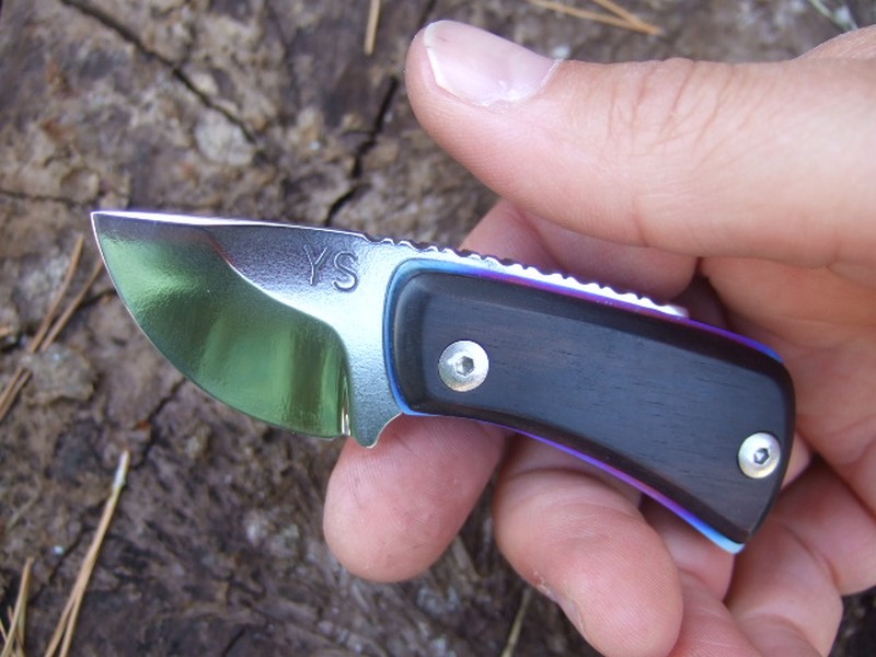

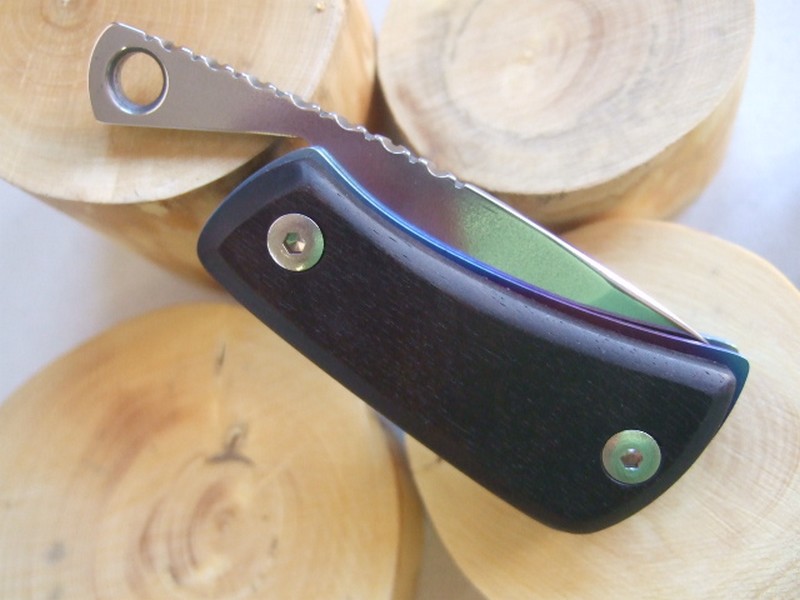

Messagepar Cloncky » 08 Sep 2009 11:00
Merci Beuse,
Une petite dernière pour le plaisir :
A + Cloncky

Messagepar Ratdegout » 08 Sep 2009 11:07
joli et très mignon
Allez, un liner maintenant ;)

Messagepar aliaswonder » 08 Sep 2009 11:14
Petit... mais costaud !
Très joli ton couteau de nain :D

Messagepar ZippoPotamme » 08 Sep 2009 11:23
Oui, très joli petit pliant. Ton anodisation "sauvage" est bien propre, bravo

Messagepar Bigsam » 08 Sep 2009 11:29
Bravo, super mimi ce mini couteau ! :D
Je plussoie Zippopo, l'anodisation du titane est super réussie.
Et Je plussoie Ratdegout, maintenant, il faut passer au liner ! ,)
