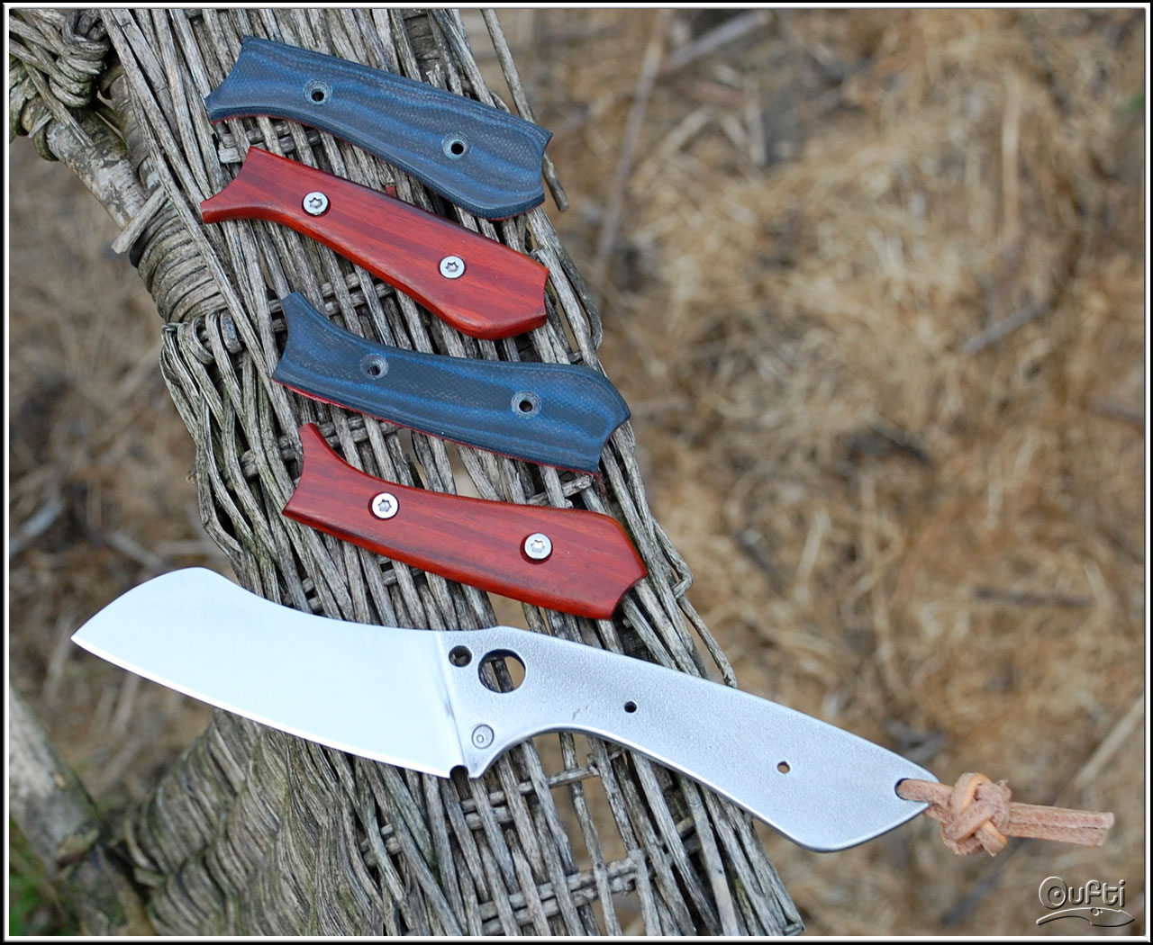

freddy1 a écrit:comment tu fais pour savoir oû percer les trous sur les plaquettes? :idea:
Tu les mets contre le manche, et tu fais une marque depuis l'autre cotés du manche, a travers le pas de vis? :?:
Je pose la lame sur la plaquettes et je perce directement celle-ci en passant par le trou de la plaquette.
Tu veux dire le trou de la lame?
ilium

Messagepar freddy1 » 21 Avr 2009 17:55
haa ok... :shock:
Et si par hasard tu vends une lame déja percée et alésée... sans plaquette (comme celle que tu m'as donné au SICAC)..
y'a une technique pour savoir oû percer les plaquettes? :lol:

Messagepar oufti » 21 Avr 2009 18:09
freddy1 a écrit:haa ok... :shock:
Ben... tu poses ta lame sur tes plaquettes et tu perce à travers lame et plaquettes :fou: j'ai dit quoi d'autre ?

Messagepar oufti » 21 Avr 2009 18:10
tox a écrit:bah pareil, enfin c'est ce que j'ai fait, en priant pour pas baiser le filetage...
Faut percer à 2.5 (la taille du trou avec filletage) puis après tu reperces tes plaquettes à 3 pour que la vis passe.

Messagepar freddy1 » 21 Avr 2009 18:17
"Je pose la lame sur la plaquettes et je perce directement celle-ci en passant par le trou de la plaquette."
j'avais compredu que tu perçais les plaquettes et ensuite la lame "dans la foulée". :lol:
ok, merci pour les précisions, je vais prendre mon plus petit foret, passer via les trous de la lame ...et ensuite passer a 3mm puisque j'aurais l'emplacement dans les plaquettes. :)

Messagepar oufti » 21 Avr 2009 18:19
freddy1 a écrit:
Et une fois que tu as percé le premier trou tu y met une mèche de 2.5 à l'envers pour solidariser plaquette et manche pour que le 2ème trou soit au bon endroit, sinon ça risque de bouger... et 1/10ème de mm de décalage, tu sauras visser mais tu vas cintrer ta plaquette et il y aura un jour...

Messagepar freddy1 » 21 Avr 2009 18:20
oki doki !

Messagepar tox » 21 Avr 2009 18:23
c'est ce que j'ai fait en effet.J'ai percé avec une "petite"meche et repris le trou avec plus gros pour psser les vis. me souvenais plus des tailles par contre.
