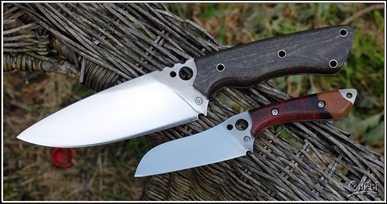

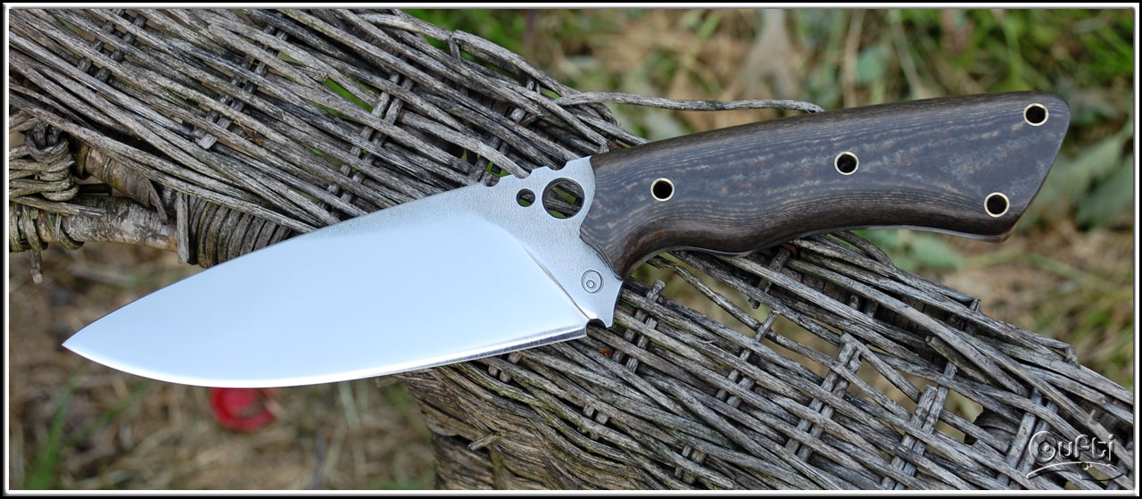

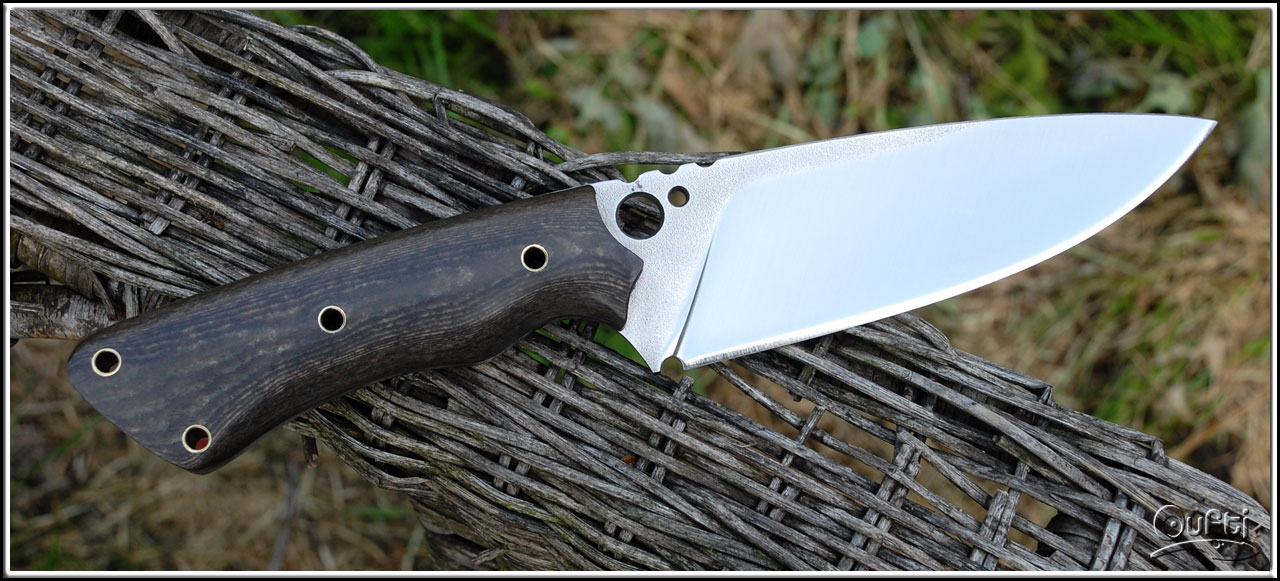

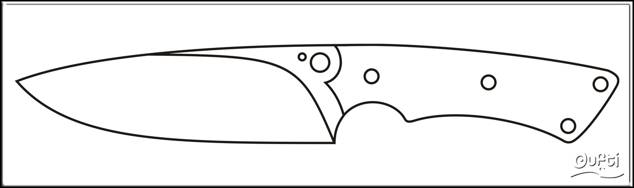

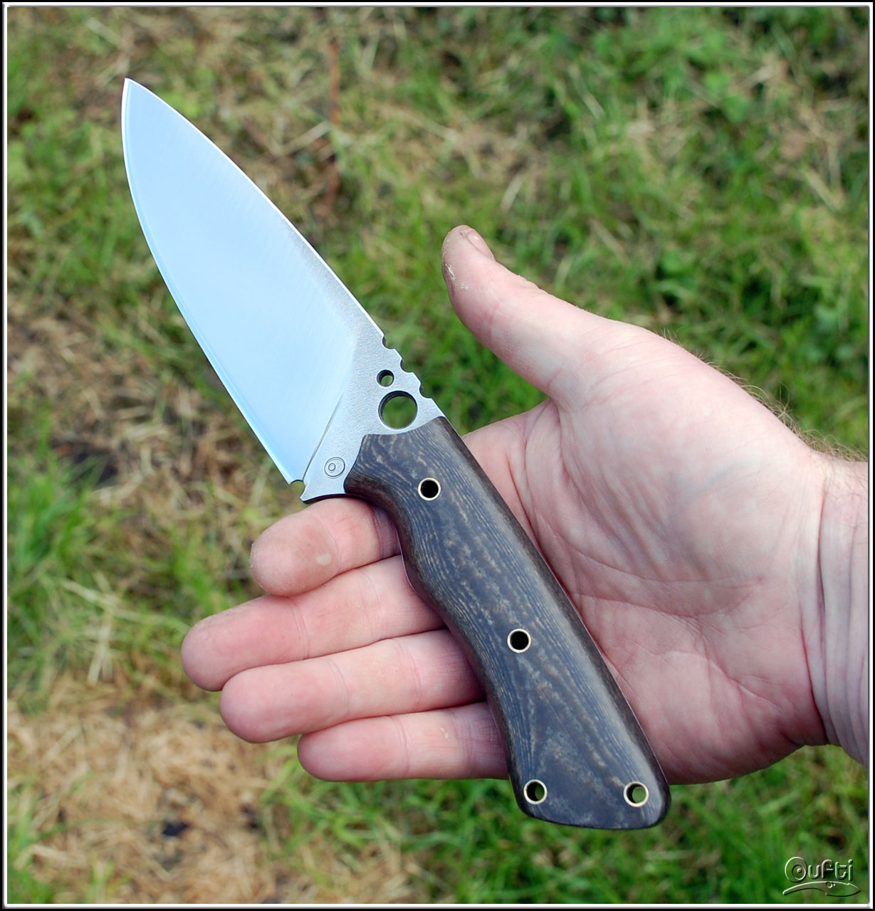

oufti a écrit:Celui-ci s'appelle effectivement le Guschsofa... parce que je me suis mis à le dessiner après que Gus m'aie demandé si un Nessmouf ça le ferait dans le bois (wai wai, c'est ça...)
D2 de 4.6mm, 14cm de fil et 27cm en tout pour un poids de 300gr et fil en ogive.
Bon, reprenons dans l'ordre...
Une photo à côté du Nessmouf (bouron) pour vous rendre compte...
put.……….. c'est un vrai coutal de mec ça thup

j'adore !! ça se demarque de ta prod habituelle tout en gardant une identité propre, bravo !
Bon, pour moi, un format 2/3 serait plus judicieux :lol:
