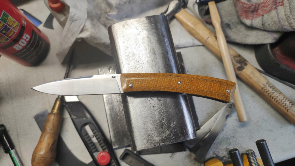

Messagepar volute » 15 Aoû 2023 11:17
Salut , ça faisait un bon moment...
Me suis fait la réflexion (et m'en sert d'excuse...) que faire des couteaux, c'était peut être comme le bon vin, en laissant reposer, ça allait être meilleur... :ouinon:
Ben non... :honte: zappé des trucs, oublié d'autres... vais pas parler d'automatismes, jamais eu, mais la reprise fut dure..
Mais le plaisir intact !! :spc:

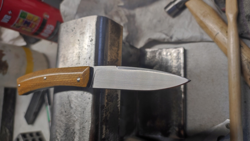

N°23 : Cran forcé sur modèle "tigrou" (par flemme de dessiner...) pis comme d'hab, en cours de route, ben je change des paramètres, pas marrant sinon...donc, une autre forme de lame
L'idée du siècle, faire un guillochage...mon plus beau, des arêtes bien vives, pas de loupé, nickel... thup ...jusqu'à ce que je reprenne le ressort après cambrure et trempe... ben l'est passé ou ce guillochage... :nonrien:
J'avais le choix sur celui là ou sur la bascule d'un pompe, une chance sur deux quoi...jamais eu de chance... :lol:
Tôle bleue de 2.5mm pour la lame et le ressort, platines inox, décaissage, stop pin,micarta, et euh, guillochage "abstrait" :D
18.5 cm en tout, 8 cm de tranchant, 77g.
En service :
Bon, y'a des anniversaires trop proches en approche, et un pompe qui m'appelle...++

Messagepar DiZ » 15 Aoû 2023 11:20
woooh :coeur: il est superbe :) tres elégant !

Messagepar kokoro » 15 Aoû 2023 11:54
J'aime bien la ligne du couteau et le micarta est joli.

Messagepar lapin » 15 Aoû 2023 12:00
Superbe … peut-être pour moi le guillochage n'est pas assez avancé vers le milieu du ressort.

Messagepar grand goule » 15 Aoû 2023 13:43
j’aime beaucoup la ligne de la lame

Messagepar volute » 15 Aoû 2023 19:34
Merci Kokoro :chin:
lapin a écrit:Superbe … peut-être pour moi le guillochage n'est pas assez avancé vers le milieu du ressort.
Merci Lapin :chin: je n'avais pas dépassé le clou de force de peur de fragiliser la partie subissant les contraintes, du coup juste sur le (gros) tiers arrière.
Mais je vais surtout oublier ces guillochages sur les ressorts, impossible (pour moi) à garder propre (pour pas dire visible :D ) lors des finitions.
Merci Grand Goule :chin:

Messagepar lapin » 15 Aoû 2023 20:15
Un guillochage ne fragilise pas trop le ressort. Les contraintes sont bien réparties sur une bonne longueur et il a quand même une bonne épaisseur. C'est sûr que lors des finitions on le rabote un peu.
Faut surtout que le cintrage soit reparti sur une bonne longueur, pas sur une petite partie. Donc il doit avoir une épaisseur la plus constante possible.

Messagepar orca » 16 Aoû 2023 08:23
Le guillochage, c'est comme le bois, quand tu retires de la matière, le dessin change. :mouarf:
