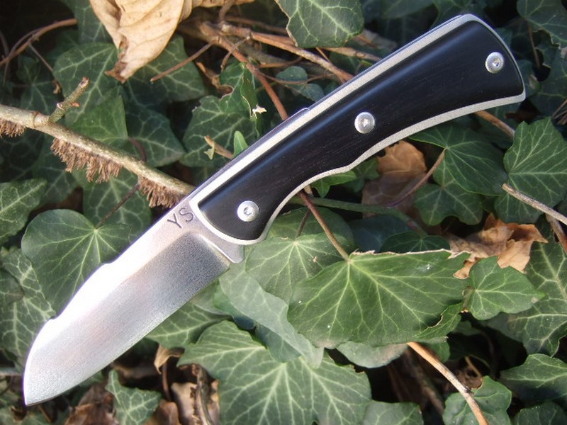

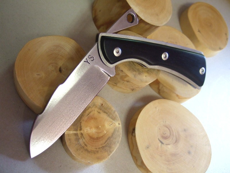

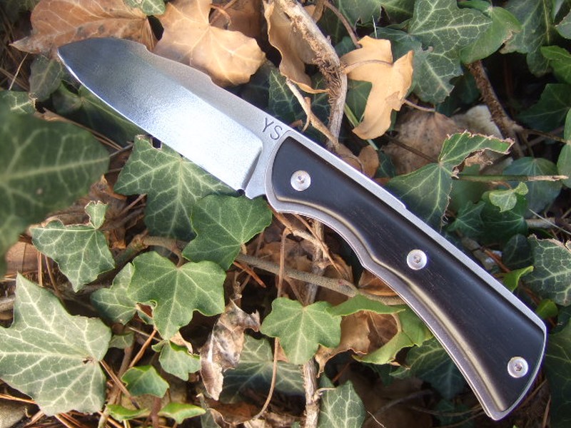

Messagepar Cloncky » 17 Sep 2009 16:23
Salut Alain, merci, tu sais, je l'ai fait avec amour celui-là, grosse auto satisfaction sur ce coup là…
J’ai peaufiné les ajustements et les finitions, moralité… gros boulot.
Longueur total 175mm ; tranchant 75mm ; manche ; 100mm ; épaisseur environ 13,5mm
Lame en XC75 3mm ; trempe à 818°C ; revenu à 220°C pendant une heure (pas de perchlo sur la lame)
Platine en titane grade 2 de 1,2mm d’épaisseur
Plaquette en ébène de 4mm d’épaisseur
Vis inox ; entretoises inox diamètre 3,2mm ; axe maison laiton diamètre6mm et rondelles téflon

Messagepar Ratdegout » 17 Sep 2009 16:24
Très sympa et joli. J'aime bien le dos de la lame ondulé :)

Messagepar aliaswonder » 18 Sep 2009 02:31
Beau couteau et joli travail thup
Perso je mettrais la signature sur la lentille
