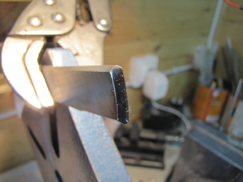

Messagepar ptit Fred » 01 Déc 2010 00:36
( voie off ) c'est pas terminé ici encore pkt
C'est c'est bon j'y retourne :roll: :
Plus le temps d'attendre que mon four soit terminé il faut avancer.
Déformation du ressort pour lui donner de la force.
marquage pour les guillochages.
C'est tout.…. :P
Fred.

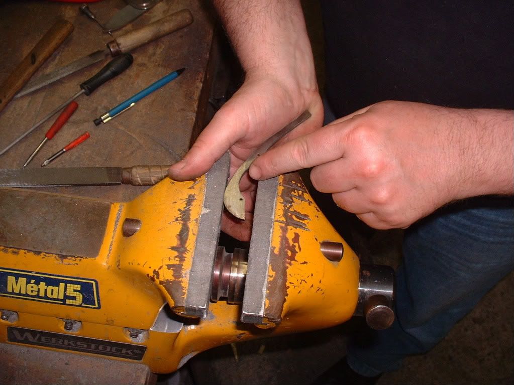

Messagepar marktwo » 01 Déc 2010 19:25
bonjour
c'est comme ça qu'il faut donner de la force a un ressort,ton montage me fait peur,la tu pousses avec la paume de ta main d'environ 2mm
c'est une photo que j'ai pris chez un coutelier qui est MOF (meilleur ouvrier de France) donc c'est un bon conseil

Messagepar ptit Fred » 01 Déc 2010 22:44
marktwo a écrit:Image
bonjour
A oui toujours de bon conseil thup , par contre je ne vois pas ta photo :oops:
N'est pas peur j'ai serré le serre-joint doucement en surveillant avec un réglet.
Le damas utilisé (également pour le ressort) et légèrement ressort justement, il a fallut descendre de 4 mm pour avoir au finale 2 mm.
Je vais faire des essais pour le poinçon a onglet j'espère ne pas me louper :bouhouhou:
Merci pour tes différents conseils. :chin:
Fred.

Messagepar marktwo » 02 Déc 2010 19:24
voila la photo,tu serres un peu l'étau et tu donnes la force
marktwo
Messages: 61
Inscrit le: 24 Oct 2007 14:37
Localisation: frontière allier nièvre saone et loire
Re: work in progress: premier cran forcé.
Messagepar David88 » 02 Déc 2010 22:23
si ca pete , tu t'éventre la main...
Y'a la méthode 3 points, utilsée aussi pour redresser les lames voilées apres trempe et revenu.…
2 appuis du meme coté aux extremités
1 appui au milieu du coté intérieur du ressort...
Tu serres tranquillou avec ton étau..
Si ca casse, t'a toujours tes mains.…. :wink:

Messagepar marktwo » 02 Déc 2010 23:40
Du Z20 non trempé ne casse pas,il se tord
