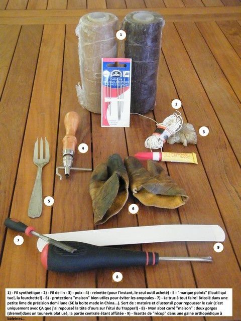

Une petite présentation de mon matos "delamortd'enferquitue" pour le cuir :
Le matoir "à tout faire" (j'ai repoussé la tête d'ours uniquement avec ça sur l'étui du Trapper I) :
l'abat carré "maison" :
J'ai juste oublié le scalpel et le cutter.
Voilà! :wink:

Et je ne comprends pas comment tu arrives à faire une tête d'ours comme celle que tu nous as montré avec ton matoir à tout faire … ??

Merci Eightball, venant de toi, ça me touche beaucoup! Merci Bima! Pour le motif tête d'ours, j'ai "marqué" mon dessin sur le cuir, et je "repousse" littéralement le cuir (enfoncer/écraser/pousser/tourner) avec mon ustensile à tout faire, en me servant tour à tour des arrêtes, des pointes, des arrondis, des plats, sous des angles divers, et toujours en "repoussant" le cuir, ce qui nécessite tension et contrôle pour ne pas blesser mon cuir. Pour le motif en "U", je me sers simplement du plat. Inutile de préciser que les 2 jours suivants, je n'ai plus de sensibilité au bout de mes doigts... Voilà, j'espère avoir répondu à ton interrogation légitime. :wink:
