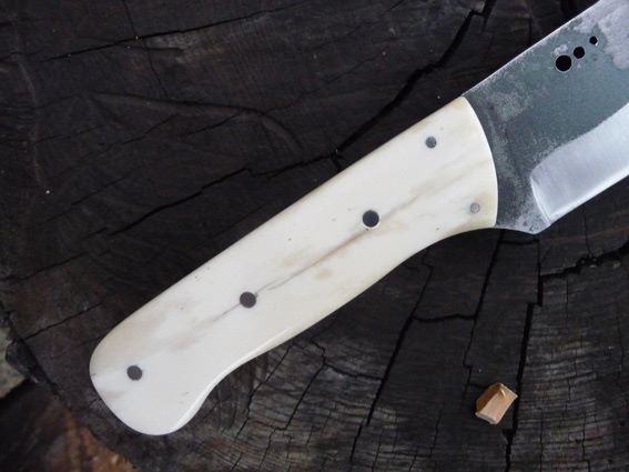

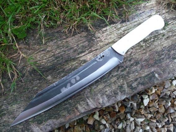

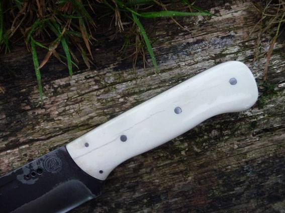

En v'la un autre que je viens de finir... réalisé d’après un cahier des charges précis !!
XC75, trempe sélective au goop, finition perchlo... montage sur soie vieux fer, corne, fer , cuir et bois de Rennes... Dimensions : 260 mm pour 132mm de lame x 30 mm , épaisseur de la lame 3 mm...

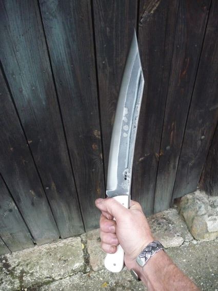

Salut à vous !!
Un "p'tit" scramasaxe , lame forgée dans du XC75 et trempée au goop... plaquettes en os de boeuf montées sur cuir, rivets acier.… dimensions : 410 mm pour 290 mm de lame x 43 mm ; épaisseur 6 mm ….

Quand tu dits "cahier des charges précis", càd ?

Messagepar ARCHISEB » 10 Oct 2013 19:58
Janus a écrit:
ARCHISEB a écrit:Merci c'est sympa et encourageant...
:roll:
Sympatoche celui là ;)
Merci...
Et bien le futur propriétaire m'a envoyé un croquis a l'échelle 1/1 avec un tas de détails …

Didiou... il fait combien sur la balance ?

Sur la balance...? Je ne l'ai pas pesé, mais c'est du lourd !!! …

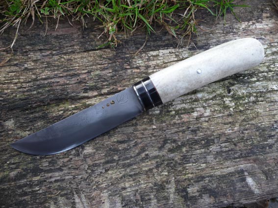

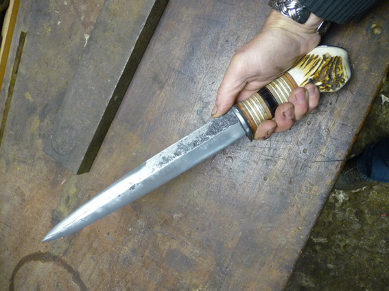

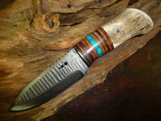

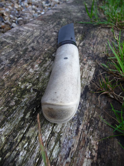

Messagepar ARCHISEB » 23 Oct 2013 17:24
Salut à vous
Voici un KORBO, juste terminé et pret pour l'Aventure !!…
Lame en XC75, toxifiée et passée au perchlo, manche en vieux fer, cuir, fibre rouge et noire, turquoise (reconstituée) et bois de Renne...rivet acier... Dimensions : 225 mm pour 120 mm de lame épaisseur 4mm...
Voila.… a suivre une dague forgée dans une ancienne lime...

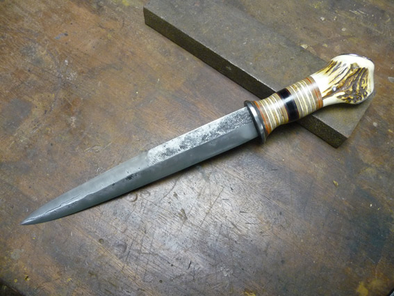

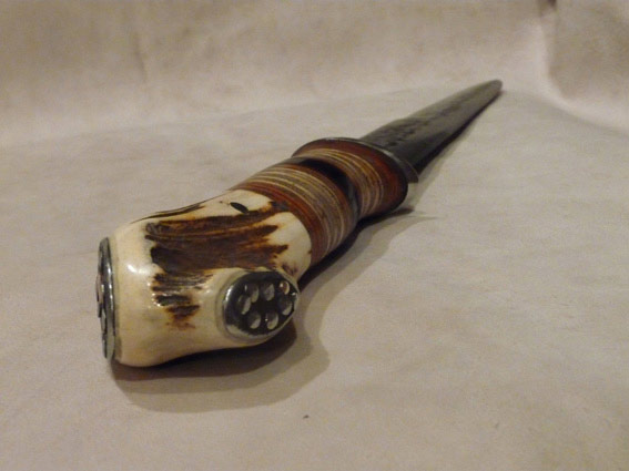

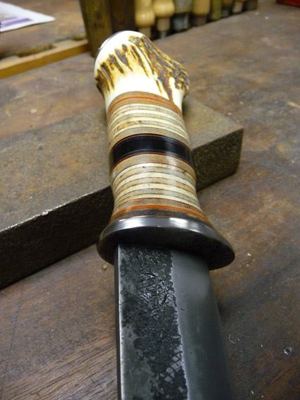

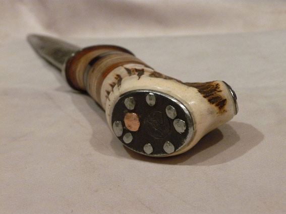

Messagepar ARCHISEB » 25 Oct 2013 10:25
Voici la dague, dont j'ai forgé la lame dans une ancienne lime, garde en XC75 martelée, manche en cuir, fibre, contre plaqué de coffrage , corne de buffle et bois de cerf.… Rivet acier... pommeau vieux fer avec pointes acier, cuivre et laiton, comme j'aime bien faire !!
Dimensions 385mm pour 255 mm de lame..
Voila !!!!!
