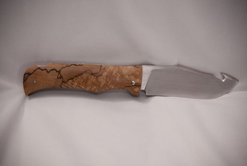

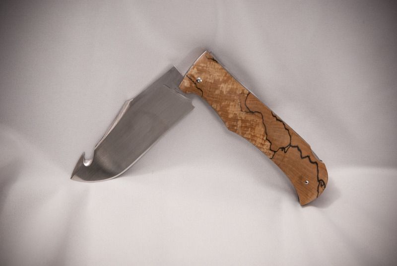

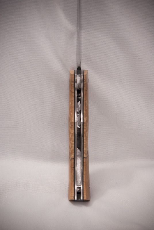

Je continu sur ma lancé.
Voici un pliant pompe arrière pour la chasse, équipé d'un crochet à dépecer.
Lame en 90MCV8 de 4mm d’épaisseur, ressort une pièce en XC75.
Manche en Chêne échauffé.
Manche en cuir tannage végétal.
Comme d'hab pour le couteau, il est entièrement réalisé à la lime, et l’étui à l'aiguille ;-)

Messagepar baalot » 08 Déc 2015 19:04
Sont chouettes.
Je comprends aux réponses de ce post que tu fais tout à la lime, ya un post ou tu montre un peu ton atelier, ta façon de procéder ?

Messagepar cyssou38 » 08 Déc 2015 19:08
je posterai des photos plus tard, c'est un peu le bordel

Messagepar ploc » 08 Déc 2015 23:10
Chouette bois :wink: !
Par contre quand tu dis échauffé, c'est quoi exactement :?:

Messagepar Jonathan P. » 09 Déc 2015 16:57
Attaqué par des champignons, qui dessinent ces motifs dans la fibre du bois.

Messagepar NicolasW » 09 Déc 2015 17:38
la forme me plait moins sur celui là, mais c'est particulier aussi. :spamafote:
Par contre la réalisation toujours thup

Messagepar cyssou38 » 10 Déc 2015 09:29
Madawc a écrit:la forme me plait moins sur celui là, mais c'est particulier aussi. :spamafote:
Merci, je peux comprendre que ça na plaise pas, mais c'est pas facile d'intégrer un crochet à la forme de la lame. Les prochains n'ont auront pas ouf!!!
