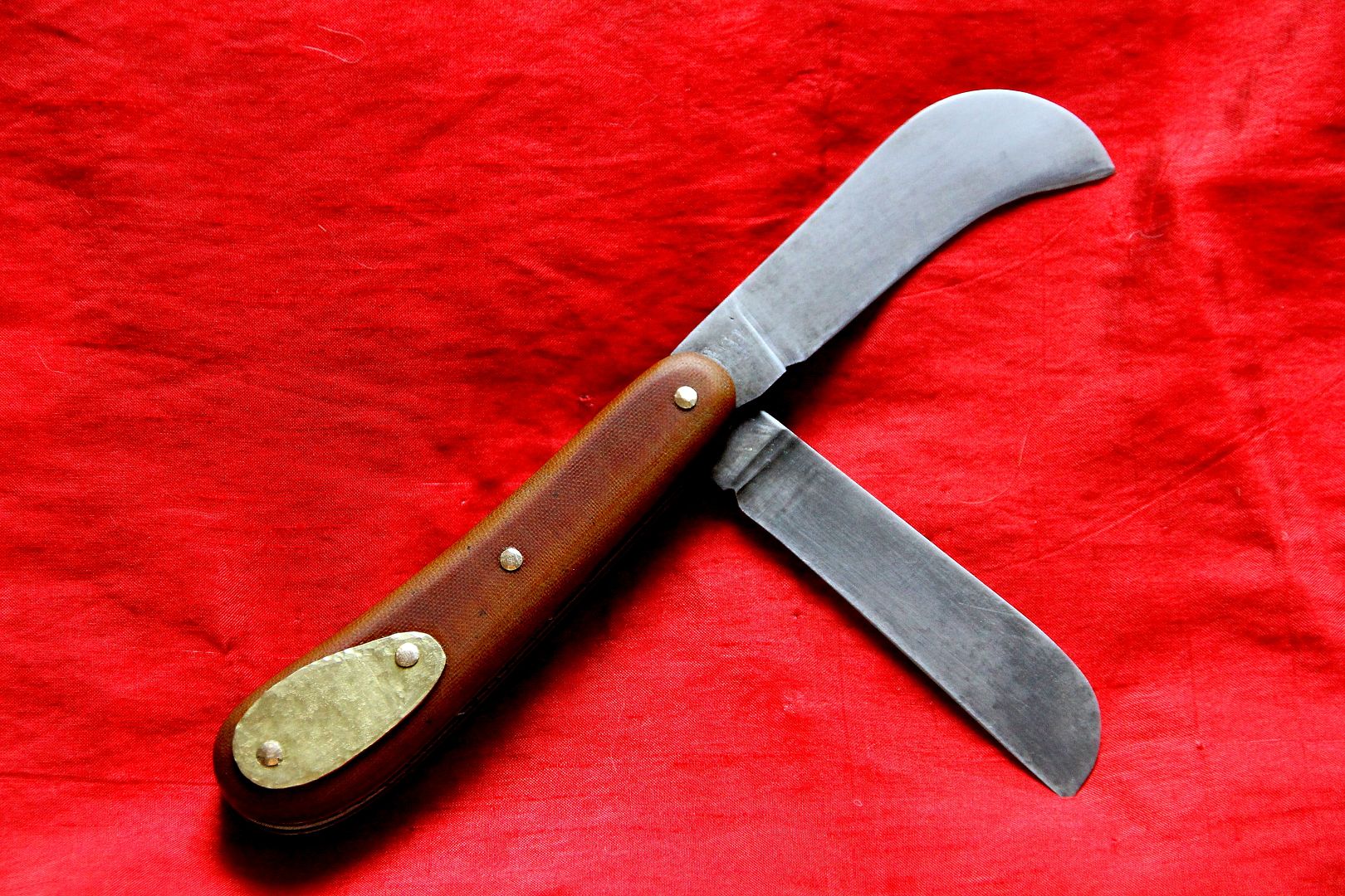

freddy1 a écrit:Image
J’ai lu le reportage avec intérêt dans le dernier LPdC.
La forme est intéressante, mais je mentirais en disant que je la trouve « harmonieuse » … :ange:
Y’a kekchose qui me déplait, mais je ne sais pas trop quoi…
Peut-être que si le tranchant principal était droit je le trouverai plus joli ?
On se doute qu’il doit être agréable en main, par contre ! :capello:
Et c’est une belle histoire ! thup
Qu'en termes élégants ces choses là sont dites...
C'est effectivement quand on se lance qu'on voit que c'est un métier...
Mais c'est vrai que quand j'ai dessiné ce couteau, j'ai plus pensé en terme pratique que d'aspect, et vos regards acérésl ont bien vite remarqué :mouarf:

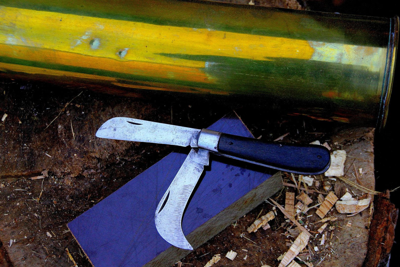

Après un peu de fouille dans les stocks du garage et un petit passage sur la baie, je décide de partir de ça:
une douille d'obus pour le laiton, du kentcarta, un vieux bilame chiné sur la baie, et une bannette en acier brossé que j'ai oublié sur la photo

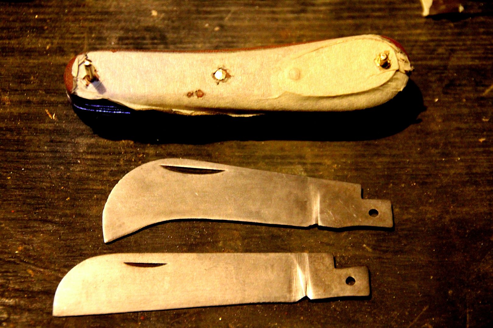

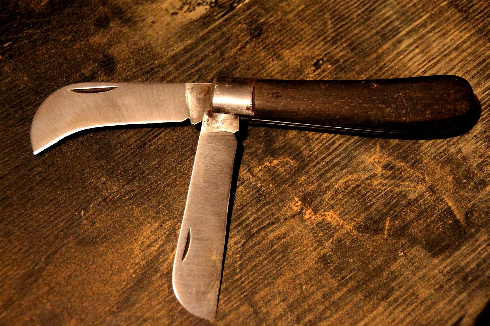

première étape, je modifie et regrinde les lames avec les moyens du bord
on démonte le tout
vous remarquerez au passage le superbe ébène thiernois :mouarf:

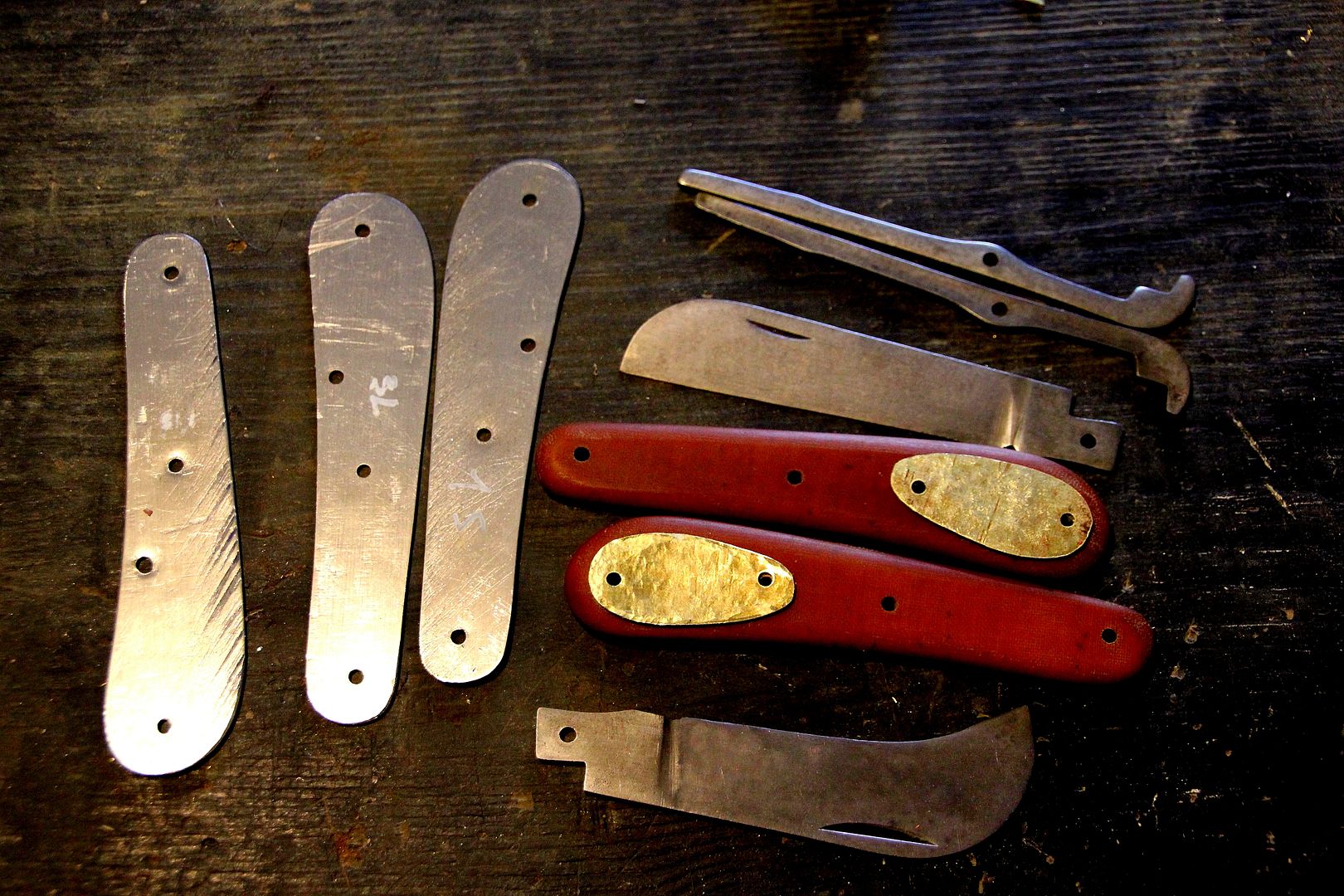

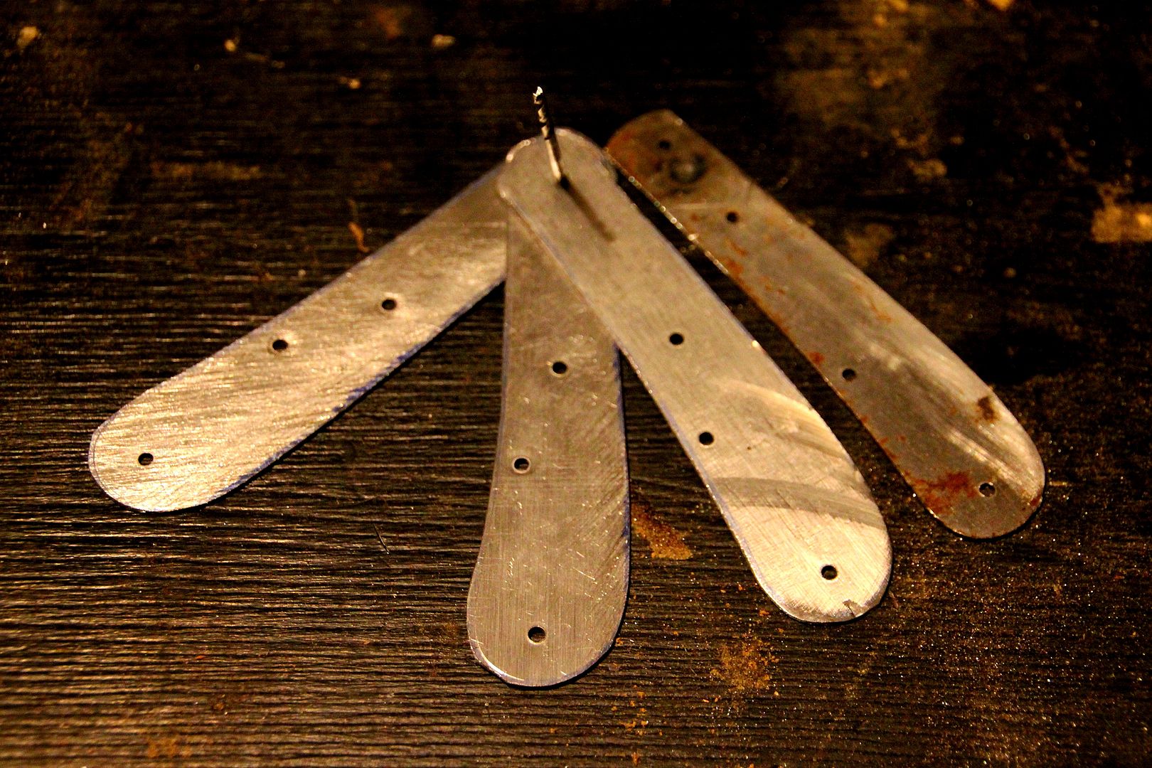

Comme les platines sont passablement oxydées, et que je veux changer l'emplacement des rivets, notamment parce que je ne veux pas remettre de mitre, je décide de refaire des platines dans l'acier de ma bannette.

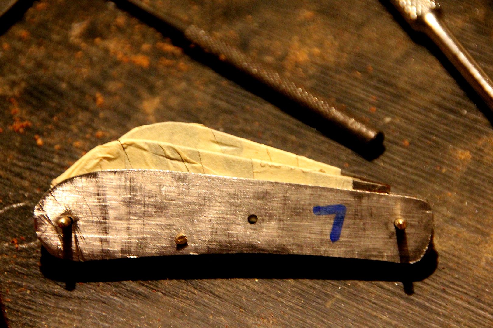

premier essai de montage, notamment pour ajuster les doucettes, car sur le modèle d'origine, la serpette était tellement proéminente fermée qu'elle en génait la prise en main quand on utilisait la lame droite.
Après décapage des ressorts et leur passage au perchlo avec les lames, il est temps de commencer les plaquettes
Voilà c'est fait, j'en ai profité également pour découper un bout de laiton dans la douille d'obus, pour les gravures :blase:

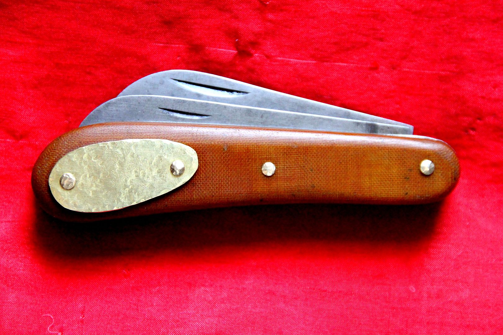

Bon encore une fois, c'est loin d'être parfait, mais je suis assez content d'avoir relevé ce défi, car, c'était mon premier multilame, mon premier regrind (et la lame courbe, bonjour!!), la première fois que je faisais joujou avec le micarta et le laiton, et ma première tentative de fabrication de platines oufffff …
Ah j'oubliais, j'ai continué à m'obstiner à ne rien coller, donc tout n'est que riveté.
Comme d'hab, vos remarques, conseils et commentaires sont les bienvenus :chin:

Messagepar clem » 28 Jan 2016 23:07
les médailles en laiton sont de trop..
bon boulot.
clem

clem a écrit:les médailles en laiton sont de trop..
bon boulot.
merci m'sieur
d'accord avec toi pour les médailles, mais fallait trouver une espaces pour les gravures :wink: :roll:

Messagepar abouaswad » 28 Jan 2016 23:14
oui, il serait nettement mieux sans
mais c'est vraiment propre comme taf

Messagepar Neutronc » 28 Jan 2016 23:14
Beau custom ! Le seul truc qui me gêne, c'est la "platitude" des 2 ajouts en laiton! Il est peut être possible de leur faire suivre la rondeur du micarta, en les martelant doucement !

Messagepar Alexdeden » 28 Jan 2016 23:14
Proche du commentaire de Clem : Le couteau en sort grandement amélioré mais je trouve que c'est un peu salopé par les plaquettes en laitons qui sont trop proéminentes, irrégulières et pas assez arrondies. L'idéal dans le genre serait un petit écusson incrusté dans le manche mais c'est coton à faire. Bref ce serait mieux sans, selon moi bien entendu.

Messagepar aliaswonder » 28 Jan 2016 23:18
Pareil ! C'est chouette mais dommage pour les médailles en trop. Je sais que ça doit être chiant à entendre vu le travail que cela a dû demander, désolé :D

Messagepar grand goule » 28 Jan 2016 23:43
merci messieurs
j'aurais vu le même couteau je pense que j'aurais eu les même commentaires sur les médailles...
Honnetement j'ai eu peur de saloper les plaquettes en les enfouissant et c'est vrai que le laiton que j'ai tiré de la douille est vraiment épais pour cet usage.
Mais cette "commande" m'a permis de comprendre cette tendance à grosse gravure que l'on retrouve sur les couteaux "à touristes", c'est juste qu'apparemment ceux qui les achètent aiment ça...
@ Alias: non non pas du tout chiant à entendre, je fais ça par plaisir et pour apprendre, et comme on dit du côté de la mofia du nord:
"quand t'es pris, t'es appris" :wink:

Messagepar rahansor » 28 Jan 2016 23:54
bien joué grand goule! une bien belle résurrection! thup thup ….même" si les médailles toussa...je plussoie Neutronc, pas possible de les arrondir un peu?

Messagepar grand goule » 28 Jan 2016 23:59
Je l'ai déjà plus :P

Messagepar abzaroke » 29 Jan 2016 00:15
En fait si fallait vraiment un emplacement à gravure, et sans trop te compliquer, je pense que t'aurais pu en mettre juste une (d'un seul côté), plus petite et entre les deux rivet du milieu, ça serait mieux passé …
mais bon c'est quand même vachement sympa … thup
