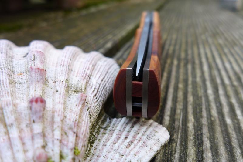

Messagepar Papat » 24 Oct 2018 12:00
Ça donne presque envie de changer de sexe ! :roll:
Par contre le liner a l'air de pas beaucoup engager sur le talon de la lame. Anticipation pour un rattrapage d'usure du système ?

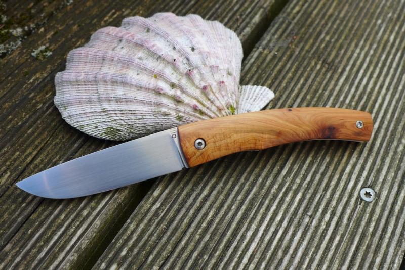

Messagepar Virgil4 » 26 Oct 2018 22:24
La suite dans le sens du remontage …
Je laisse dépasser deux pins pour positionner les plaquettes sur le liner - c'est mieux qu'avec seulement les vis.
Liner avant phase de rodage, mais il bloque déjà.
Lame en 1.2442 à env. 60 HRC d'Achim Wirtz, longueur 85 mm, épaisseur 2,8 mm, poids 68 g, liner en titane Grade 5, 1,6 mm, plaquettes en genévrier.
