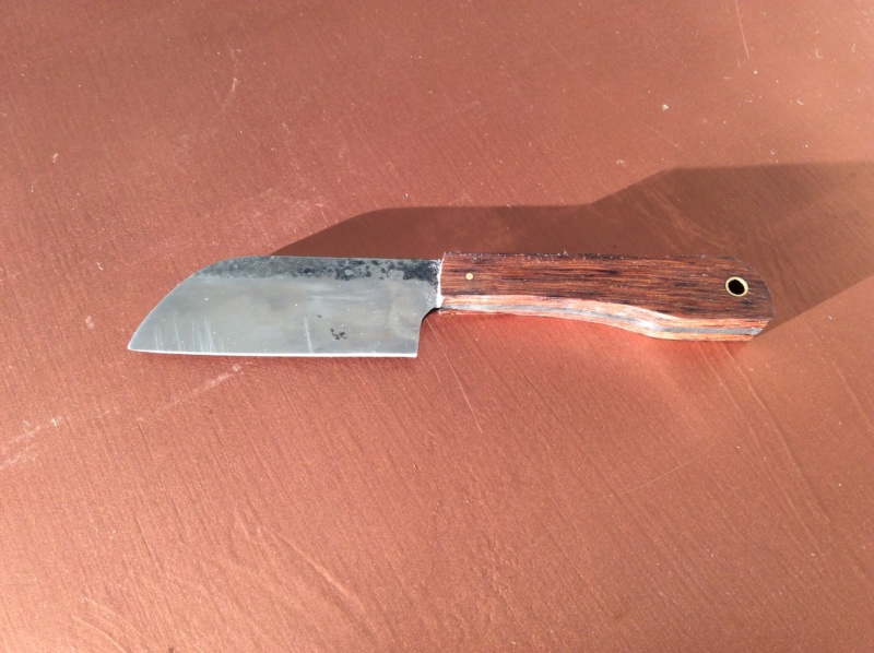

Messagepar Sah » 26 Déc 2019 18:48
Et voilà, maintenant j’ai plus de pression je vais pouvoir prendre mon temps pour faire les choses, vivement la suite ! :spc:

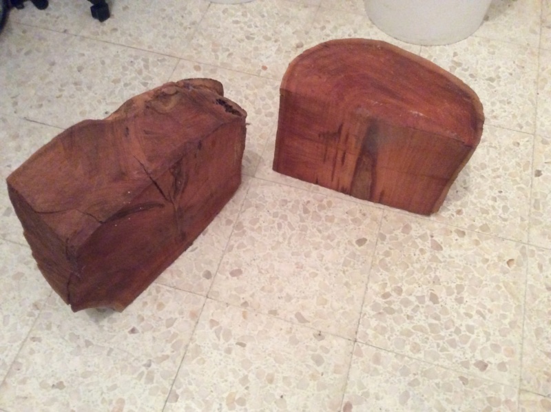

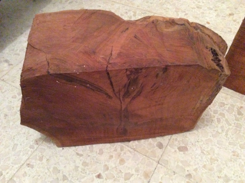

Ah et j’ai failli oublier, chaque année on fête noël chez mon oncle, forestier à la retraite, en plein dans les Cévennes, grand jardin, beaucoup de fruitiers, comme dans le jardin de tout ces copains/voisins. Du coup je lance un appel, que si lui ou un copain doit couper une branche de poirier ou autre fruitier de pas le foutre à la cheminée. Il me réponds : « Quand j’ai coupé l’abricotier il y a dix ans ta cousine m’a demandé de le garder pour un copain, ça fait dix ans qu’il est sous abri, stocké sur clayettes et que j’attends le copain, t’en veux ? »
Du coup j’en ai pris deux bouts :D
Je sais pas comment je vais débiter ça mais je vais trouver !

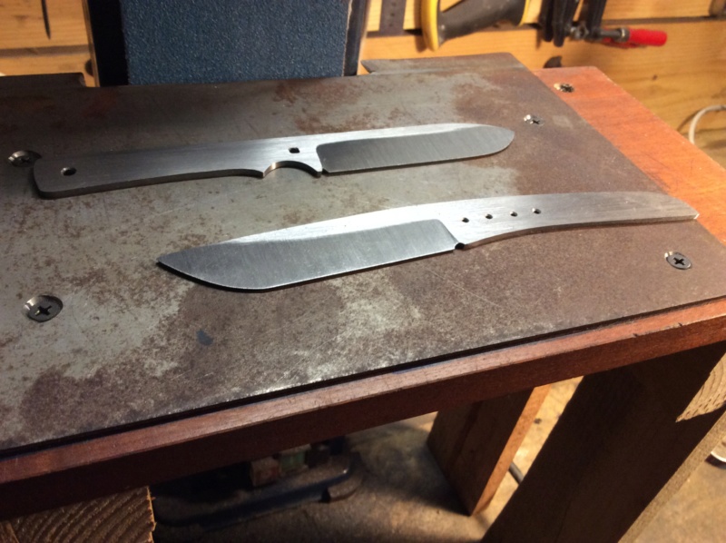

J’en reviens aux bandes, je me suis complètement gouré au dessus, c’est deux lots que j’ai commandé plus trois en 80 et en 120, ce qui fait 22 bandes au total et donc 3.10€ la bande, c’est mieux !
Les grains sont bien dégressifs, j’ai comparé avec des feuilles que j’avais, du sidamo que j’achète au négoce du coin, sauf que bien sur il ne font pas les bandes. Mais ça m’a permis de comparer les grains avec une marque française reconnue, c’est cohérent pas de grosses différences.
Du coup j’avais ces ébauches qui attendaient.
Après deux heures de boulot ce matin, dont 1h20 sur la PABS je dirais.
A grain égal ça mord comme le corindon, ce qui me semble logique, même grain, même moteur, même vitesse … Par contre pour l’instant ça garde bien son mordant, la bande n’a quasi pas bougé . On dirait bien que c’est du chinois de qualité, je confirmerais avec plus de recul et je vous filerai l’adresse .

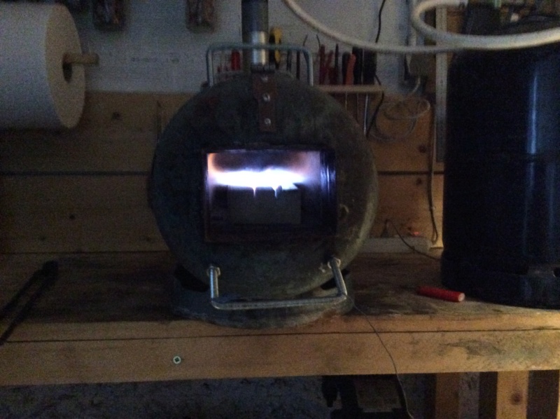

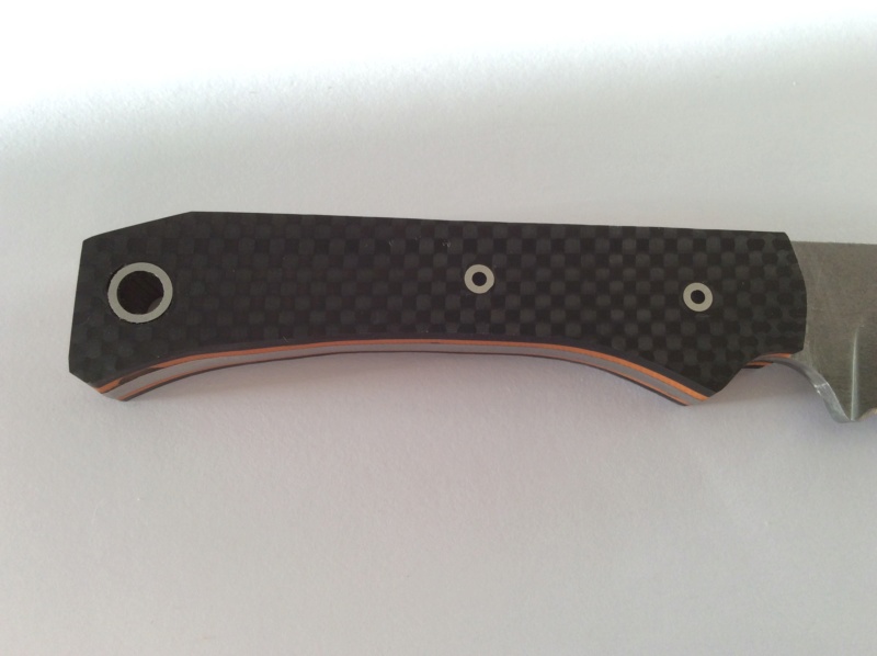

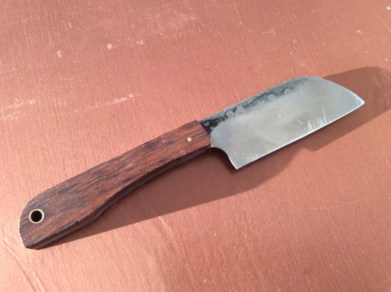

Messagepar Sah » 12 Jan 2020 14:58
Bonjour à tous !
J’ai pu passer quelques heures dans l’atelier cette semaine, histoire de me détendre. J’ai façonné mes deux lames au 80, puis un coup de 120.

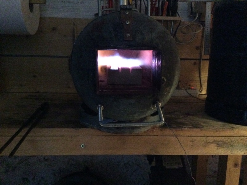

Puis j’ai sorti la bête !
En action.

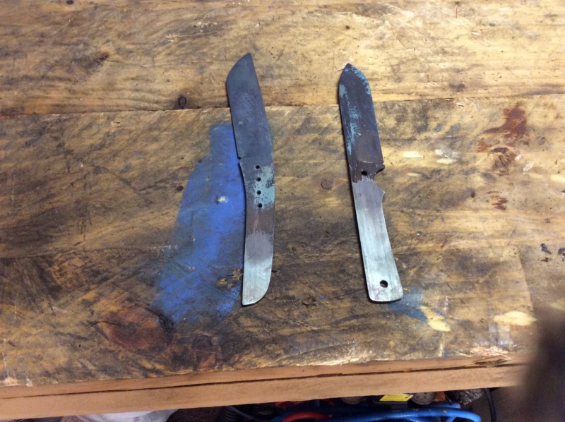

Une fois éteint, y’a plus qu’a mettre la pizza !
Donc on en est là.

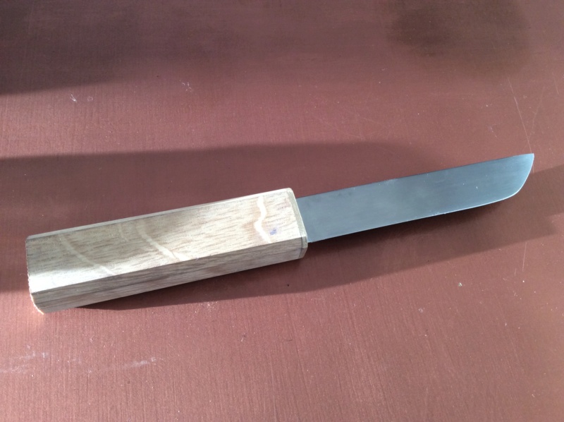

Pour celui de droite j’ai collé du G10, un intercalaire orange de 1mm et une plaquette vert olive de 6mm et j’affinerais au besoin.
Pour l’autre, j’ai l’idée, j’essaierais de la concrétiser la semaine prochaine, ça va être plus compliqué…
Sinon j’ai pas mal utilisé les bandes en OAL et ça fonctionne bien, la durée de vie est bien supérieure au corindon supérieur de chez HD. Celle en 80 que j’ai utilisé le plus est toujours en très bon état. Bref si vous avez une PABS vous pouvez tester, c’est pas cher en plus.

Messagepar byhb » 13 Jan 2020 14:40

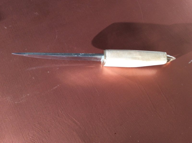

Sah a écrit:Image
:yeux: C'est pas "blessant" des manches aussi carrés ?
Messages: 19555
Re: 4 couteaux pour noël
Messagepar geiser » 13 Jan 2020 14:55
c'est vrai qu'un petit coup de backstand sur les manches, ça ne serait pas un mal
geiser
Messages: 1172
Inscrit le: 26 Aoû 2016 15:07
Messagepar Sah » 13 Jan 2020 14:59
J’ai pas senti en les manipulant, mais il se peut qu’a L’usage ce soit le cas, heureusement ceux-ci ne seront probablement pas beaucoup utilisés.
C’est vrai que j’ai tendance à beaucoup me focaliser sur « l’usinage » de la lame et la trempe, les gros points qui font peur...
Je vais améliorer les prochains !
Sah
Messages: 283
Inscrit le: 25 Oct 2019 16:54
Messagepar SimonC » 13 Jan 2020 15:23
Sah a écrit:J’ai pas senti en les manipulant, mais il se peut qu’a L’usage ce soit le cas, heureusement ceux-ci ne seront probablement pas beaucoup utilisés.
Ce sont les doigts, qui se servent le plus d'un couteau … et ils le tiennent par le manche.
On pardonne souvent un défaut de lame … rarement un défaut de manche et le bouzin risque de rester dans une vitrine ou un tiroir parce qu'inconfortable.
Ce sont toujours mes doigts qui valident ou non un achats de couteau et je n'achète jamais sans toucher (hors commandes groupées ici, mais l'exception, la règle, toussa, toussa …).
Tout objectif ou demande imprécis débouche immanquablement sur une connerie très très précise.
Messagepar MartinJ » 13 Jan 2020 15:34
Sah quel plaisir
Pas là pour épiler des kiwis
MartinJ
Messages: 7327
Inscrit le: 08 Déc 2017 12:57
Messagepar Sah » 13 Jan 2020 15:38
Je me note ça, je vais y faire gaffe, merci pour les conseils :D
Quand je lis ça, je me dis que ça peut vriller à tout moment :lol:
SimonC a écrit:Ce sont les doigts, qui se servent le plus d'un couteau … et ils le tiennent par le manche.
Sah
