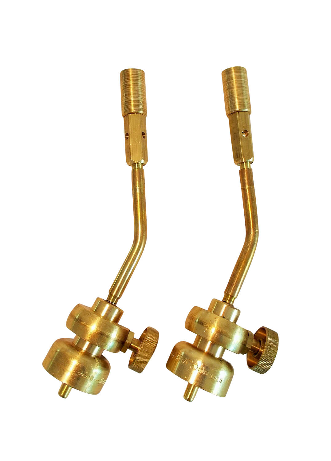

Je me suis trouvé une petite buse qui permet de régler la flamme de façon à avoir une chauffe plus lente et précise, ça ressemble à ça :
En réglant proche du minimum ça permet vraiment d'avoir un meilleurs contrôle que les buses ouvertes/fermées-flammes en spirales machin lance-flamme.
