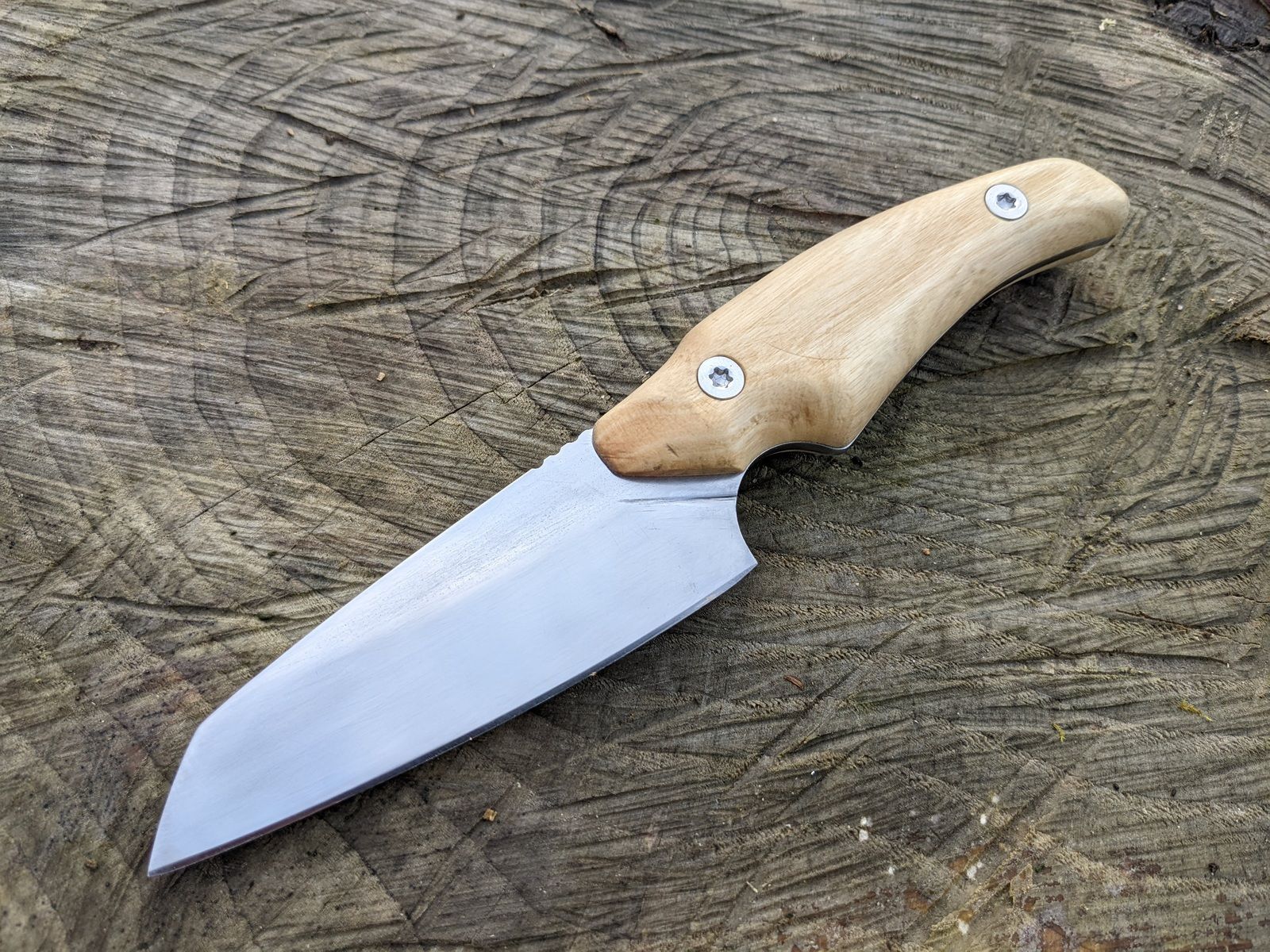

Messagepar Nicorelou » 24 Fév 2022 14:13
Bon, après une nuit de polissage et la pose de nouvelles vis, mon engeance a fait peau neuve.
Le satiné est loin d'être parfait et laisse apparaître quelques rayures selon l'angle de la lumière, mais j'ai au moins réussi à rattraper les irrégularités constatées grâce à la cale "dure" que j'ai bricolée à l'arrache: un support de pierre d'affûtage reconverti grâce à deux pinces à bloc-notes:
(Oui, je sais, ma pierre est morte. Mais on s'en fout puisque j'utilise l'autre côté.
Comme je le soupçonnais, l'émouture était globalement linéaire, mais localement très inégale. Notamment à la base de l'émouture, sous le ricasso. La prochaine fois, je fais pas le con: je sors un truc propre AVANT la trempe. Parce que putain j'en ai chié!
J'ai aussi remplacé les vis.
Pour le manche, je me laisse un peu de recul et de pratique avant de le modifier, parce que sinon je ne vais jamais l'utiliser, ce coutal (et aussi parce que j'ai toujours pas commencé l'étui et que c'est la prochaine priorité).
J'ai voulu percer quelques trous dans la semelle aussi, pour alléger le truc et avancer un peu le centre de gravité… Mais c'est le MagnaCut qui a mangé mon forêt, et non l'inverse :yeux:
Enfin bref, puisque c'est le seul intérêt de ce post, voilà les nouvelles photos. (La différence n'est pas flagrante mais je vous jure qu'il y en a une).

Messagepar Nicorelou » 24 Fév 2022 14:18
Gros plan sur la finition:

Messagepar grand goule » 24 Fév 2022 14:26
Bon toujours pas fan du biseau secondaire, mais c’est un choix ça se respecte :o
Pour les finitions c’est quand même vachement mieux, non?
Par contre je voudrais attirer ton attention sur le choix de faire l’etui avant de revoir le manche…
A priori ton étui va faire rétention sur le manche, non?
Enfin j’dis ça :nonrien:

Messagepar hokutô » 24 Fév 2022 14:45
Moi je trouve aussi que c'est mieux !
Pourquoi tu veux revoir le manche ? Il est plutôt bien comme ça

Messagepar Nicorelou » 24 Fév 2022 14:52
Le biseau secondaire, c'est pas tant un choix qu'une conséquence de mon outillage: le Edge pro fait des biseaux très marqués grâce/à cause de son angle fixe, c'est comme ça.
Pour l'atténuer, il faudrait que je repasse derrière, au risque de détériorer le fil.
Une fois l'affûtage initial réalisé, la démarcation va s'estomper à mesure que je ferai l'entretien courant au strop et sur pierre à main levée.
Pour l'étui, j'ai imaginé un manche dégagé avec une rétention par bouton pression situé sur une lanière qui vient s'enrouler dans l'encoche pour l'index. Le proto papier est convaincant pour autant que je puisse l'apprécier.

Messagepar Nicorelou » 24 Fév 2022 18:22
el-Lapsa a écrit:Tu veux le faire en quoi ton étui? :)
En cuir, évidemment. Parce que... cuir-moustache?
Vala le projet:
Zorgalouf a écrit:J'aime mieux les vis, même si elles font grosses (elles le sont? Ou le couteau est petit?), c'est mieux que les vis plates thup
Oui, elles sont grosses, 8mm de diamètre à la tête et une empreinte t20.
C'est le format standard pour un manchon de 5mm de diamètre extérieur (filetage M4 à l'intérieur)
C'est un parti pris dès le départ. Autant pour des raisons esthétiques, que de robustesse, que de disponibilité chez le bricotruc du coin. (enfin surtout le dernier point, en fait)
