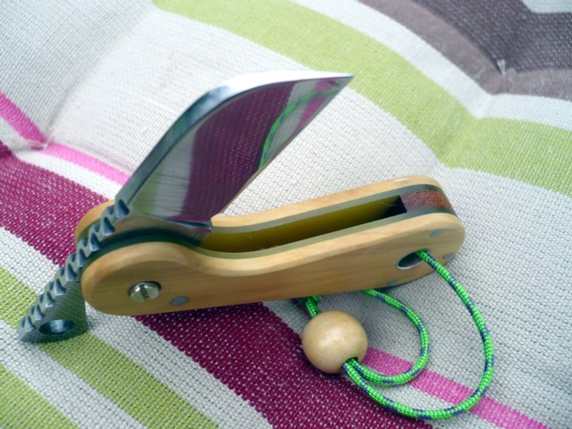

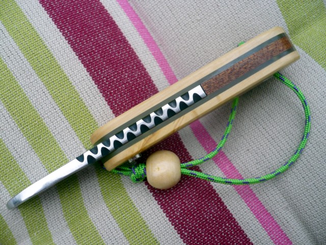

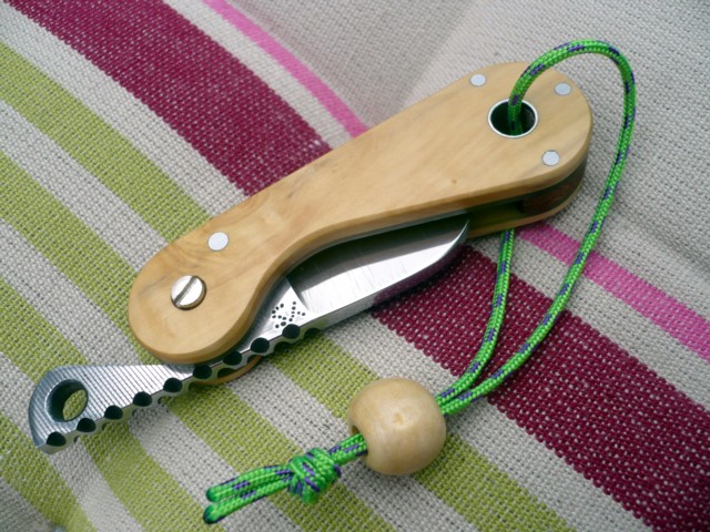

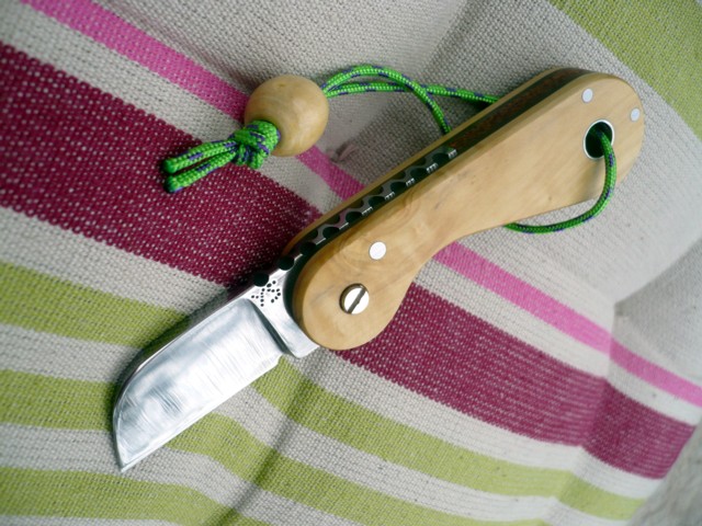

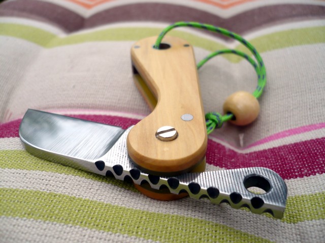

Messagepar Cloncky » 18 Sep 2008 18:45
Salut à tous,
Né d’une casse de lame à la trempe, je vous présente mon pliant N°4. Je n’ai pas abandonné le N°3, il faut juste que je lui refasse une lame…
Voilà, je me suis bien fait plaisir (encore une foi), mon idée des platines en circuit imprimé me plait bien, l’intercalaire et en sipo et les plaquettes en buis.
- Lame 45mm tranchant 35mm épaisseur 4,5mm
- Manche 83mm et 14mm d’épaisseur
- Axe en laiton diamètre 6mm taraudé et rivets en acier + tube de flèche pour le passage du cordeau
En faite, j’ai voulu reprendre ma lame fissurée, donc, sur ce coups là, je n’ai pas fait de dessin à l’avance, juste l’inspiration du N°3 en + petit, à + Cloncky.
