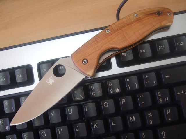

Re: Tenacious custom
Messagepar Cloncky » 25 Fév 2009 09:07
Hello,
Merci…
Sinon, deux trois remarques pour le démontage du bestiau.
Commencer par dévisser la face comportant le clip de maintien ceinture (face plate côté établi), donner un petit coup sec au départ pour débloquer le frein filet. Démonter cette face entièrement (lame, première plaquette et première platine), puis chauffer les entretoises (sans abus) en utilisant soit un petit chalumeau à gaz de briquet, soit en appliquant un fer à souder (propre et sans étain…) respectivement sur les trois entretoises. Pour le dévissage des trois dernières vis, bloquer l’entretoise (encore chaude) en utilisant une pince et dévisser de l’autre côté, à + Cloncky.
Messagepar kochiba » 25 Fév 2009 10:53
J'ai demonté le mien la semaine derniere, j'ai utilisé exactement la meme methode pour les entretoises.
Messagepar Cloncky » 16 Mar 2009 15:44
Hello,
Customisation du manche avec des plaquettes de cade de 3,5mm d’épaisseur assemblées et collées à l’époxy :
J’aime bien avec un bois clair, à + Cloncky.
Messagepar Lolo94 » 16 Mar 2009 16:53
Encore plus magnifique! :)
Messagepar ploumploum-tralala » 16 Mar 2009 17:31
superbe !
sur le mien, j'ai arrondi un peu l'angle aigu au dessus du spyderhole. ça va bien avec la rondeur du manche.
surtout si le manche est beau comme le tien.
Messagepar stancaiman » 16 Mar 2009 17:34
comme d'hab, les matériaux "naturels" me choquent un peu sur un spydie mais très beau travail
Messagepar dgedi » 16 Mar 2009 17:57
Whaou ! trés beau clavier ! c'est un logitech ?
Nannnn , sans blagues , super travail !Perso , je prefere celui en ziricote . :coeur:
Messagepar Cloncky » 16 Mar 2009 19:04
Re hello,
Pour vous faire une idée d'un manche clair et d'un foncé, les deux Tenacious ensembles :
Celui en cade est légèrement plus épais (0,5 mm de plus par plaquette), les vis sont plus dans la matière, à + Cloncky.
Messagepar Vespasien » 16 Mar 2009 21:58
C'est quoi cette horeur matalique qui sort entre les deux magnifiques plaques de cade ????? :yet :yet :yet
:lol: :lol: :lol: :spc: :spc:
BON JE :kc UN PEU , mais je résulatat est chouette . :chin:
Messagepar Cloncky » 16 Mar 2009 22:22
Salut Vespasien,
C'est un mélange de matériaux qui viennent de Chine et d'Ardèche (du sud) et une réalisation faite par des petites mains…
A + Cloncky
