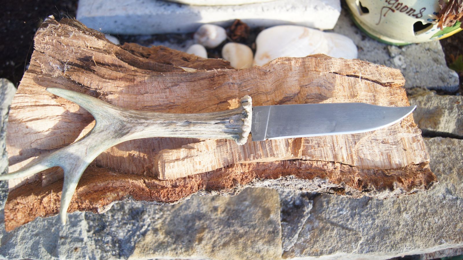

Bon allez, voilà où j'en suis... J'ai enlevé la meule du bois de chevreuil (maintenant j'ai l'impression que le manche est trop petit et la lame trop large), j'ai hésité à tenter une coloration du bois mais comme il est très blanc j'ai eu peur que le résultat ne soit pas terrible. Déjà que je ne suis pas satisfaite de ce couteau, autant éviter de tenter le diable... Je vais juste lui mettre un petit rivet et zou, affûtage.
Le grand me plait déjà plus, l'émouture est vraiment pas glop mais c'était la première fois que j'essayais de faire ça à la meuleuse d'angle: yapluka s'entraîner ! Lui il ne me reste plus qu'à l'affûter.
Voilààà, à vos commentaires, je sais déjà ce que vous pensez du petit mais allez-y mollo quand même s'il vous plait :lol:

Messagepar Lipsum » 13 Oct 2016 12:27
Ah ben voilà ! Le petit est beaucoup mieux comme ça pour moi. Une petite coloration lui irait vachte bien ouais, fais-toi la main sur des chutes non ? Un coup de chalumeau ou alors au truc de potassium là, ou les deux...
Et le grand ben... il est top ! Ce bois ! C'est super propre, ça fait quelle taille en fait ?

Merci ! Oui, je vais essayer sur un autre morceau de même couleur, pour voir...
Le grand fait 26,5cm :D

Messagepar baalot » 13 Oct 2016 13:06
J'aime moins que des fois, mais on retrouve ces courbes que tu fais si bien. Persiste pasque je pense que t'as vraiment un truc, une esthétique à pousser.

Messagepar Opiwan » 13 Oct 2016 13:14
ça va pas la courbure du manche sur le petit, trop prononcée à mon sens.
Ta lame est très chouette, si le montage/collage n'est pas fait, vois pour changer l'angle et sinon un autre morceau de BdC avec une courbure différente... photo de la lame seule pour voir la forme de la soie ?

Messagepar freddy1 » 13 Oct 2016 13:41
Opiwan a écrit:ça va pas la courbure du manche sur le petit, trop prononcée à mon sens...
j'suis d'accord avec le gros. :spamafote:

Messagepar Jonathan P. » 13 Oct 2016 13:41
Oui, comme Opi. Je trouve le manche un peu trop courbé sur le petit mais sinon c'est celui-là que je préfère.

Messagepar Mescladis » 13 Oct 2016 20:17
Ok, merci pour les retours. Le petit est collé donc je ne vais pas m'amuser à tout refaire: je ferai mieux la prochaine fois ! (J'espère)
Merci beaucoup Baalot ! De toute façon je ne m'attendais pas à atteindre la perfectitude avec 4 couteaux à mon actif :lol:
