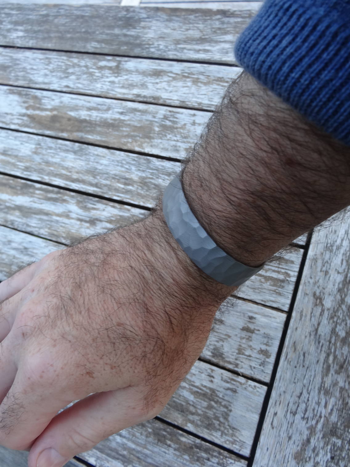

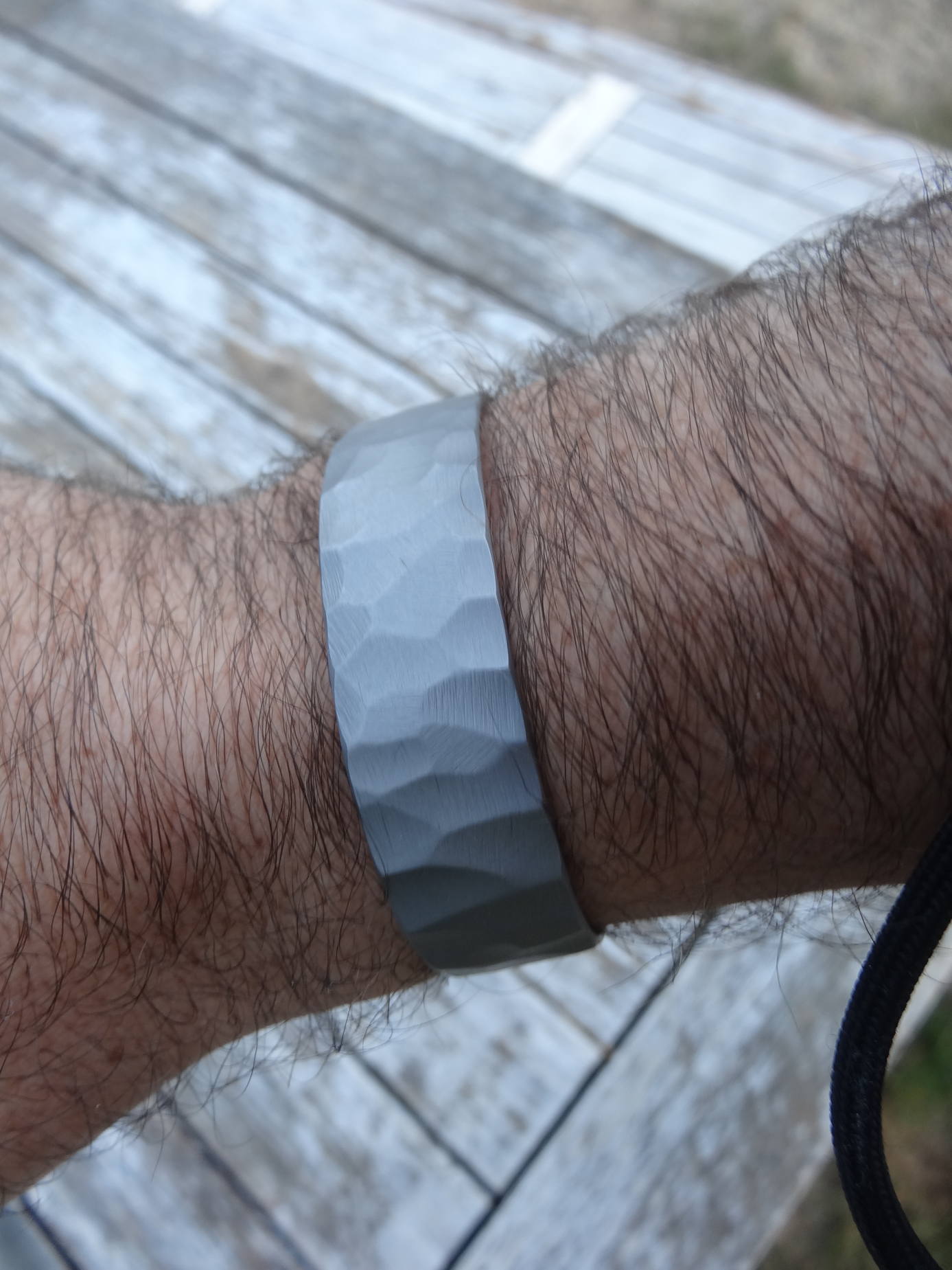

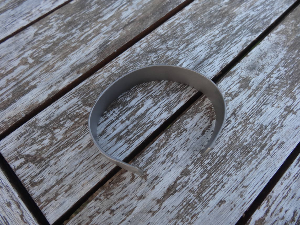

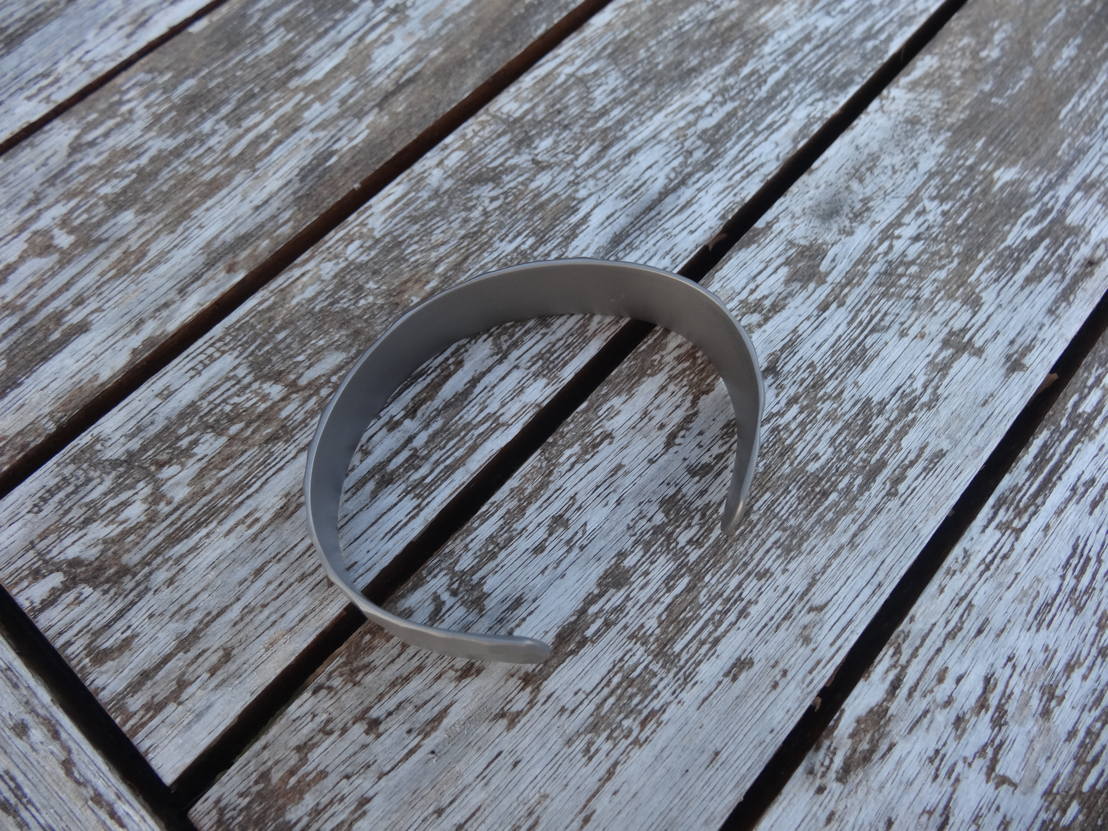

Messagepar cardoso5fr » 10 Sep 2018 13:42
Encore un bracelet en titane grade 2 : 19/10 (plus ou moins) toxification, finition microbillé. Dans les 60 mm de diamètre et 3.3 cm de passage pour le bras (dans ces eaux là)

Messagepar hulk. » 12 Sep 2018 09:53
la tox donne un belle effet .
mais comment tu réussis as avoir ce gris ? c'est une anodisation ?

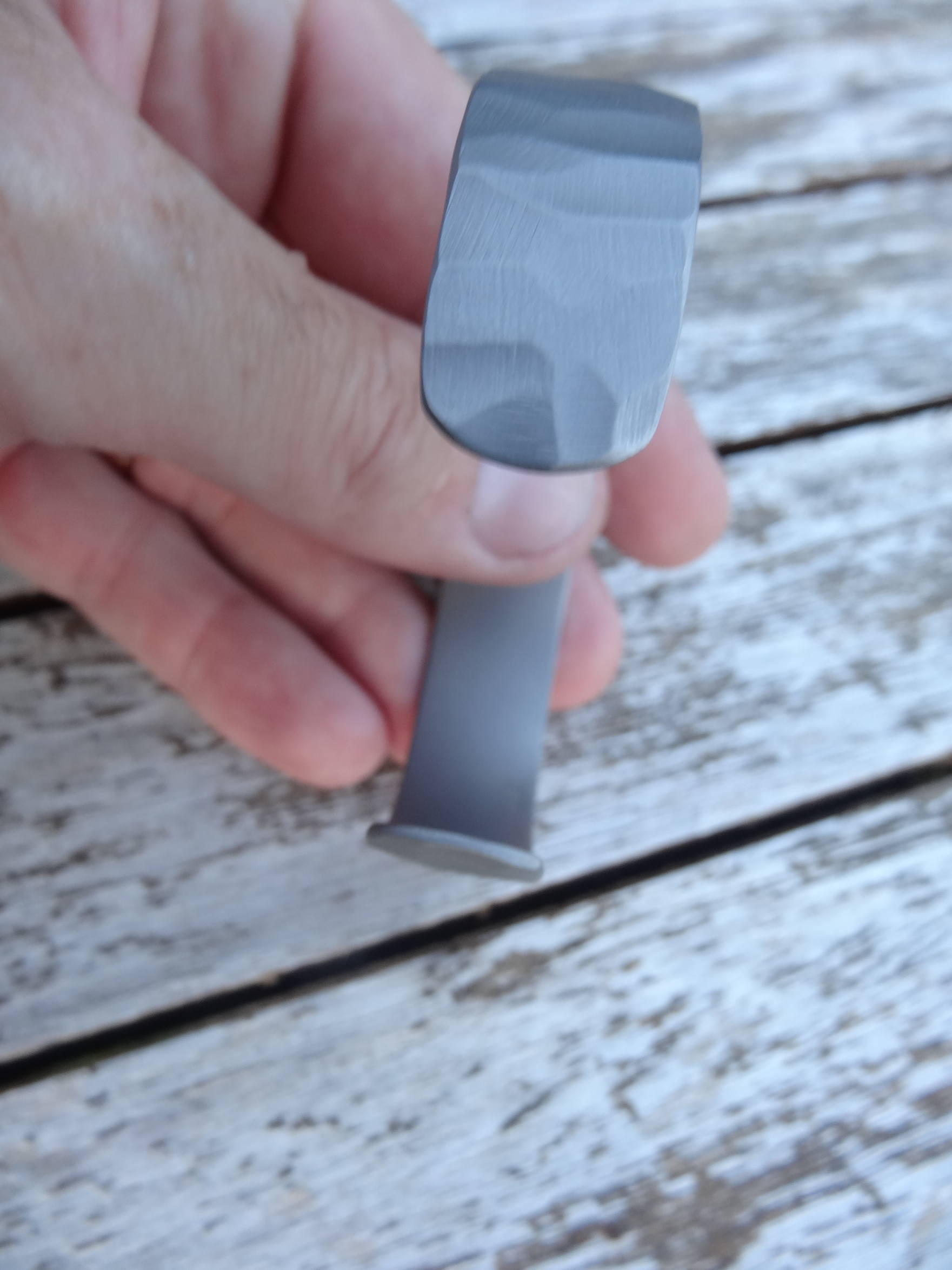

Messagepar cardoso5fr » 12 Sep 2018 10:33
D'autres photos :)
C'est ultra compliqué pour ce gris, il faut avoir des pouvoirs magiques et une cabine de sablage avec un compresseur et des billes de verre de 100-200 microns :). Une fois que t'as ça, ben tu obtiens ce gris sur le titane :)
Le titane, est satiné à la roue scotch brit 180 pour casser toutes les arrêtes vives, ensuite un coup de frotte coton avec pâte pour finir d'adoucir le bordel. Et un coup de microbillage qui fait plein d'étincelles dans la cabine et hop t'as un superbe grit mat. Et si tu anodises là dessus cela donnes des couleurs bcp plus profondes et mate.
