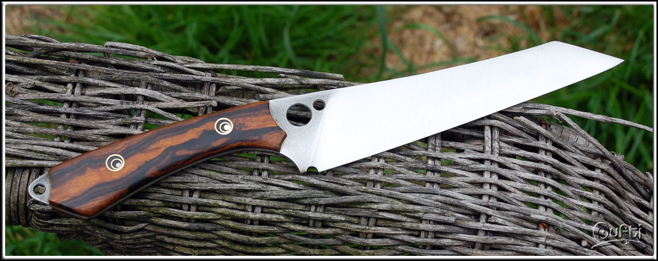

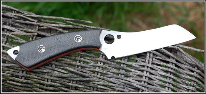

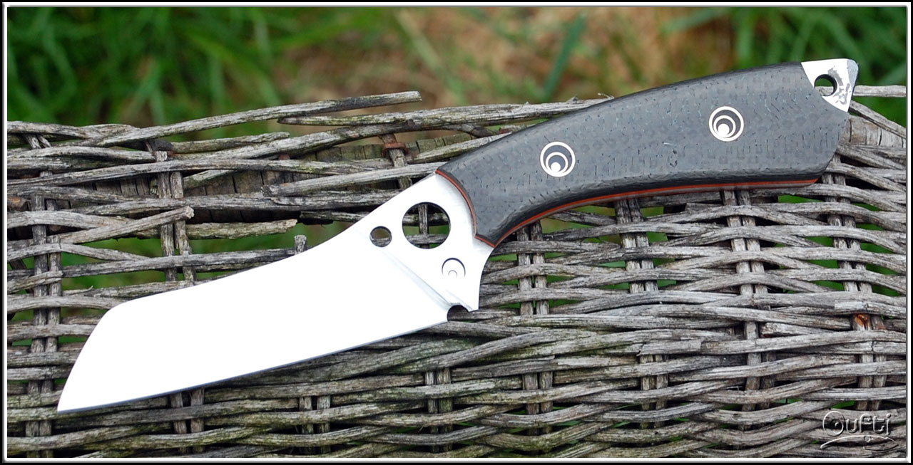

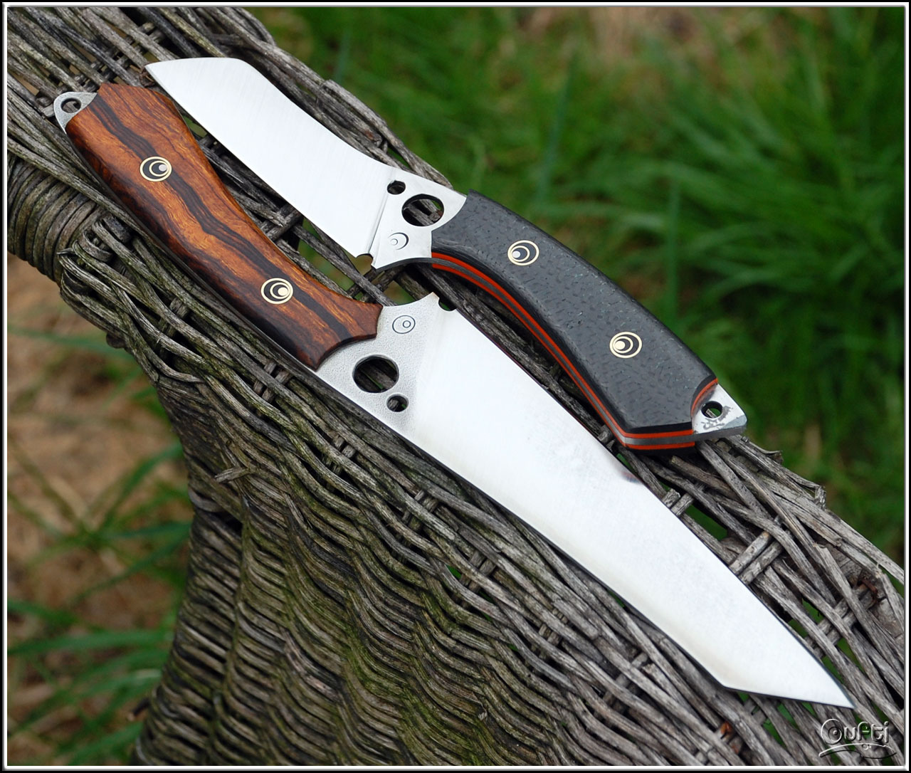

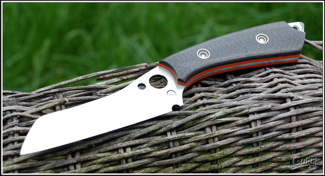

Alors pour commencer un Nessmouf mutant, un Nessmouf façon Puuko, gros manche "petite lame".
205mm en tout, 90mm de fil et 116 grammes, manche en carbone avec intercalaires kydex.
C'est rare d'avoir un manche plus grand que la lame chez moi...
L'acier c'est de l'ultrafort (maraging steel), la trempe c'est 7 heures à 500°C (essayez de faire ça dans vos forges.… :D )

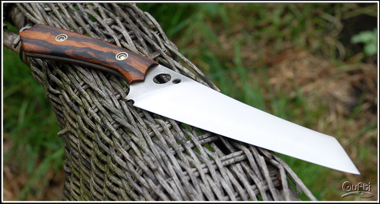

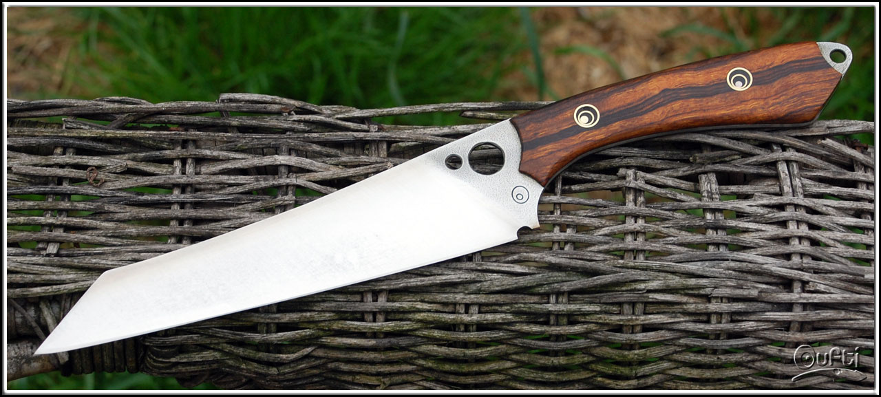

Ensuite le frère de l'autre... j'avais prévu 2 couteaux, un de 3mm d'épais montage sur soie et un 2mm d'épais plate semelle, voila le survivant.
275mm hors tout, 152mm de fil et 116 grammes aussi, le manche est en bois de fer.

Messagepar Crocuta » 14 Mai 2009 18:23
Je veux le grand !!!

Messagepar morillon » 14 Mai 2009 18:34
je veux bien le petit … sans y croire …

Messagepar The Dwarf » 14 Mai 2009 18:39
Les pins mosaic dédicacés à soi même... ça c'est la classe! 8)
Le grand est magnifique!

Messagepar Patrick » 14 Mai 2009 18:46
Le maraging, c'est l'acier utilisé pour les épées d'escrime en compétition. Suis curieux de savoir comment ça se comporte sur un couteau.
Les pins sont vraiment sympa, et les deux ont une jolie ligne. La lame est un poil mince sur le premier, peut-être. Encore que, pour la cuisine, ça doit être nickel !

Messagepar oufti » 14 Mai 2009 18:53
Patrick a écrit:Le maraging, c'est l'acier utilisé pour les épées d'escrime en compétition. Suis curieux de savoir comment ça se comporte sur un couteau.
Dans ce cas-ci c'est de l'acier de blindage: http://files.aws.org/mwf/attachments//7 … nglish.pdf
L'intérêt c'est la souplesse, malgré la dureté ça reste super souple et pas cassant du tout, d'ou l'intérêt pour les épées sans doute.
Pour vous éduquer: Maraging vient de Martensitic Aging.
