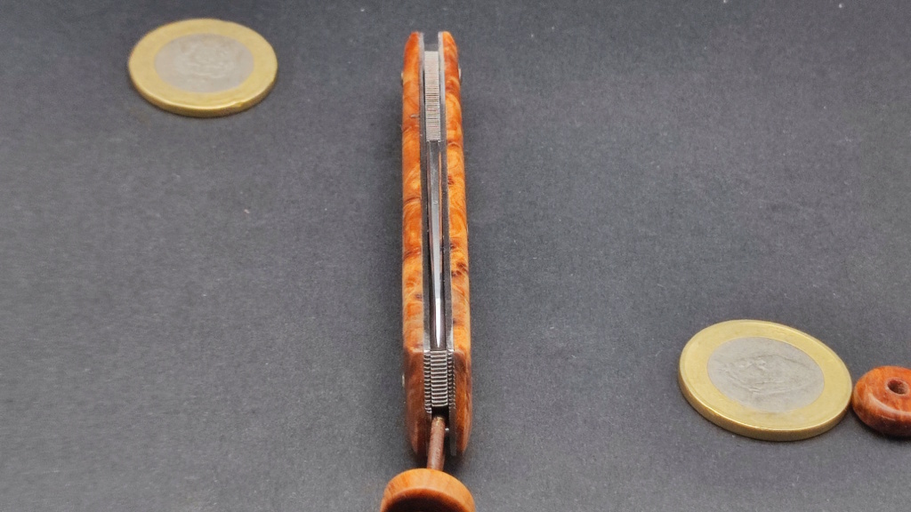

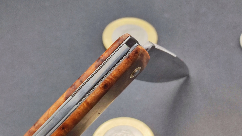

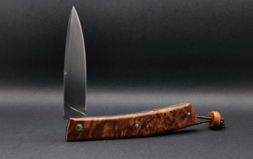

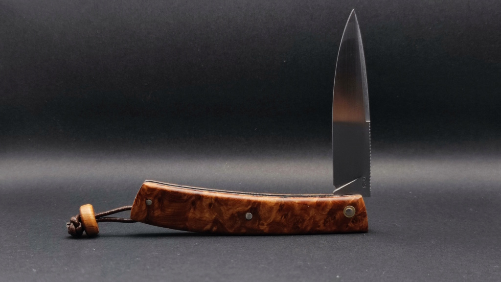

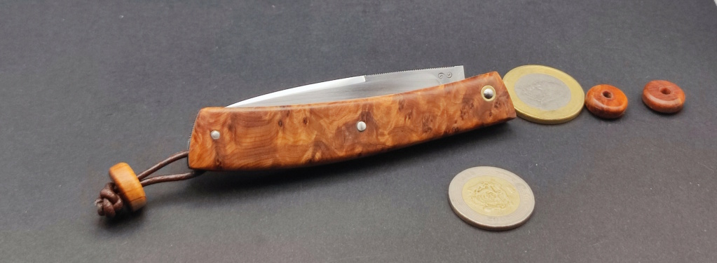

Messagepar volute » 09 Jan 2024 00:24
Bonjour et bonne année à tous et toutes !!
Le premier de l'année (ou le dernier en retard de l'année dernière, au choix...)
Tôle bleue de 2.5mm pour lame et ressort, platines de 1mm en Z8C17, loupe de thuya.
Cran plat à talon carré, décaissage et poncetage.
77mm de lame et 103mm pour le manche, pour environ 10mm d'épaisseur, 58 grammes.
oups, pas nettoyé les cannelures... :D
Question aux habitués des vidéos, y'a t'il moyen d'importer la vidéo et qu'elle soit visible en miniature directement en HD, sans avoir à changer les paramètres ?
