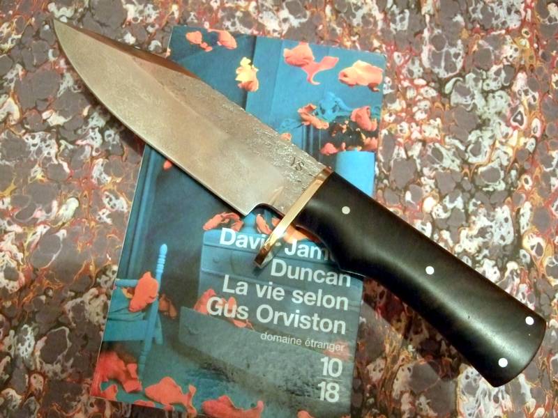

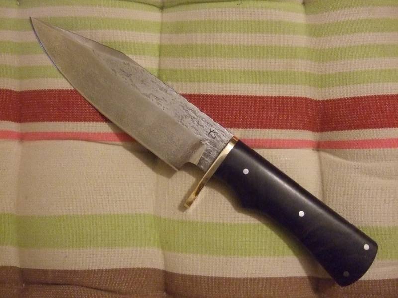

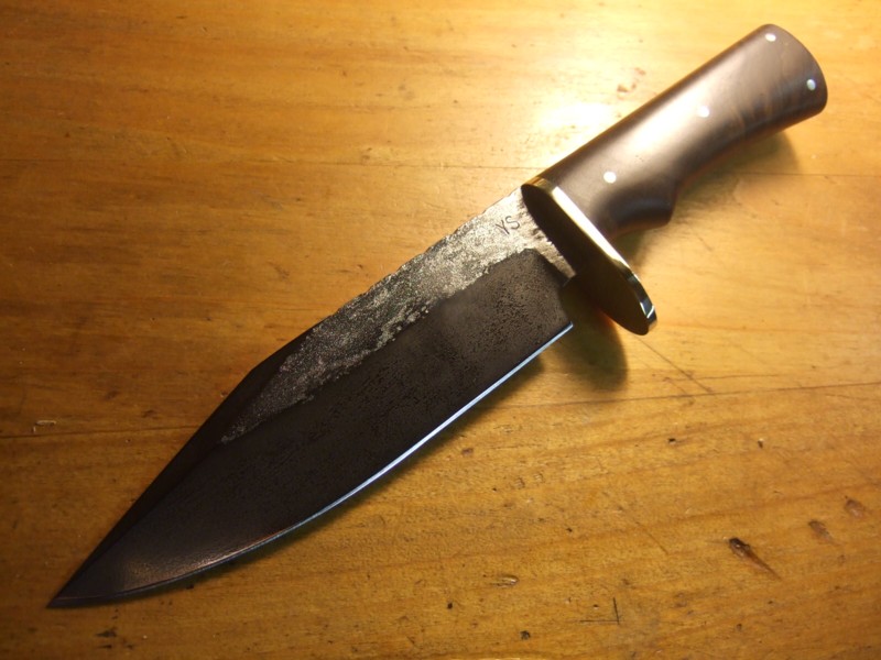

Messagepar Cloncky » 08 Oct 2009 21:06
Bonsoir la compagnie,
J’avais un rêve (entre autres)…
Un couteau quoi !!! (comme certains dissent).
Pour cet essai (le premier pour ce genre), je voulais des trajectoires cartésiennes, même si je préfère les courbes.
Un couteau d’inspiration Randall, certainement…
Je suis plutôt heureux, car je ne pensais pas y arriver (le travail sur l’émouture n’a rien a voir avec celui d’un pliant). Effectivement, maintenant je comprends mieux la valeur de ce genre de couteau en terme de travail.
Les photos sont PPP, j’en ferai d’autres à la lumière du jour :
Il mesure 270mm
La lame en XC75 fait 4,5mm d’épaisseur ; 40mm de haut ; 145mm de tranchant et 157mm jusqu’à la garde
Garde en bronze de 4mm d’épaisseur pour 54mm de haut
Le manche est en ziricote (coupe debout) 108mm de long et 20mm d’épaisseur, montage sur soie (18mm), assemblage par rivets inox diamètre 3,2mm.
Le couteau pèse 256gr.
A + Cloncky

Messagepar Stéphane Détrait » 08 Oct 2009 21:46
toi t'as encore decarburé ta lame !!!! hein !!!!!
mais bon chouette coutal belle forme, c'est vrai que l émouture d'un fixe est différente de celle d'un pliant. par contre j'aurais ta garde plus équilibrée avec un retour sur le dessus pour parfaire le coté randall ou alors plus courte sur le dessous mais bon ça ce n'est que mon humble avis !

Messagepar thom » 09 Oct 2009 12:16
Superbissime sauf la garde trop grande a mon gout.

Messagepar AL 1 » 09 Oct 2009 12:36
thom a écrit:Superbissime sauf la garde trop grande a mon gout.
pareil !
la garde dans l'alignement de la lame,peut etre ?

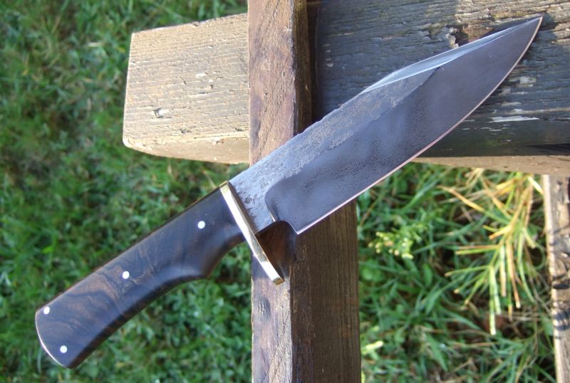

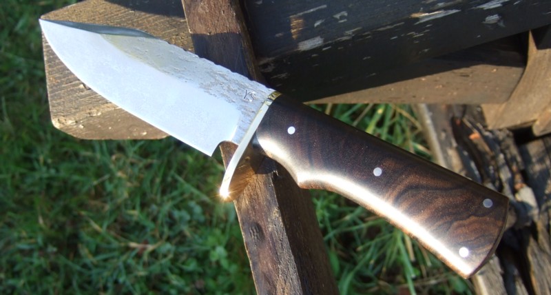

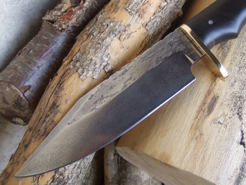

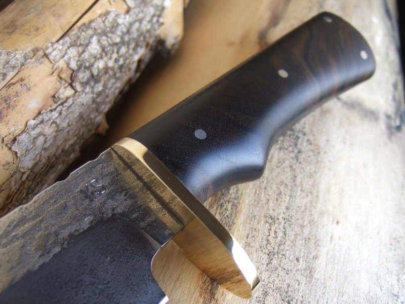

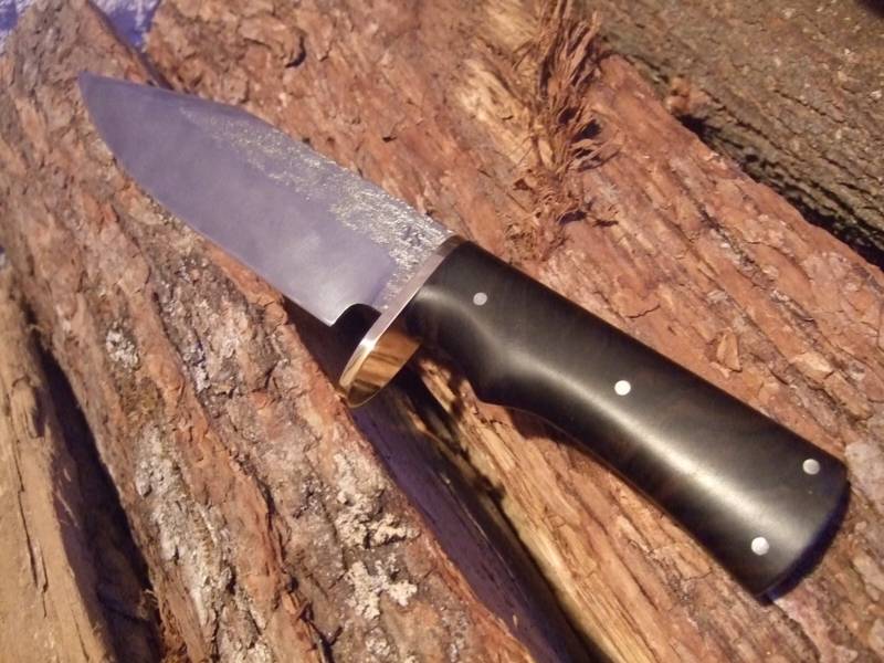

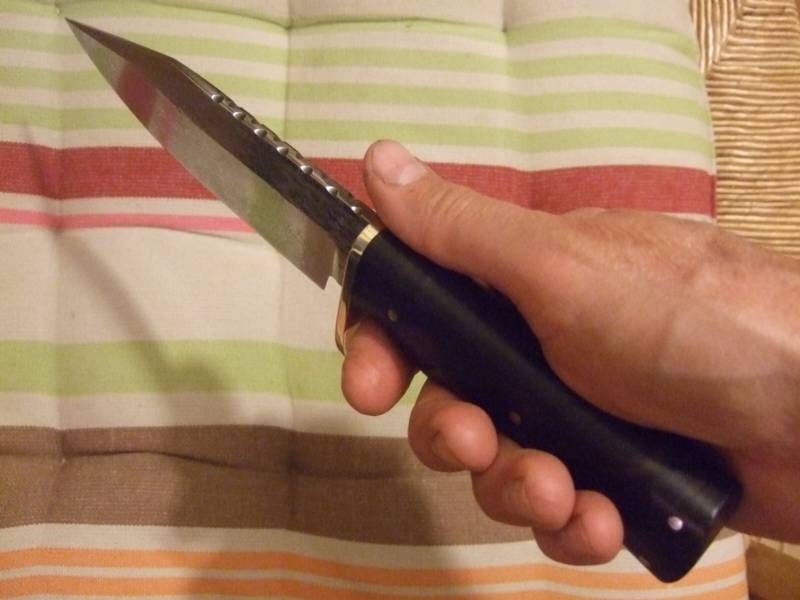

Messagepar Cloncky » 09 Oct 2009 18:11
Hello à tous et merci,
Photos à la lumière du jour :
Voilà, c’est mieux…
A + Cloncky

Messagepar Bigsam » 09 Oct 2009 18:16
Il est chouette thup
Le bois est magnifique.
Le seul petit reproche que je ferais, comme Thom, c'est que la garde m'a l'air un poil trop longue. Si elle descendait au niveau du fil (et pas au delà), je crois que serait plus harmonieux.

Messagepar prothiarp » 09 Oct 2009 19:24
Salut Cloncky,
pour un premier, il est réussi et beau à mon goût. Bon, pour la garde, je rejoins ceux qui la trouve un peu trop longue. Mais le reste est tout bon. thup

Messagepar Wabigon » 09 Oct 2009 19:31
Oui, à part la garde, un poil trop longue, il est superbe. Le bois du manche est très beau thup

Messagepar tirlibibi17 » 10 Oct 2009 12:47
Vraiment magnifique Cloncky, l'emouture est niquel des deux cotes ! Trempe integrale ? les marques sur la lame sont faites au perchlo ? Sinon comme les autres, la garde pique un peu l'oeil, alignee au fil avec le bois qui remonte legerement ?
