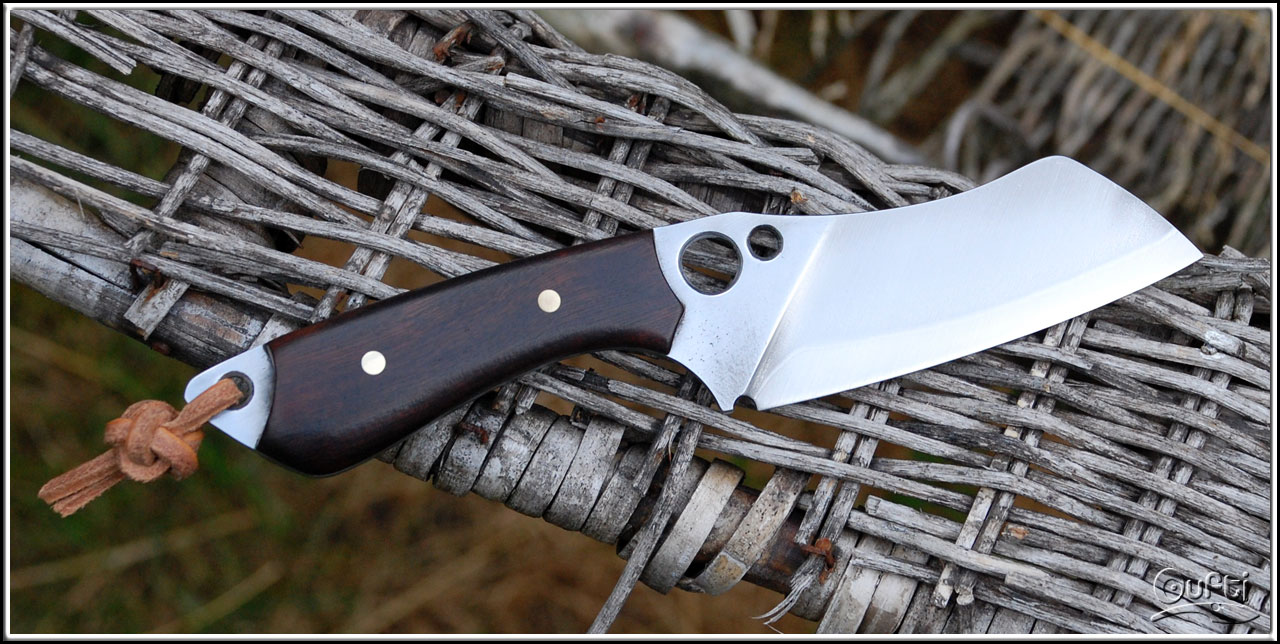

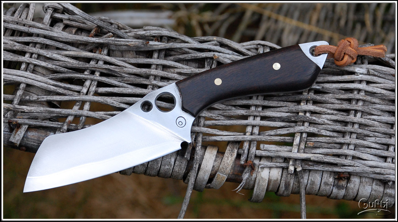

Voila après la frotte, on va le laisser se révéler à l'usage.
En fait dans ce cas-ci le passage au perchlo sert juste à révéler par relief (différence d'oxydation) les trois couches, la couleur il la prendra à l'usage.

Très joli, un tueur de tomates !
Par contre il reste un peu de résine entre le manche et le trou côté gauche ;)

C'est fait exprès, c'est pour faire "artisanal".

Dis Lucas pourquoi fais-tu remonter tes émoutures jusqu'en haut ? C'est une demande ?

passque ça coupe mieux, nan ?

Je suis pas sûr que si la ligne du ricasso monte jusqu'en haut la lame coupe mieux :roll:

ben si l'épaisseur et la largeur de lame sont des constantes, la hauteur de l'émouture va directement changer l'angle du biseau.
émouture + haute -> angle + aigu -> meilleure pénétration
nan ?

Bah, j'aime bien moi...
Niveau différence d'angle d'émouture ça doit se compter en 10èmes de degrés, donc pour voir la différence à la coupe...

Sinon pour le sandwich j'ai fait 810°C trempe à l'huile, ça à l'air de bien marcher.
