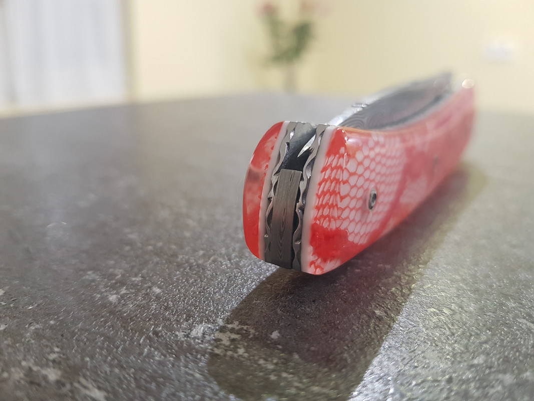

Messagepar lapin » 25 Déc 2023 10:35
Terminé hier soir à temps pour Noël …
A Noël, il y a les pulls moches et voici une photo moche … :bouhouhou:
Je vous ferai de meilleures photos quand le colis sera déballé ce midi en famille !!
Messages: 10074
Re: [WIP] Les suivants du Lapin …
Messagepar lapin » 25 Déc 2023 19:54
Voilà … Madame est super contente thup Et moi super soulagé :shock: … j'ai pas mal stressé dessus :czn:

Messagepar olivier21 » 25 Déc 2023 20:15
Super chouette ! Un peu chargé à mon goût mais la dentelle rend bien, la forme très agréable et les gravures au top ! Et belle régularité du guillochage ! Et jolie couture sur ce bel étui.
Comment fais-tu pour creuser les A et les P par exemple s'il te plaît ?

Messagepar lapin » 25 Déc 2023 20:43
olivier21 a écrit:Super chouette ! Un peu chargé à mon goût mais la dentelle rend bien, la forme très agréable et les gravures au top ! Et belle régularité du guillochage ! Et jolie couture sur ce bel étui.
Un peu chargé oui, mais pour une femme, c'est comme un bijou, faut de la dentelle même sur l'acier :roll:
Sinon pour les trous, des fines fraises diamant sur dremel.

Messagepar volute » 27 Déc 2023 11:55
Un beau cadeau de Noël :parfait: , une belle réalisation avec des finitions soignées, et même si je trouve que ces guillochages chargent un poil le couteau, tu connais forcément les gouts de "Patricia" (dsl pour la familiarité :lol: )
J'adore justement cette personnalisation, et la minutie que cela doit demander pour la réaliser correctement m'impressionne. :yeux:
Ces plaquettes dentelle rendent bien aussi, j'aimais pas trop mais le rendu final est chouette et original.
Bravo Lapin :lapin: thup thup

Messagepar Neutronc » 27 Déc 2023 12:16
Eh ben ! Bravo Lapin !
Super boulot ! Même le motif dentelle rouge fonctionne super bien avec le damas ! Et en plus, le couteau a une très belle ligne !

Messagepar lapin » 27 Déc 2023 14:27
Merci à vous.
Je n'ai pas guilloché le ressort pour laisser le motif damas s'exprimer, du coup j'ai guilloché tout le tour des platines, aussi pour affiner le fait qu'avec ces plaquettes, qui ont un fond blanc épais, ne peuvent pas être trop réduites en épaisseur, aussi parce que sur les bords de la résine, la dentelle peut légèrement apparaître.
De plus j'ai dû décaisser les platines et les plaquettes de quelques dixièmes pour les vis d'axe cachées.
Sinon, j'ai dû refaire une platine car après 3 cm, j'avais fait l'erreur de ne pas alterner les motifs d'un côté à l'autre :bouhouhou: :bouhouhou: 3 heures de perdu :|
