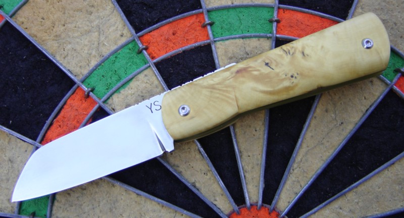

ttres beau ! a part la garde tros fine amon gout !!

Messagepar Cloncky » 11 Oct 2009 19:07
Hello à tous,
Bien le merci,
La trempe est intégrale.
Pas de perchlo, c'est juste le résultat de sortie de trempe.
J'ai réfléchi un moment pour la garde, fais plusieurs simulations et choisi cette option :) .
Je voulais au départ faire une garde style Bowie. Cependant, le résultat ressemblait trop à certains modèles Randall.
A + Cloncky

tirlibibi17 a écrit: Trempe integrale ? les marques sur la lame sont faites au perchlo ? …
non non, c'est du au fait que la lame est décarburé car clonky met ses lames dans le four froid et fait chauffer tout en meme temps !!!
enfin je crois …

Messagepar Cloncky » 12 Oct 2009 08:10
Oui
Samedi, j'ai trempé une lame en la mettant au four à partir de 650°. Résultat, le phénomène est moins poussé.
En tout cas, j'aime ce rendu final (sur l'émouture, le reste est brut de laminage), à + Cloncky.

Messagepar Ratdegout » 12 Oct 2009 22:33
Il est vraiment super, même si je n'aime pas la demi garde

Messagepar beuse » 13 Oct 2009 10:34
Bigsam a écrit:Il est chouette thup
Le bois est magnifique.
Le seul petit reproche que je ferais, comme Thom, c'est que la garde m'a l'air un poil trop longue. Si elle descendait au niveau du fil (et pas au delà), je crois que serait plus harmonieux.
tout à fait mon avis également !
par contre c'est une très belle réalisation ! thup les dimensions me paraissent excellentes .bravo ! :chin:

Messagepar olmo » 13 Oct 2009 18:24
bonne bouille belle réalisation
tu dis montage sur soie, les deux rivets en ligne (près de la garde et au milieu) traversent la lame?
les deux à l'arrière sont là en déco?

Messagepar Cloncky » 13 Oct 2009 18:28
Bingo

Messagepar Cloncky » 13 Oct 2009 18:33
J'oubliais, c'est un montage sandwich (même si on ne le voit pas sur les photos), le manche est en deux parties.
Les deux rivets verticaux servent aussi à consolider l'assemblage.
