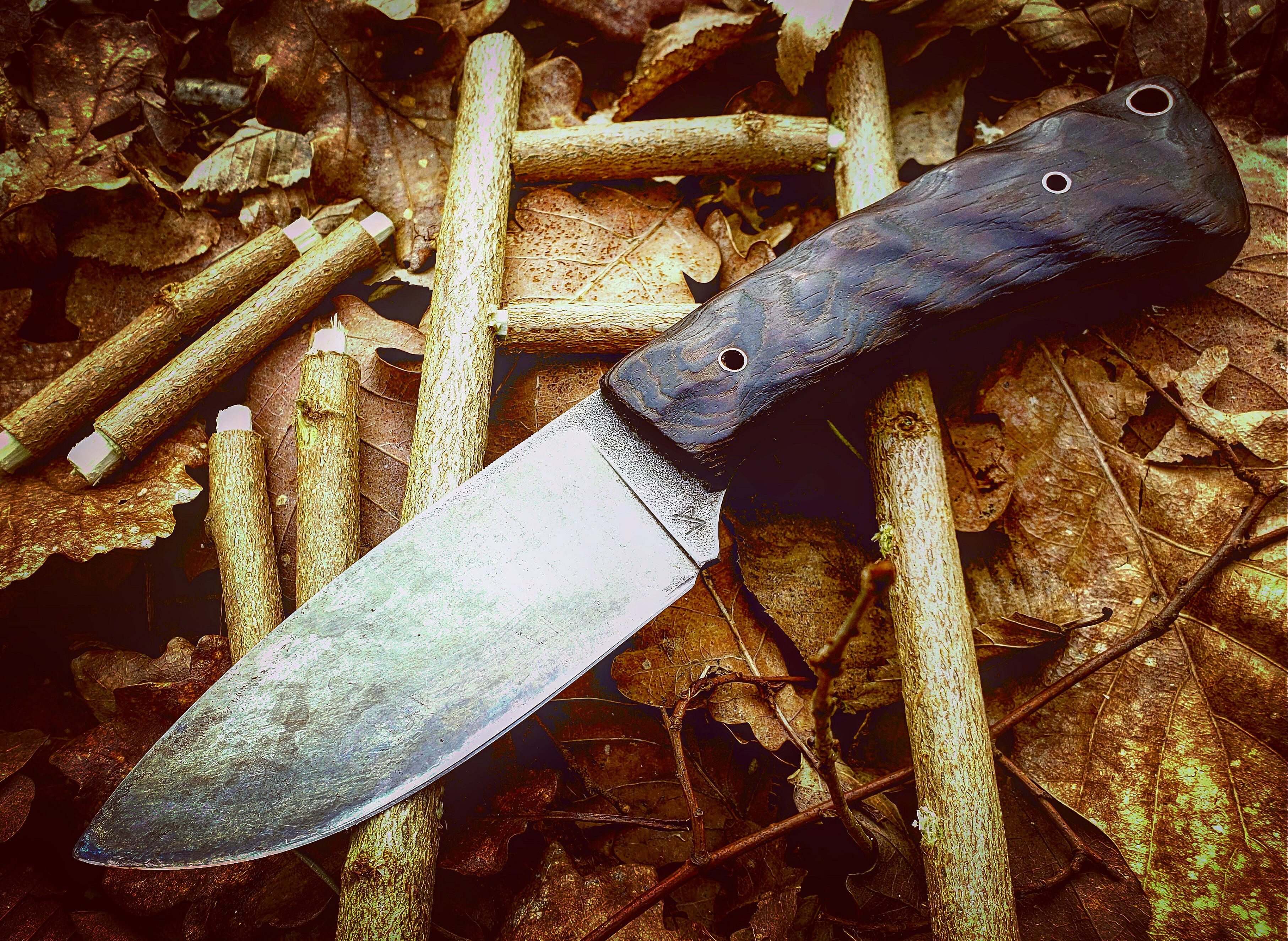

Messagepar cardoso5fr » 19 Fév 2021 16:02
Hello
Un CC commencé en 2020.
Lame en C130 trempe intégrale à la flotte. Revenu à la friteuse à 190°c ce qui nous donne un petit 62 hrc bien senti normalement.
Emouture creuse à la 200mm pour une 6/8 donc on est sur un quarter hollow grind ou presque.
Shoulderless parce que j'aime pas les épaulements et qu'à chaque fois que j'en ai fait un j'ai merdé le truc :).
La chasse est en bois de chauffage. Je crois que c'est un bout de charme qui était dans les buches que je tronçonnais. J'ai aimé le veinage et la couleur rouge inhabituelle donc j'ai coupé un petit bloc et je me suis détaillé ça à la scie japonaise :).
C'est super fin par rapport à mes habitudes. J'avais envie de faire une chasse plus fines que d'habitude et de jouer avec le bois.
Espacer en je ne sais plus quoi, je dirais un ébène de je ne sais ou sombre. J'ai un peu merdé au rivetage, le bois à fissuré une journée et demi aprés le rivetage (bois trés trés sec) mais c'était trois fois rien et déjà collé à l'époxy. Donc j'ai tout passé à la cyano et ponçage; Puis histoire de stabiliser l'ensemble c'est noyé dans le durcisseur pour parquet et passé au vitrificateur puis poli :). Cela devrait pas bouger même si on immerge la chasse.
L'ensemble est monté sur visserie inox avec rondelles nylon.
Niveau préparation, 400,1000 diamanté. Puis un coup de 3000 jap synthétique, 5000 nat chinoise, BBW, Coticule et j'ai finit avec ma pierre bleu indefinie qui doit tourner entre 10K et 12k plus ou moins.
Comme on dirait dans "Forged in fire". "Ce rasoir peut raser" :)

Il est beau ! C'est pas trop fragile/casse-geule la pointe dans ce genre de profil? Parce que ça doit être très fin au fil, non?

C'est plutot ça. niveau fragilité non tant que cela tombe pas par terre :). Se larder avec c'est faisable :D

Messagepar hulk. » 22 Fév 2021 10:40
beau le CC , tu as bien fait d'assuré le coup pour le bois parce que c'est quand même fin , fin :D
quand tu parle de Shoulderless c'est au niveau de l'entablure ?

C'est ça, sur pas mal de cc, en fait il y a une double entablure (deux niveau d'émouture. Moi j'en fais qu'un seul avec une seule roue :) et je bouffe dans la "soie" la matière.
J'ai une chasse de Jean Charles Claudel en Buis qui est encore plus fine :). C'était mon idée :). Mais le bois était trés trés sec. Pas claqué au rivetage mais aprés.
