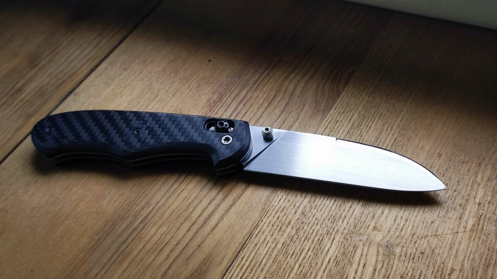

Messagepar Romain J » 14 Jan 2024 22:03
Bien joué volute très plaisant celui là aussi, joli ligne, proportion au top thup
Et te bile pas, j'ai pas tout lu enfin si mais en diagonale :wink: et je pense pas que les gens et de mouvaises intention, se sont les limites de la communication forum.… l'intonation, la chaleur de la voix, l'œil qui pétille et une petite tape sur l'épaule de son interlocuteur nous font défaut :D
volute a écrit:Image

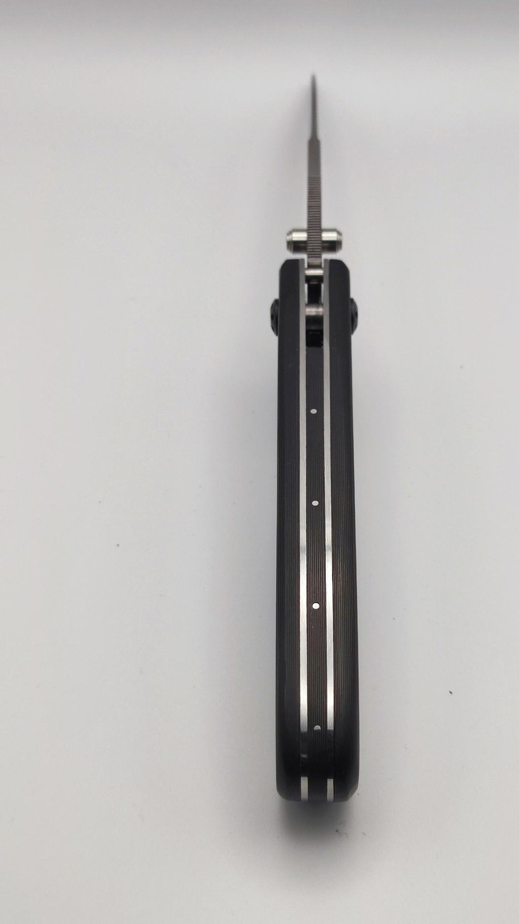

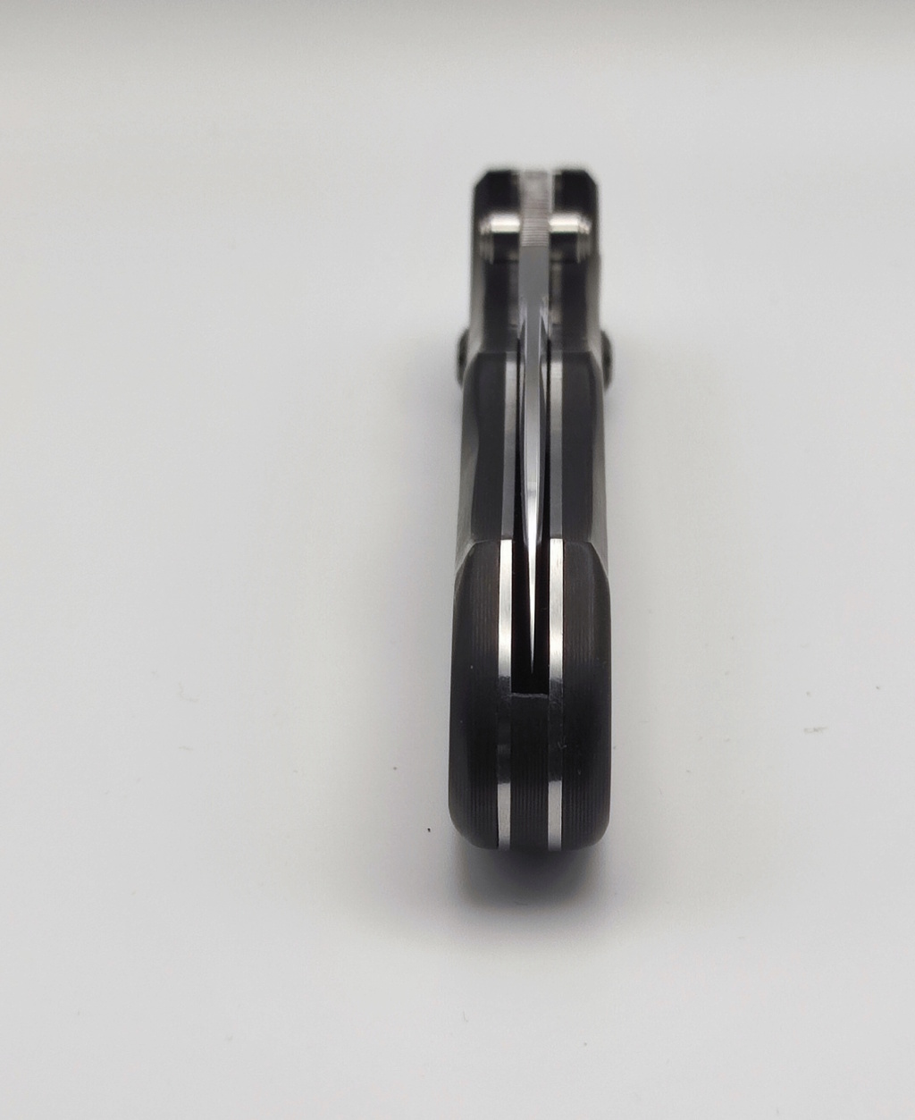

Messagepar volute » 31 Mai 2024 18:40
Bonjour
J'ai pris gout aux axis...
Quelques photos du dernier
Bonne soirée

Messagepar grand goule » 31 Mai 2024 19:59
whaou !!!
quand tu te lances dans un truc, tu ne fais pas semblant !!!
Messages: 16124
Re: mes essais !!
Messagepar sealence » 31 Mai 2024 20:05
Beau travail !
Messages: 8088
Re: mes essais !!
Messagepar olivier21 » 31 Mai 2024 20:36
Ah ouais, quand même ! Sacré taf ! :yeux: :coeur:
Alors, prends ce que je vais dire pour un compliment, on dirait un indus ! Genre Terzuola. Excellent ! thup

Messagepar volute » 31 Mai 2024 21:37
grand goule a écrit:whaou !!!
Y'avait des imprécisions minimes sur les trois d'avant, donc...
Merci Grand Goule :chin:
sealence a écrit:Beau travail !
Merci Sealence :chin:
olivier21 a écrit:Ah ouais, quand même ! Sacré taf ! :yeux: :coeur:
Je connais pas terzuola, me suis dit "merde...encore dessiné un truc déjà fait...", du coup, j'ai cherché (sommairement) et ne trouve rien de ressemblant, et pas vu d'axis chez eux :ouinon: donc ouf :D, c'est donc un compliment :wink:
Merci Olivier :chin:
