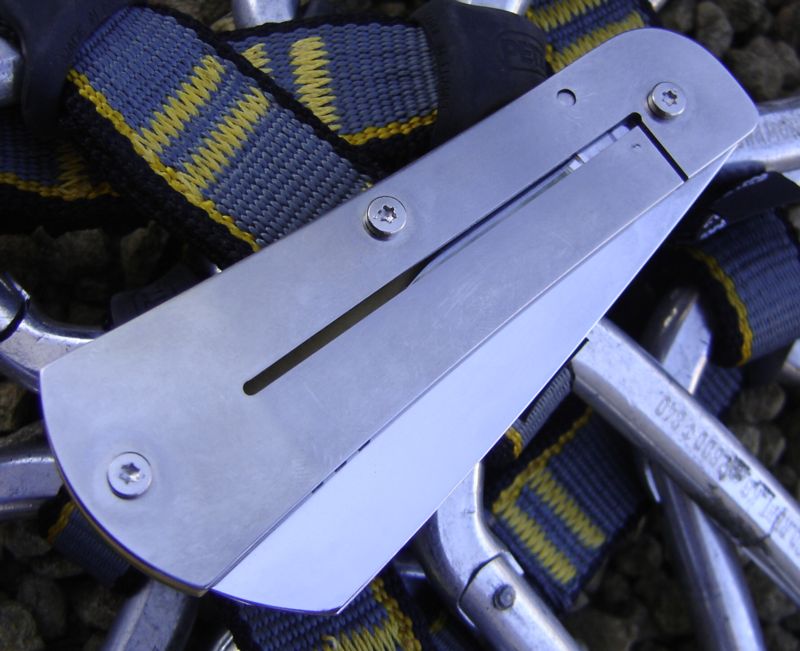

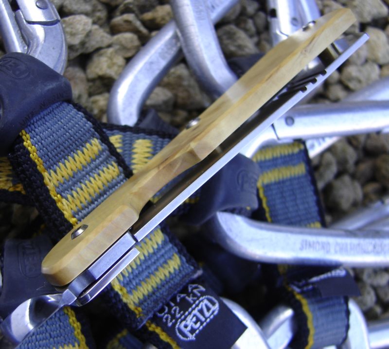

Messagepar Cloncky » 16 Oct 2009 15:38
Une partie...

Messagepar John Shannow » 16 Oct 2009 15:39
Très joli!on peut voir l'autre côté?

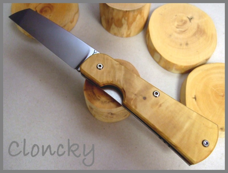

Messagepar Cloncky » 16 Oct 2009 17:14

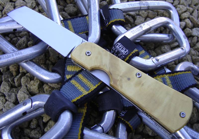

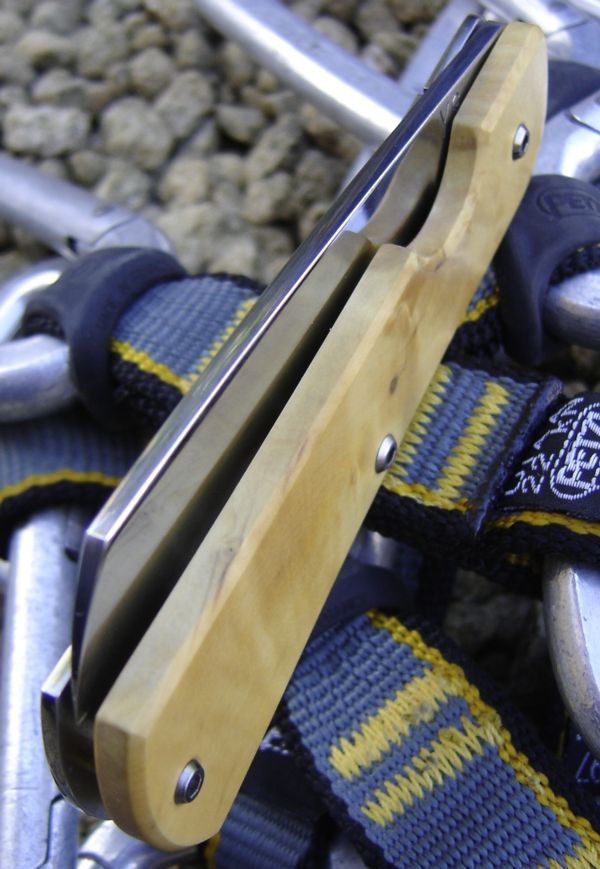

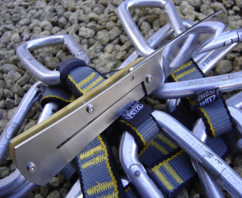

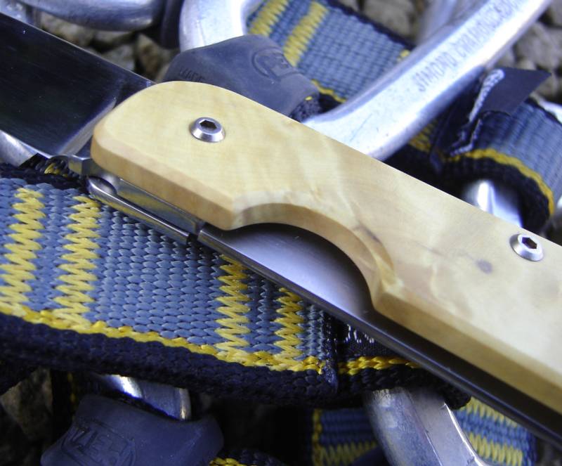

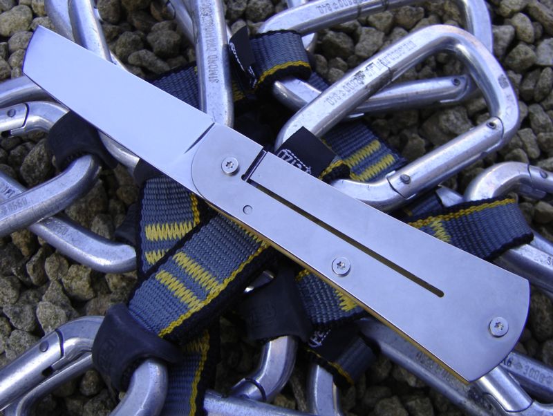

Click !!!
Il fonctionne à merveille :
Il mesure 190mm pour 80mm de lame
Lame en XC75, manche en buis (5mm) et titane grade 2 (1,9mm)
Rondelles de friction téflon + la bille qui va bien
Visserie inox M3 et axe maison en laiton de diamètre 6mm
Dur dur, quand même…
Cependant, le couteau existait déjà dans la matière. Je lui ai juste donné sa forme finale… rptd
A + Cloncky

Messagepar Stéphane Espi » 16 Oct 2009 17:28
titane grade 2 oupsssssss :?
c'est mou
il faut du grade 5 à la limite du 4
beau travail tout de même thup

Messagepar Cloncky » 16 Oct 2009 17:33
Merci les gars,
Oui, trop dur c'est dur... :D
T'as raison, Stéphane, bon l'effet ressort et là, je verrai à l'usure. Je prends déjà l'habitude de ne pas faire trop "clicker" mes frames. C'est encore du travail d'amateur faute d’un vrai atelier…
