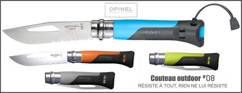

en 2012 les 4 premiers outdoor produits était ceux là:
Trois manches noire&couleurs + plus un manche gris&couleur

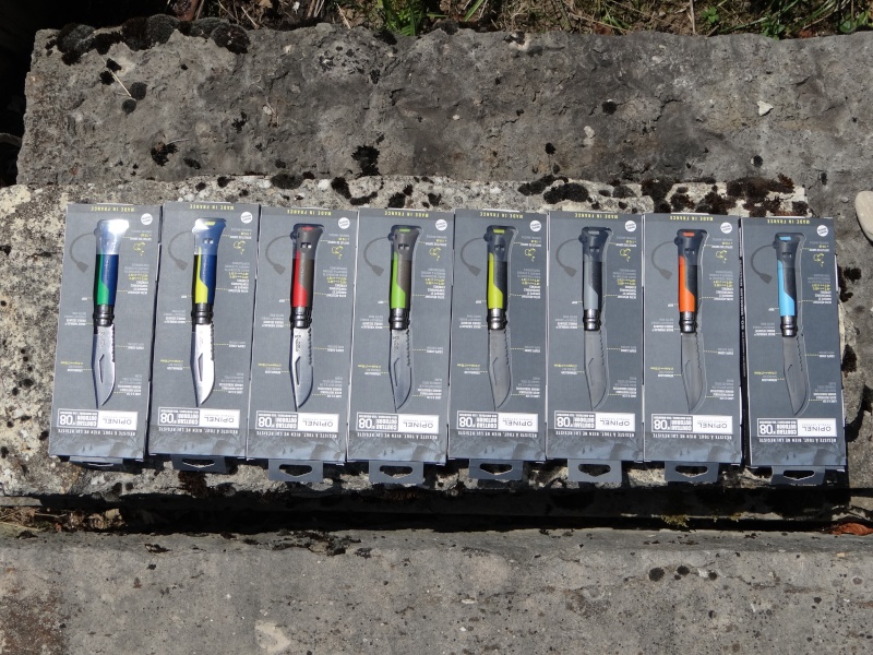

En 2014 il en avait déjà 8:
Avec deux modèles spécifiques exclusivement vendus chez "nature et découverte"

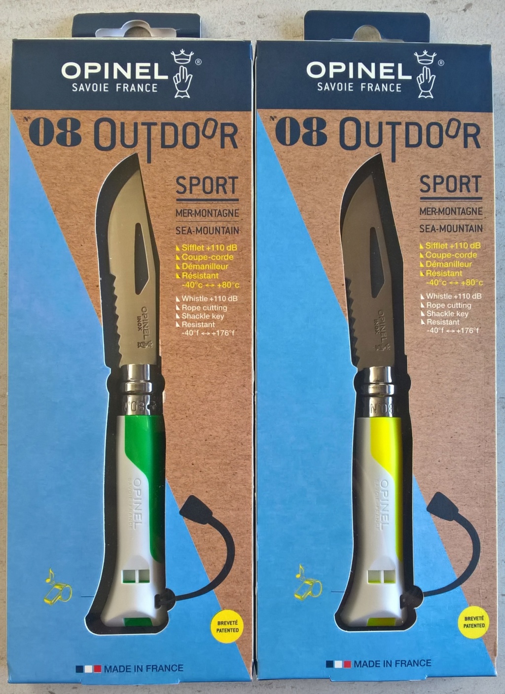

En 2019 il y a eu la sortie de 2 OUTDOORS à manche blanc&couleurs Fluo

lol , je ne savais pas qu'il y en avait autant
Le noir et gris et les deux de gauches de 2014 sont sympas aussi :).

Le noir et gris c'est celui que j'ai préféré et choisi (acheté en 2014, il me semble), comme dit plus haut il n'a pas servi et est encore dans son emballage d'origine.

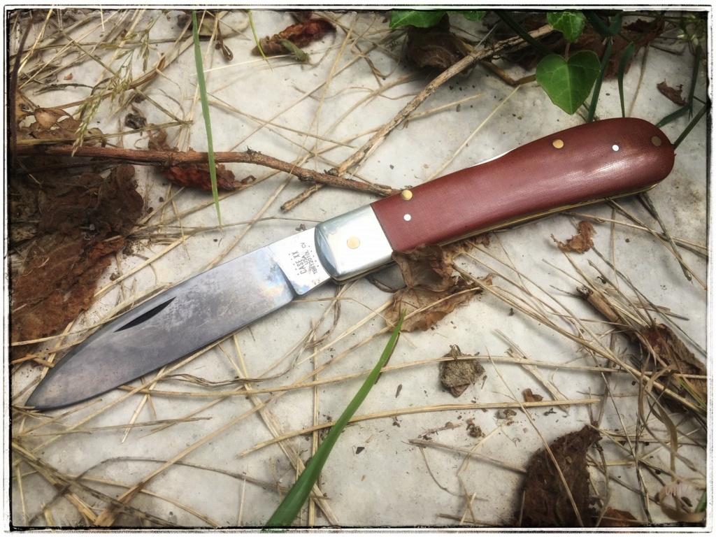

Histoire d'être hors de la zone de confort :). Un truc que je fais pas normalement :)
On est sur un tout métal uniquement en déchets pour coller au défi. La lame est 01 issus d'une chute d'un vieux rasoir. Le manche est un morceau de ressort de fourche de vélo déplié et forgé. Le pivot est un axe que j'ai trop coupé d'un Bali. La vis est une qui traine d'un des nombreux essais, le dos est en bout de chute de tube de cuivre utilisé pour mes cardonokami il y a des lustres :). Les rivets du cuivre sont des bouts de fil de cuivre qui sont récupérés sur mon fil qui servait à electro graver.
C'est fonctionnel mais j'aurais du faire un manche plus court par rapport à la lame mais en fait j'avais forgé les extrémités du ressort avant de choisir mon bout de ferraille pour la lame. Donc c'est un peu disproportionné et le ressort est un peu "mou" compte tenu de sa longueur. Mais pour un premier essai le résultat est pas trop mal :).
Pour limiter le poids, c'est du chisel droitier en émouture creuse roue de 200 avec le plat qui est légèrement creusé également.

thup thup thup
Messages: 24221
Re: Cardoso
Messagepar kokoro » 09 Juil 2023 12:40
Sympa :D

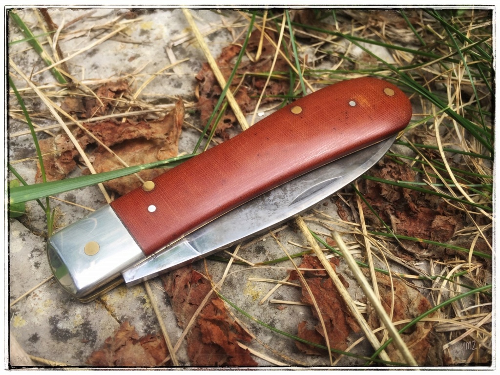

Et la position fermée que j'avais pas finit d'uploader
