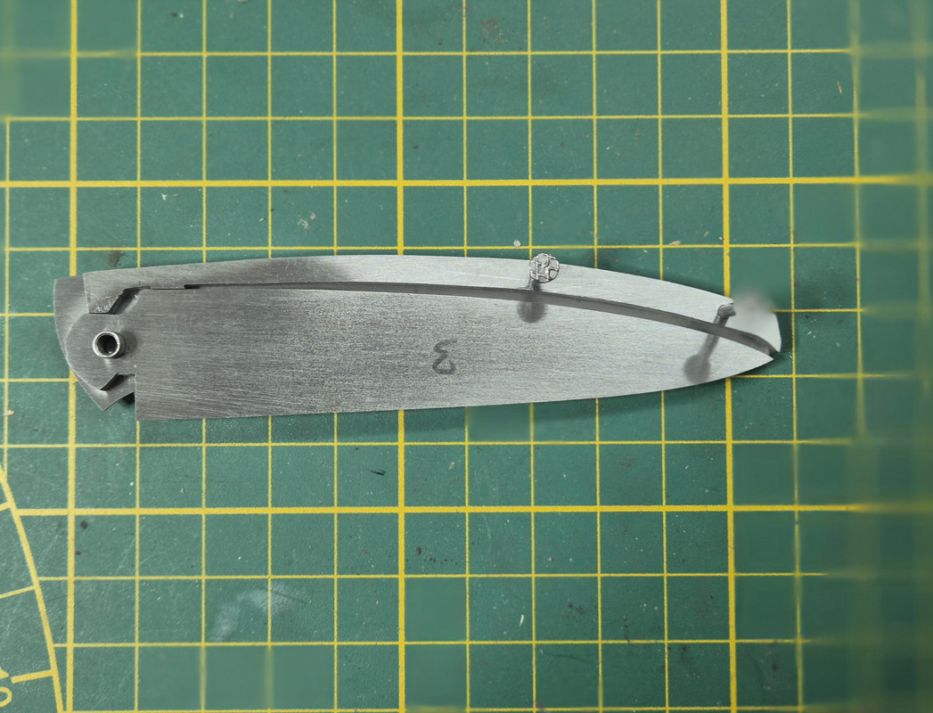

Et de 3 … celui de Marjo...

A suivre les émoutures … ce que j’aime le moins … :bouhouhou:

Messagepar franky81 » 22 Nov 2024 19:48
Tu fais tes emoutures le couteaux assemblé?

Messagepar lapin » 22 Nov 2024 21:35
Non pas du tout … ils ne sont pas assemblés, juste montés avec des clous et un axe provisoire le temps de l’ajustement à la lime du mécanisme du cran forcé au niveau lame et ressort, et pour 2 d’entre eux le réglage du poncetage.

Messagepar Rootard » 24 Nov 2024 11:48
lapin a écrit:A suivre les émoutures … ce que j’aime le moins … :bouhouhou:
Petite question que je me pose, si tu dis que tu "aimes le moins" faire les émoutures, pourquoi ne pas les faire avant tous les ajustages du cran qui prennent aussi du temps mais qu’apparemment tu m'aîtrises ? Comme ça, si jamais tu foires une émouture, c'est moins long et délicat à refaire non ? En plus, il y a les TT° qui vont passer par là, et ça ne risque pas de modifier tes ajustements ? Peut être que je me trompe et que ce n'est pas possible...

Messagepar lapin » 24 Nov 2024 14:06
Pour ce qui est du cran forcé, c’est dans l’étau à la lime avec beaucoup de montage/démontage sur une platine pour vérifier, donc forcément avant trempe. Ça me prend environ 2 heures.
De plus il vaut mieux que ce soit fait avant émouture parce que la lame doit être bien maintenue entre les mors (avec mordache plastique) de l'étau et surtout bien perpendiculaire aux coups de lime.
Enfin si l’émouture est ce que j’aime le moins, c’est parce que c'est un travaill sur une machine et qu’un faux pas peut avoir des conséquences irréversibles. Je préfère quand je travaille à la mano avec mes limes pour l'ajustage du cran forcé ou les guillochages. Mais de là à faire les émoutures à la lime … :bouhouhou:

Messagepar lapin » 25 Nov 2024 21:49
Première passe des émoutures

Messagepar Rootard » 26 Nov 2024 21:22
lapin a écrit:Pour ce qui est du cran forcé, c’est dans l’étau à la lime avec beaucoup de montage/démontage sur une platine pour vérifier, donc forcément avant trempe. Ça me prend environ 2 heures.
Ok, merci Lapin... Et bravo pour la 1ère passe des émoutures... Ne pas trembler, ne pas trembler... :bouhouhou:
