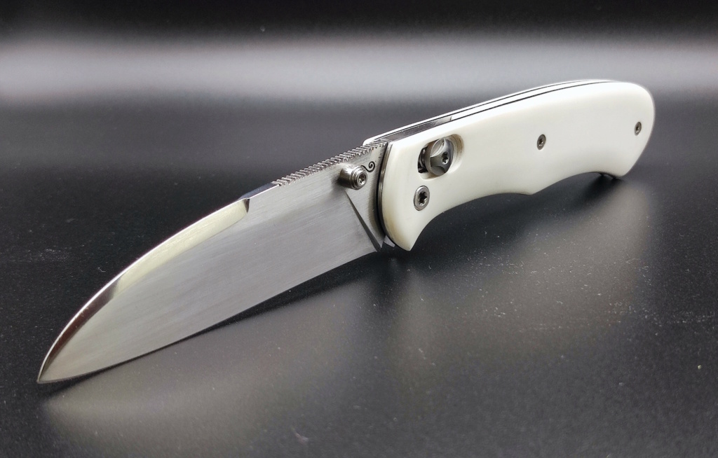

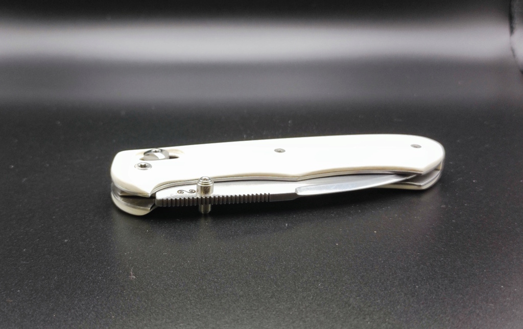

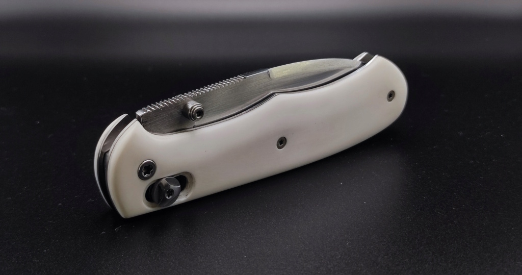

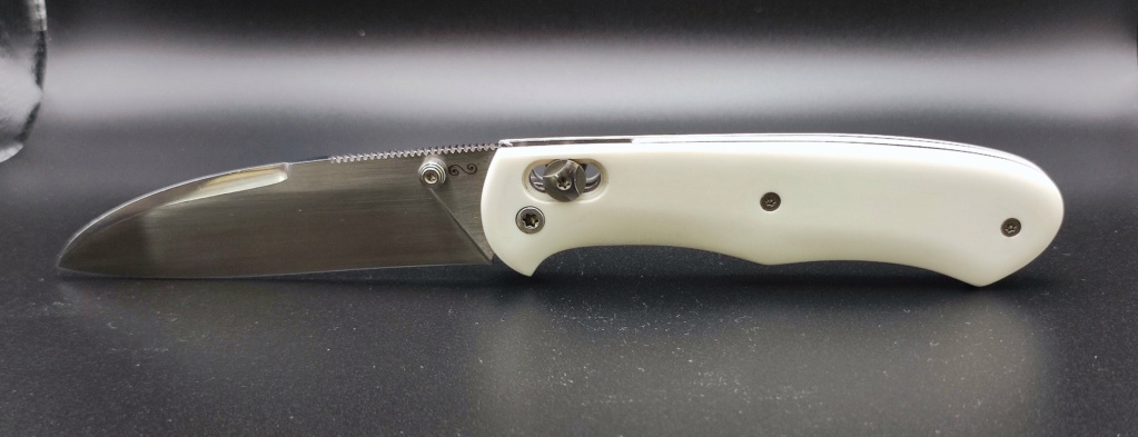

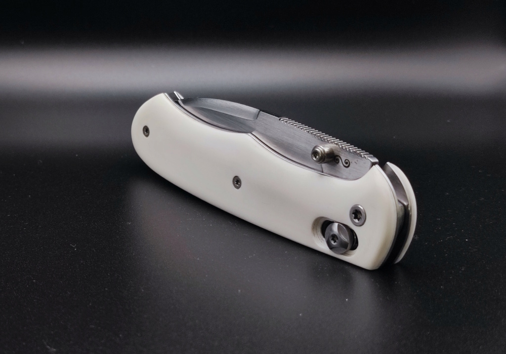

Le p'ti dernier, axis sur roulement billes céramique, plaquettes en elforyn (fallait que j'essaye..), lame en O2 de 2.8mm (3mm avant rectif vu que le 90mcv8 est pas super à réception...)
190mm en tout, lame de 85mm, épaisseur 11.3mm, 83g
et en vidéo :
Les deux qui suivront seront en bois :D
Vos avis comptent !! :chin:

Messagepar DiZ » 27 Aoû 2024 19:36
:yeux: t'as tenu compte des remarque sur la finesse, il est sexy !!!
dis moi, le elforyn, ça peut se "cerfé" (ça réagirais a la flamme/chaleur , ou faut oublier ça fond ?)

Messagepar grand goule » 27 Aoû 2024 21:03
si tu as une fraiseuse tu dois pouvoir gérer avec .
très chouette Volute et impressionnant de fluidité, ce qui m’amène à la question suivante, tu pourrais pas virer ce moche thumb stud, qui de toute évidence n’est absolument pas indispensable ?
