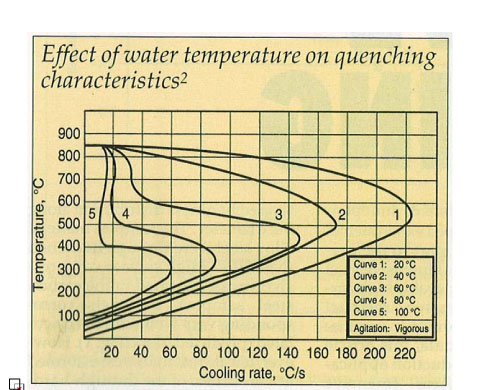

Melk a écrit:Peut être dosage oui, faudrait la fiche du polymère pour vérifier que tu as une drasticité suffisante pour le 125SC, sinon il faut aussi pas mal agiter le bain pour avoir la vitesse de refroidissement max. C'est clair que je me suis posé moins de question avec du 115W8 car je n'avais besoin que d'un petit peu plus qu'une huile standard, là c'est probablement beaucoup plus exigeant comme acier.…
Courbe de refroidissement de l'eau:
Bon par contre je pense que c'est vraiment avec une très grosse agitation car sinon il y a une courbe plus proche de la courbe 5 au début pour tout le monde
Et les huiles:
A 800°C on a du 120°C/s pour l'eau 20°C alors que l'huile la plus rapide, à ma connaissance, c'est moins de 100°C/s pour la vitesse max (qui n'est pas à 800°C)
L'aquaquench 140 à 800°C, elle, c'est entre 100 et 150°C/s donc la plage couverte est largement celle de l'eau à 20°C (qui est déjà bien violente hein!) et pour un refroidissement max entre 150 et 225°C/s
Mais à 300°C l'eau sera toujours à 140°C/s -> c'est ultra violent. Donc "tick" si on reste trop longtemps dans le bac à eau
Alors que l'aquaquench sera entre 50 et 90°C/s (et une huile rapide moins de 20°C/s toujours à 300°C)
Mais c'est ce que j'en ai compris et peut être que je me trompe! (déjà c'est pas tout le temps simple de comparer avec les normes différentes)
