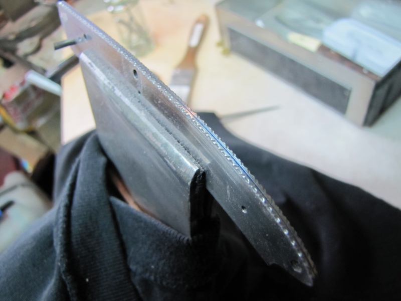

Messagepar ptit Fred » 05 Déc 2010 22:16
allez c'est bon.
Et premier jet du guillochage du ressort.
Fred.

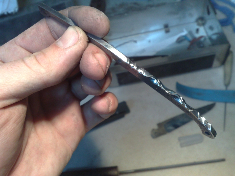

Messagepar ptit Fred » 21 Déc 2010 16:19
J'ai trouvé un compagnon de voyage pour le ressort.
Pendant qu'ils partent au chaud il reste des choses à faire.
bientôt le fourreau.
Fred.
