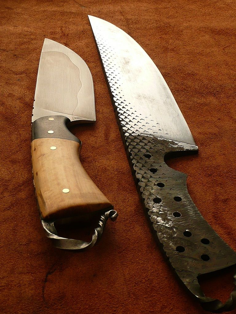

Les derniers de 2014 :
Un Chasse en 90MCV8, trempe selective , buis et ébène, puis une nouvelle râpe forgée et trempée, je suis obligé d'attendre pour la finir, que mon bras cassé en 3 se ressoude... mais ce devrait être un bon gros truc pour camper dans les bois...
Bonne année à tous !

O_O le hamon sur de l'O2 !!! :yeux:
kraspek
mévatlavé
Messages: 5047
Re: les réalisations du Week-End
Messagepar seblepanda » 31 Déc 2014 18:00
c'est clair,
comment t'as fait ça ?

Messagepar Hennedé » 31 Déc 2014 19:46
seblepanda a écrit:c'est clair,
Ponçage au 40,80,120,240,400,600,puis pose du mastic réfractaire. trempe à l'huile chaude, 2 revenus à 210°, puis tiré en long en repartant du 240, 400, 600,1000, et 2000. Plouf dans le perchlo 2 minutes et nombreux mais légers passages à la laine de fer, melangé à la lessive de maman.Rinçage à l'eau et zou. :wink:

Messagepar NicolasW » 02 Jan 2015 12:27
Superbe!!! Effectivement très joli ligne de trempe sur le 90mcv8.
A mon avis c'est plus le résultat d'une chauffe sélective que d'une de trempe sélective, la gangue d'argile réagit comme un bouclier thermique lors de chauffe et donc en laissant peu de temps de maintient, la partie sous gangue n’atteint pas la température de trempe tandis que la partie hors argile à été la seul partie austénitisé lors de la chauffe et donc trempé par la suite d’où la ligne aussi net sur cet acier.
Mais ce n'est pas un reproche hein, très beau résultat ! bon rétablissement à toi ! :wink:

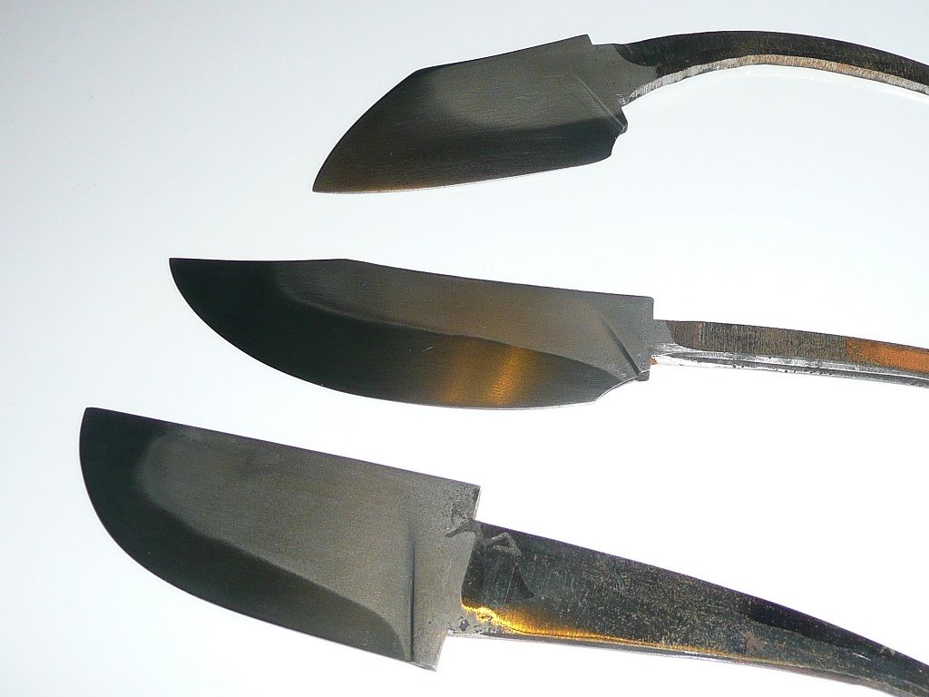

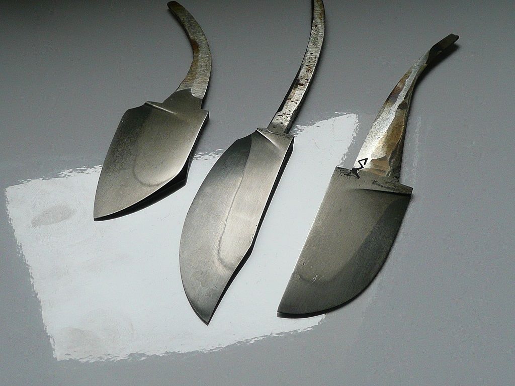

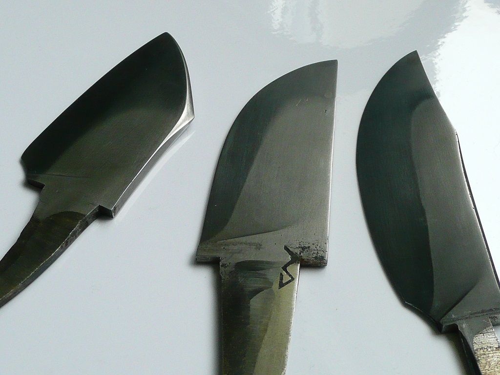

Y a pas d'mal ! Il est vrai que je suis assez généreux en mastic lors de ces trempes...mais comme tu le suggères, le type d'acier doit jouer un peu aussi : Ci après, voilà 3 petites lames en cours de finitions : la plus petite de 6 cm est en XC75, la moyene de 8 cm est en dent de herse ( probablement XC 100) et la troisième plus "grande" de 9,5 cm est en tirant de coffrage ( XC 80) les traitements thermiques ont été identiques et sutout la trempe à été réalisée selon le même process que pour le 90 mcv 8....les lignes de trempes sont pas pareilles, mais bon , ça me satisfait quand même :
Voilà , voilà…
