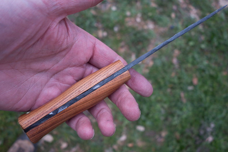

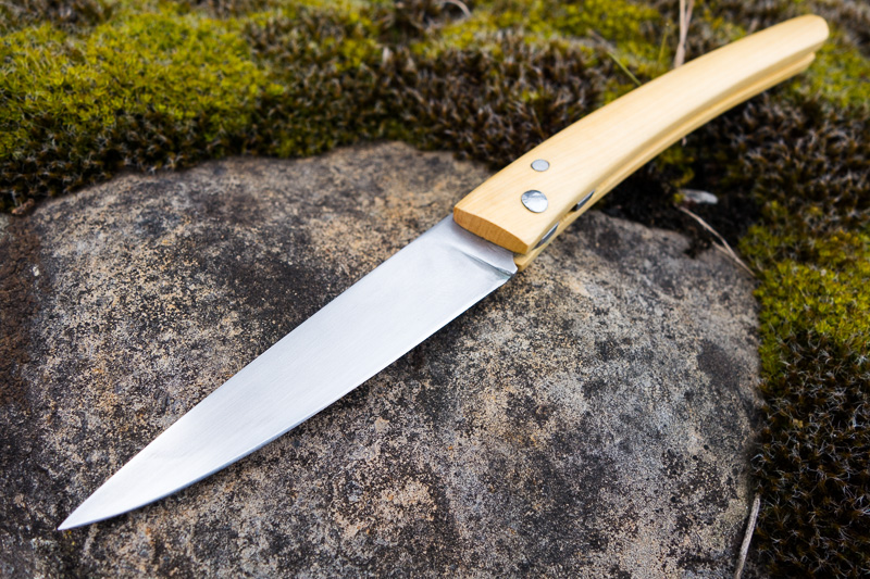

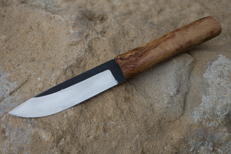

Voila un petit moment que je n'avais pas mis de réalisation. Entre temps j'ai fais un essai de sandwich xc75/fer(ou acier de base), il me semblait bien, mais c'est dessoudé à la trempe … un peu dégouté avec le boulot qu'il y avait dessus. Franchement c'est pas facile … il y a peut-être des acier qui se prêtent plus à la soudure ?

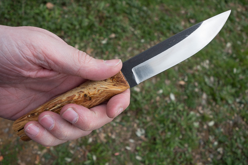

Sinon voilà le petit dernier:
Il s'agit d'un fixe montage sur soie, en D2, trempe sous plaque et papillote, première trempe de ce style pour moi. Emouture creuse. Le manche est en vieux chêne vert.
Le D2 coupe fort, je suis surpris que cet acier soit pas plus utilisé, il me semble être super pour un coût contenu, mais j'ai l'impression que pas grand monde l'emploie. Il y a une raison à ça ?
Le prochain sera forgé à partir de mes lames de ressort de camion. Pour un deuxième forgé je suis pas mécontent, mais franchement apprendre la forge tout seul c'est pas évident... J'ai quand meme l'impression que cet acier est dur sous le marteau, je sais pas si je me fais une idée, mais il me semble beaucoup plus dur que mes essais de sandwich (xc75 et fer)

Messagepar Sayamon » 03 Fév 2016 09:54
Sympa thup
A quoi sert l'encoche à l'arrière du manche ?

Sayamon a écrit:Sympa thup
Merci.
L'encoche c'est un trou de ver, c'est pas franchement un truc fonctionnel :lol:

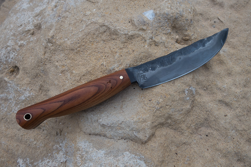

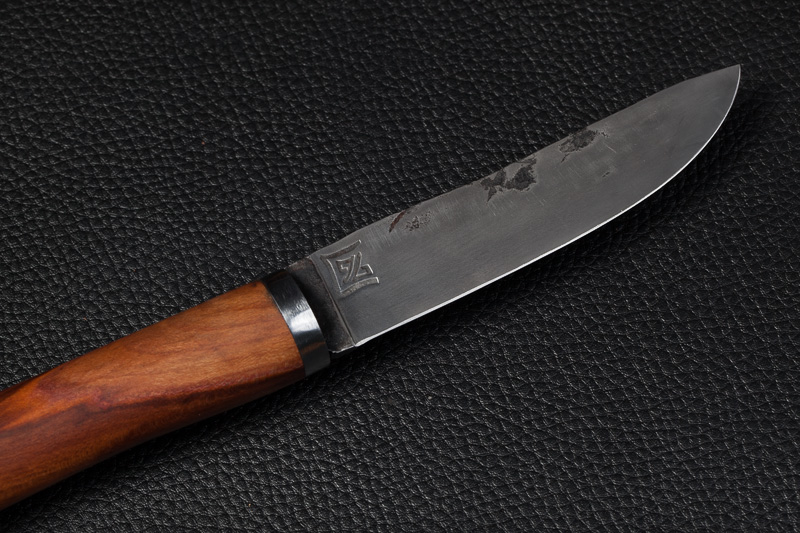

Messagepar Gael30 » 14 Fév 2016 20:26

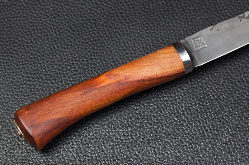

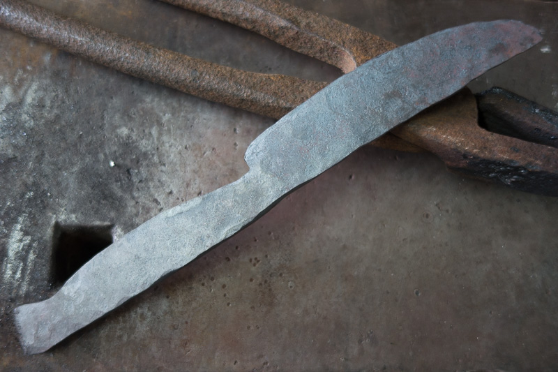

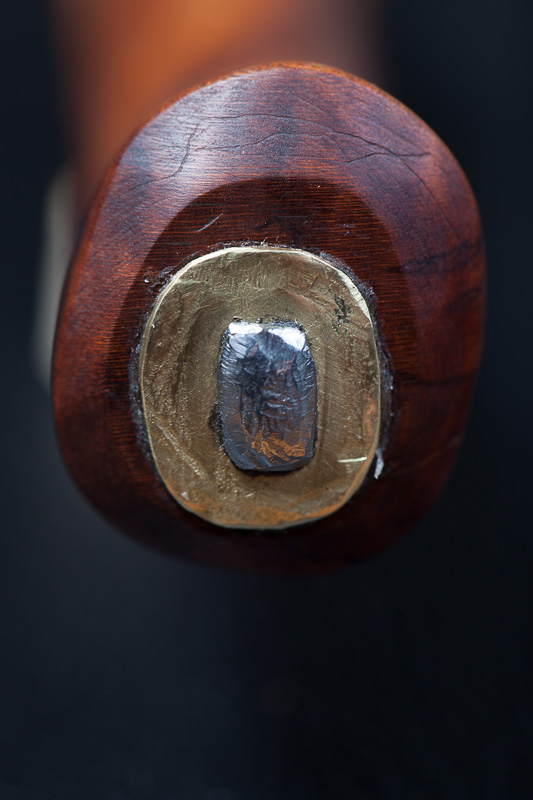

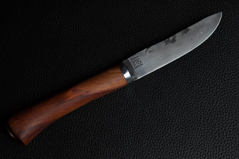

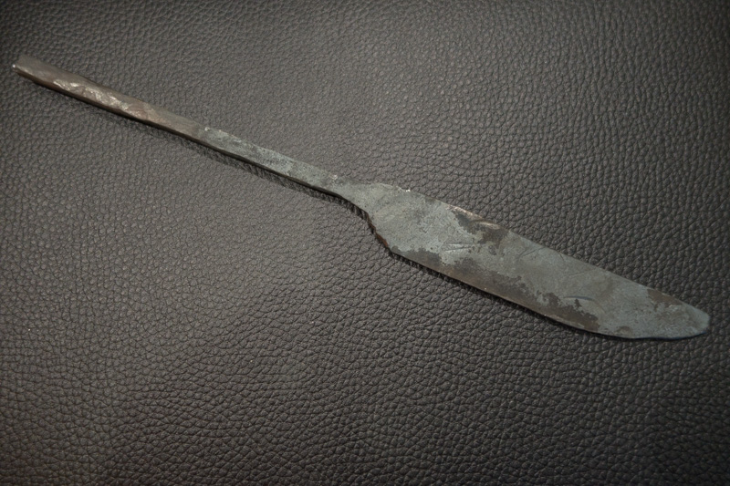

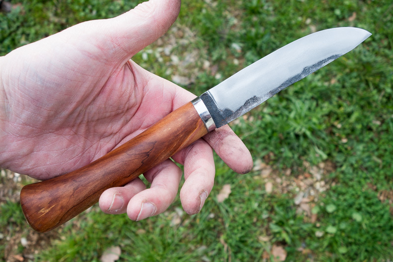

Voici donc le couteau que j'ai forgé à partir de mes lames de ressort de camion.
Donc pour celui-ci j'ai fais une trempe sélective à l'huile, un montage sur soie traversante (mon premier), garde en XC75 6mm trempée aussi. Le manche est en prunier récupéré dans le jardin de mes beaux parents, le bois est :coeur:
Cette fois je suis arrivé à "signer" correctement ma lame.
Franchement je suis contant du résultat pour mon deuxième forgé.
Le rivetage au cul m'a bien fait stresser, trop peur de casser la lame au dernier moment, ouf ça ps été le cas :spc:
Merci pour vos commentaires

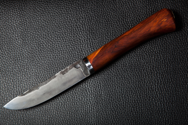

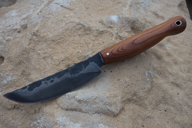

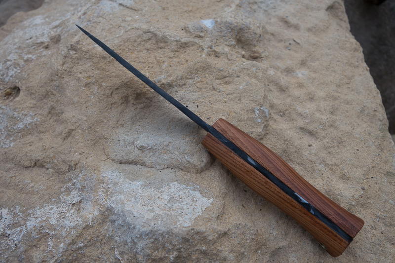

Messagepar Gael30 » 17 Mar 2016 22:57

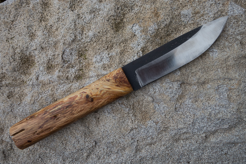

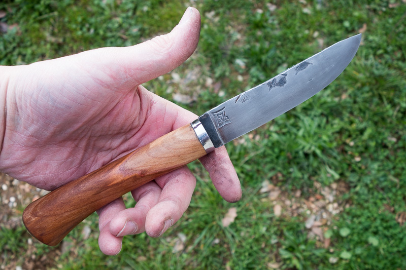

Voici un autre couteau que j'ai forgé à partir de mes lames de ressort de camion.
Donc pour celui-ci j'ai fais une trempe sélective à l'eau (je sais je joue avec le feu … ou plutôt l'eau), du coup emouture après trempe. Plate semelle, avec un vieil amandier que j'ai récupéré, il est régulier mais j'aime bien, c'est ça couleur naturelle.
Troisième forgé donc. J'ai fais un montage en laissant le détourage brut de forge
Je prends du plaisir à forger, même si c'est loin d'être évident pour moi :?

Messagepar Ghostdog2807 » 18 Mar 2016 10:28
salut .
c'est sympa , mais , je verrais un manche moins épais et des intercalaire ( cuir par exemple ) pour rattraper les coups dans la plate semelle enfin AMHA.

Ghostdog2807 a écrit:salut .
Super idée pour le cuir, tu penses que c'est assez souple ? Bon faut aussi que je plane plus
Merci pour le retour

Messagepar rahansor » 18 Mar 2016 22:01
Ben c'est chouette tout ça....en revanche je ne vois pas d'intérêt à tremper une garde....et la soie je pense que c'est quand même plus résistant si tu la fais trapézoïdale, en l'affinant vers le cul.…
bonne continuation!
Messages: 12224
Re: Mes couteaux à moi
Messagepar Gael30 » 28 Mar 2016 19:51
Merci pour les retours.
Tremper une garde, bah je me suis dit que c'était pour pas la rayer à l'usage :D
pour le soie trapézoïdale, bah à le forge j'y arrive pas (encore :roll: ), c'est ce que j'ai fait (ou ratrapé) au back

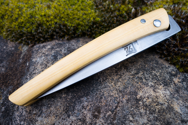

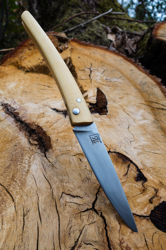

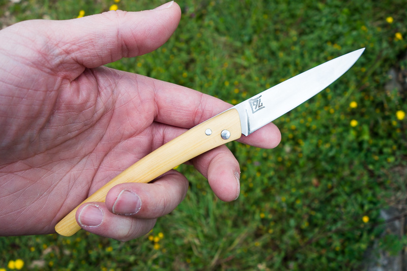

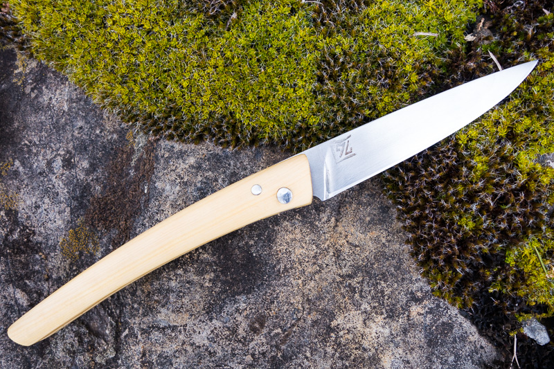

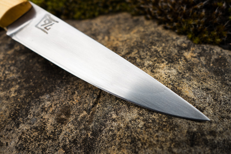

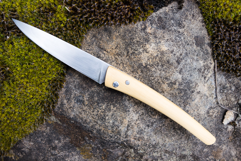

allez hop, la visite à Nyons m'a redonné envie de faire du pliant, alors je travaille les bases, un 2 clous, mon premier, XC75 trempe sélective, tiré en long (mon premier aussi), manche d'une pièce en buis du jardin de mes beaux parents. Je suis toujours dans ma crise des bois endémiques "du jardin".
en main pour se rendre compte de sa taille

Messagepar rahansor » 28 Mar 2016 19:55
belle ligne élancée! thup
