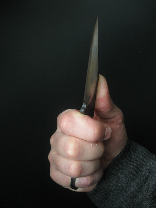

Messagepar Lolo94 » 10 Juin 2009 17:21
Deux autres vues. ;)

Messagepar Phare Aeon » 10 Juin 2009 17:26
mouarf! quel coquin ce lolo !
du coup j'ai trouvé un autre sous-titre pour ta photo :
tout est possible même si on a deux mains gauches :o
Re: Les bricolages de Laurent
Messagepar Phare Aeon » 10 Juin 2009 17:27
car ce sont bien deux mains gauches :o
SUR LA PHOTO ! ne me lynchez pas :bouhouhou:
Messagepar Lolo94 » 10 Juin 2009 17:29
En effet: moulages de la main gauche de ma fille (4 ans)… :D

Messagepar ptit Fred » 10 Juin 2009 18:44
J'ai en projet un Image. Avez vous une idée du diamètre du trou pour l'index? Afin qu'il reste confortable à l'utilisation. Il me semble que le tien par exemple reste confortable, bien vue l'idée. thup

Messagepar Lolo94 » 10 Juin 2009 19:15
Entre 21 et 28mm pour moi. La j'ai fait un trou de 22-23mm. c'est bien.
Ca dépend de la main, de la taille du couteau, si on veut que ça passe avec des gants...
Trop grand ça peut être gênant aussi. Faut faire gaffe aussi à l'épaisseur.
Perso, j'en mettrais pas sur un grand couteau parce que en cas de torsion ou de choc violent, si le doigt est coincé ça peut faire mal!

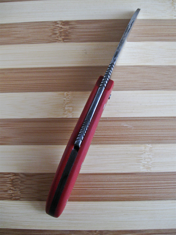

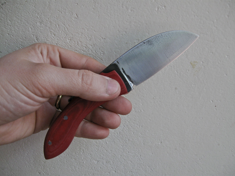

Messagepar Lolo94 » 19 Avr 2010 18:16
[ Après la petite lame à l'arrache, viewtopic.php?f=23&t=13490]
"Le chinois"
Référence au Chinese de Lum (et au premier film de Kung-fu que j'ai vu, un Jacky Chan). J'ai été tellement jaloux du Shilin Cutter d'Aliaswonder, que j'ai décidé de m'en faire un. C'est une forme qui m'attire depuis longtemps, ce shilin knife, les capucins de chez nous, et que j'ai vu dans certains couteaux de Blem aussi.
J'ai essayé de lorgner plus du côté du modèle traditionnel avec ses formes sensuelles, que du Lum, trop épuré à mon goût, mais c'est pas encore ça.
Inspiration Cardoso pour le manche rouge, j'ai poussé le vice jusqu'à faire exprès d'éclater le micarta autour des rivets ;) .
Finitions brutes, c'est en quelque sorte un prototype, j'aimerais bien en faire un liner ou frame lock, un jour peut-être...
17,5cm
lame en sandwich (white paper steel de chez Hitachi), trempé à l'arrache...
Emouture et tranchant convexes.
Manche en micarta rouge
Entretoise en "bakélite" pour circuits imprimés
Rivets acier
Pas de rondelles
Malgré d'évidentes imperfections c'est de loin mon couteau préféré à ce jour! :D

Messagepar Shengouille » 19 Avr 2010 20:24
L'ensemble fait très Lum, et c'est un compliment. J'adore ce couteau.
La lame a la forme, tout en conservant un fil très droit, compensant un "défaut" du Lum à mes yeux.
Félicitations pour ce beau travail. Juste histoire de pinailler je trouve une courbe malheureuse sur le manche, côté fil, il faudrait peut-être l'amincir du cul, je sais pas.

Messagepar Lolo94 » 19 Avr 2010 23:32
Bien vu SHengouille: y'a moyen d'enlever un chouilla par là, pas trop pour garder une bonne préhension, mais un mm ou deux.
Cette forme m'obsède un peu, j'ai fait des dizaines de dessins depuis deux ans, sans arriver à la cerner vraiment! Finalement j'ai fait le dessin des plaquettes et de la lame directement dessus, à main levée, pour introduire un peu de surprise … ;)
Je sais pas pourquoi, mais je trouve que le bois va mal à ce couteau, ou alors un bois uni comme l'ébène? C'est la première fois que j'emploie le micarta, et je ne regrette pas. C'est plutôt sympa comme matériau, plutôt facile à travailler, avec la tranquilité apportée par sa grande robustesse, et pas désagréable ni à la main ni à l'oeil quoique ça passe mal en photo.
