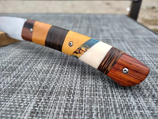

Messagepar Naja » 04 Mar 2023 01:22
Ça fait quelques temps que je n'ai pas posté, pour autant je ne suis pas resté sans rien faire :D
Je ne vais pas vous assommer de photos puisque les 3 premiers sont des modèles que j'ai déjà fait et présentés.
Keltiek, cran plat et Érable negundo stab
Toujours un Keltiek, toujours en cran plat, marqueterie de bois et micarta
Un modèle que j'ai appelé le Galliant, liner lock, Ziricote et buis
Naja

Messagepar Naja » 04 Mar 2023 01:30
Et donc pour finir, un petit dernier.
Il s'agit d'un modèle que je n'avais encore jamais fait, je ne suis pas amateur de couteau aussi fin, mais il faut aussi penser aux petites mains :D
Si vous avez des remarques je suis preneur, visuellement je ne sais pas si j'aime bien ou pas, je n’arrive pas à me décider, le manche ça va mais j'ai un hic avec la forme de la lame, à la base j'avais dessiné quelque chose de forme un peu ”japonisante” mais j'ai changé au dernier moment.
Nous sommes donc sur un cran plat, lame en c130, ressort en xc75, platines z20 et côtes en bois de rose.
Naja

Messagepar volute » 05 Mar 2023 14:16
Naja a écrit:
J'aime bien thup
Naja a écrit:Image
Beaucoup moins :D (c'est perso, je salue le taf ! )
Naja a écrit:
Naja a écrit:Si vous avez des remarques je suis preneur
Comme remarque, je trouve (AMHA) que la lame ne s'accorde pas trop avec la finesse du manche, ça me titille un peu.
Toujours aussi productif thup thup
