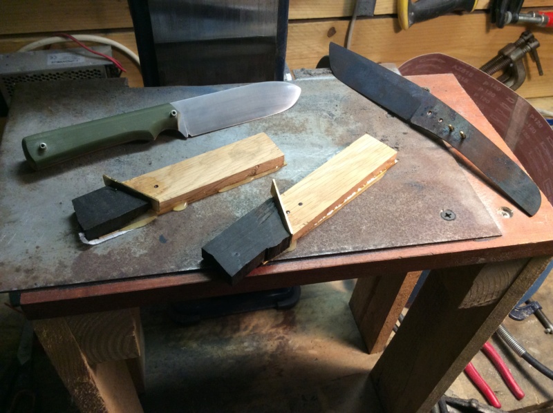

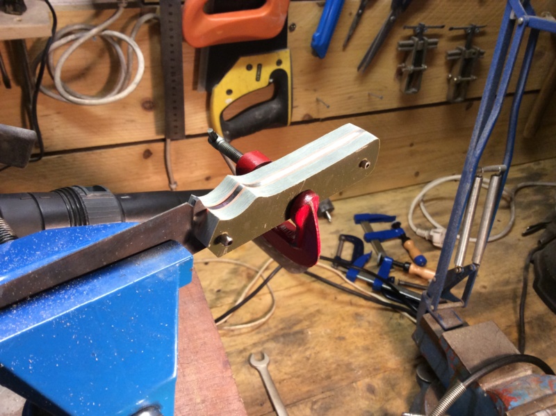

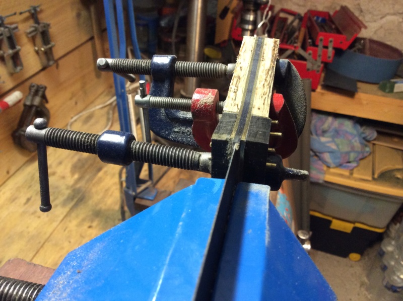

Les premières plaquettes ont séchées. Montage à sec pour dégrossir.

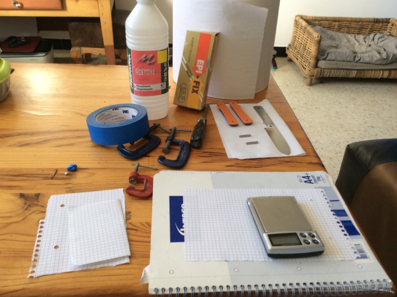

Collage des plaquettes pour l’autre couteau.

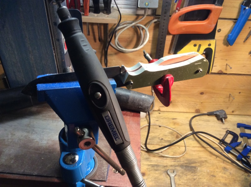

Dremel power
Voilà un manche bien carré comme je les aime rptd
Manuel power :mouarf:
Ponçage plus poussé des plaquettes (pas fini) et ponçage de la lame à la PABS jusqu’au 1000. Le second attend toujours le début des opérations.
Voilà on en est là, je vais sûrement y passer du temps aujourd’hui, peut-être quelques photos supplémentaires ce soir.

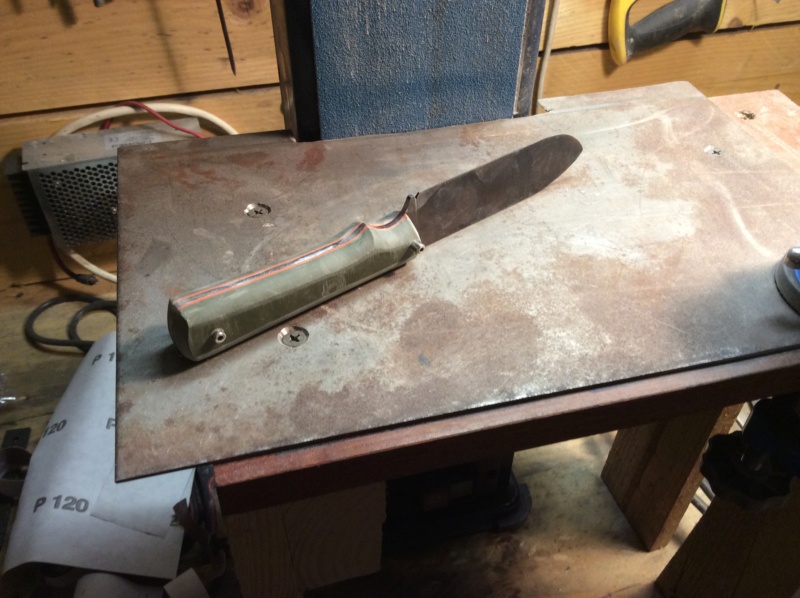

Quand t’a fini de te poncer le manche de bon matin un samedi :

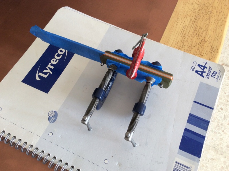

Messagepar Sah » 19 Jan 2020 12:00

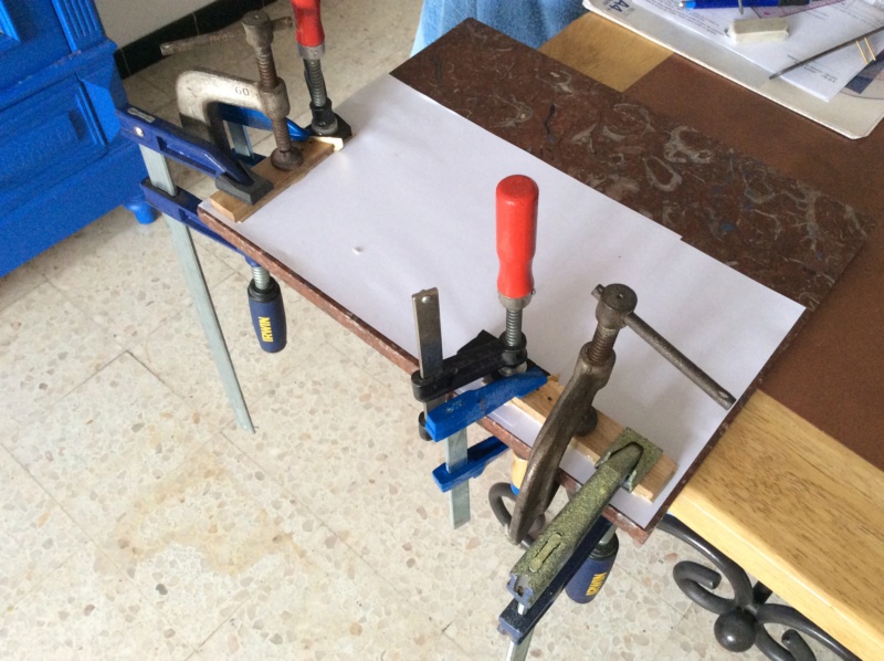

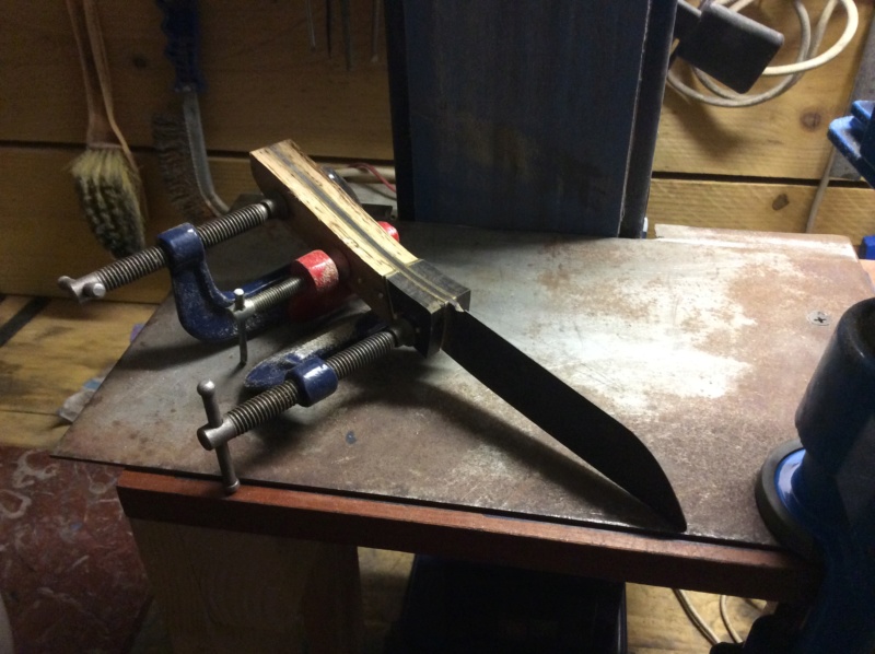

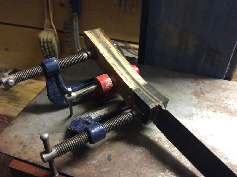

RHHAAA bordel ! J’ai foiré le collage des plaquettes, j’avais pas mis de serre joint sur les petites intercalaires laiton, évidemment elles sont remontées.….
Ce matin donc, après m’être copieusement insulté, décollage au décapeur thermique, ponçage, recollage en oubliant pas de serrer partout...

Messagepar SimonC » 20 Jan 2020 08:02
J'aime pas les serre joints …
Perso, j'utilise ça pour le collage des plaquettes … au moins ça tourne pas.
https://www.amazon.fr/dp/B00D17R06Q/?co … _lig_dp_it

Messagepar Sah » 20 Jan 2020 15:03
SimonC a écrit:J'aime pas les serre joints …
Ah oui effectivement ça doit être mieux, je vais le mettre dans ma liste !

Messagepar SimonC » 20 Jan 2020 15:16
Serrage précis et surtout ça ne tourne pas pendant que tu serres.
Franchement, j'en suis revenu des serre-joints !

Messagepar Sah » 20 Jan 2020 15:28
Oui j’avoue c’est gênant, quand je pourrais j’achèterais ça, mais c’est pas donné quand même, de toute façon ce sera pas pour de suite le budget coutellerie est bouclé pour les prochains mois !

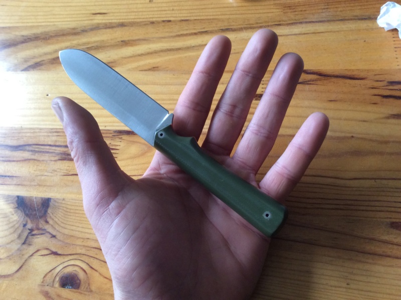

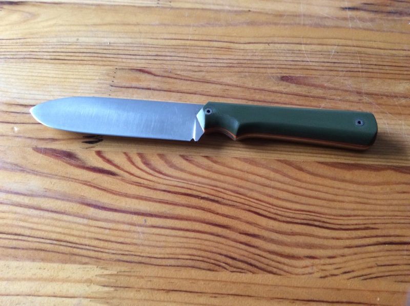

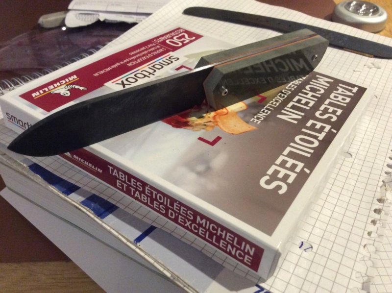

Messagepar Sah » 25 Jan 2020 08:48
Et un de terminé !
C’est le premier manche tout G10 que je fais, j’aime bien, sans forcément être tout à fait conquis mais ça va, ça servira sur certains types de couteau. J’ai plus qu’à tester ce que vaut le tranchant, je l’ai posé dans le meuble à côté de la table ou on ouvre les colis, le courrier etc... Donc il va bouffer du carton, je testerais sur du bois aussi et je verrais ce que ça donne.
Mais pour l’instant je suis occupé à faire de la poussière.….
Je l’aime bien celui-là, je crois que je vais prendre mon temps et pousser un peu les finitions, il pourrait être pas mal.

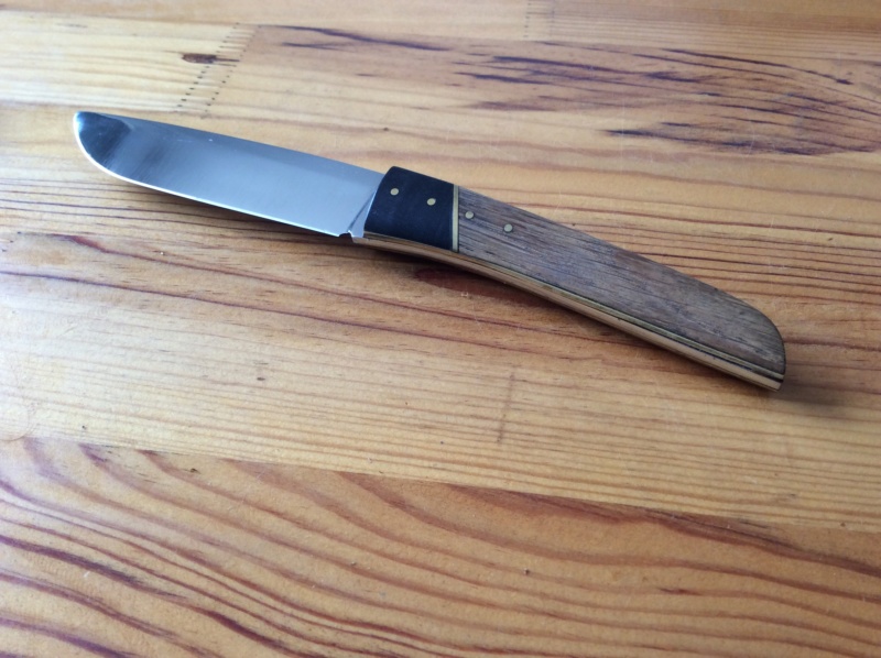

Messagepar byhb » 27 Jan 2020 13:00
C'est mieux les rondeurs sur le manche... thup
Messages: 19435
Re: 4 couteaux pour noël
Messagepar Jonathan P. » 27 Jan 2020 14:06
Clairement. Bravo !

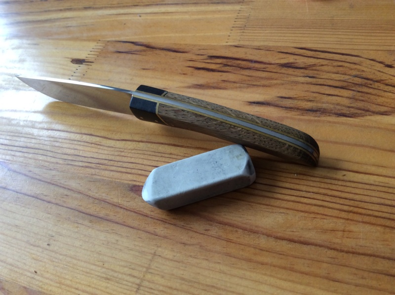

Messagepar Sah » 05 Mar 2020 21:11
Bonjour à tous !
Je rentre de lombalgie aiguë et c’était pourrie comme vacances, bricolage réduit au minimum et station assise impossible devant le pc, nul, nul, nul !!
Mais bon j’ai bricolé un peu des trucs qui était pas trop physique et j’ai accumulé un retard abyssal sur le forum.…
N°5 se porte comme un charme sur son étagère à côté de la table a ouvrir les colis, il coupe franchement bien, je suis étonné et presque un peu fier :oops:
N°6 est ponce, poli, traité, affûté, j’attends juste une rainette pour pouvoir finaliser son étui. Il coupe fort mais j’ai raté les plaquettes, enfin d’un côté il y a clairement un manque sur une intercalaire laiton et de façon générale j’ai gâché le chêne blanc, il est très foncé parceque je l’ai encrassé avec de la pâte à polir et la poussière d’ébène aussi, nul, nul, nul ….
Petit bonus mon neveu m’a passé une « commande », après avoir vu le couteau de papi avec la dent de sanglier il a voulu un porte-clefs, c’était mignon il est venu avec sa dent de sanglier « Tonton tu peux me faire un porte-clefs s’il te plaît avec ça ?)
« Ok mais tu n’écoutes plus jamais jul petit con !! »
Voilà sinon N°7, N°8 et N°9 ont vu le jour, mais je vous en parlerais plus tard car je peux plus rester assis :spamafote:

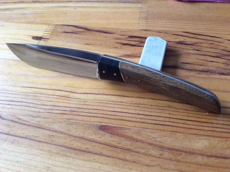

Messagepar Sah » 29 Mar 2020 11:50
Bonjour à tous.
Je suis débordé en ce moment, je travaille sur une plateforme logistique d’une grande chaine de supermarché, en ce moment c’est 6 jours sur 7 et 10h par jour, bref on se fait défoncer.…
Ceci dit je voulais quand même prendre un peu de temps pour alimenter ce fil, ça me détend !

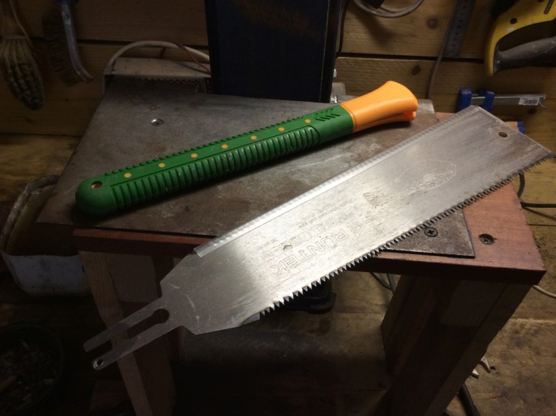

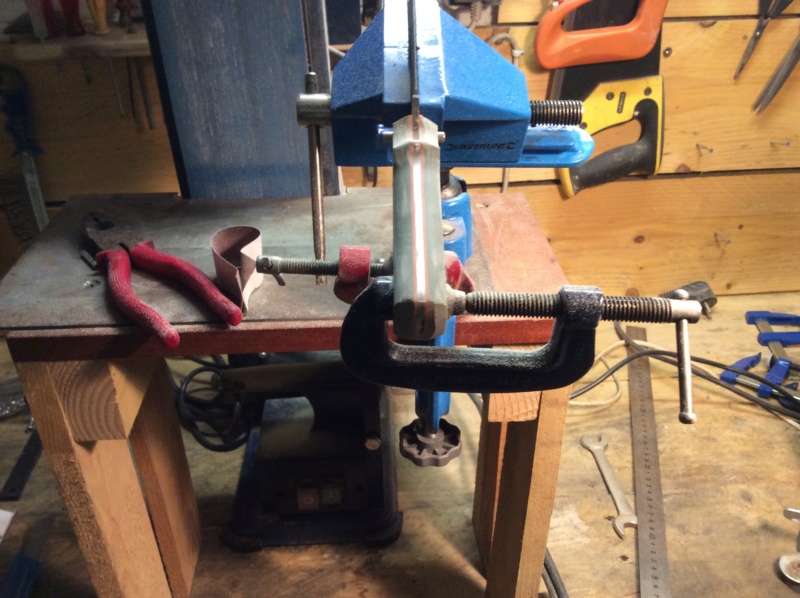

Petit point matos :

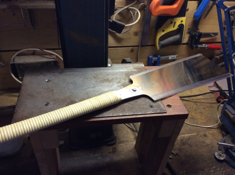

Scie ryoba gruntek, 21/22€ sur la baie
Cassée à la première utilisation, une grosse daube.…

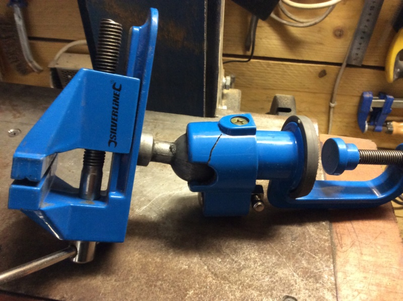

Petit étau orientable silverline, 16/17€ sur la baie
Casse au bout de 2 ou 3 ponçage de manche, une grosse daube. Dommage parce que c’était pratique et pas cher, mais bon c’est de la merde.…
Scie ryoba seiun 300, manche en bois, dictum, 45,90€ sur dictum donc...
Un pur bonheur, rien à redire, le plaisir de travailler avec un excellent outil.

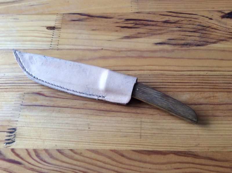

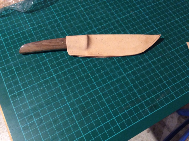

Passons maintenant à n°6, en plus de continuer à m’exercer à l’émouture et à la trempe je voulais essayer un montage de plaquettes plus compliqué, évidemment j’ai foiré mais j’ai compris beaucoup de choses ; et essayer de travailler le cuir, c’est pas beau non plus mais là aussi j’ai appris beaucoup de choses !
Alors mon chêne blanc n’est plus blanc, complètement encrassé par la poussière d’ébène lors du ponçage puis par la pâte à polir, un massacre... et j’ai foiré une intercalaire laiton qui s’est décollée pendant le ponçage...
Voilà je continue d’apprendre, je suis content car, malgré mes échecs, je commence à acquérir certains coups de main et n°6 coupe fort, vraiment bien, ça fait plaisir ! Bientôt, quand on aura le droit, il partira en test chez mon beau-père qui sera chargé de le maltraiter !
