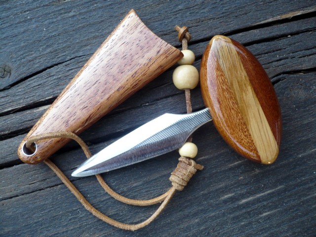

Pour le rapport lame/manche, là c'est OK parce que c'est un mini-couteau, mais pour le modèle taille réelle, j'ai des réserves. Sur ton plan je devine une douzaine de cm pour le manche (et la lentille en plus dans la poche): c'est grand. Et 8cm de lame: c'est petit...

très mignon, ça rend bien avec une longue lentille! Très sympa d'ailleurs ta lentille, j'aime beaucoup. Joli manche, l'intercalaire rend bien aussi. Le guillochage a beau être tout simple, il rend super bien sur ce couteau

Messagepar ploumploum-tralala » 19 Sep 2008 09:11
j'adore qu'on voit les "points" de la rape sur la lame.
c'est sympa, différent, original.
ça pourrait très bien devenir une (ta) marque de fabrique.

Messagepar oufti » 19 Sep 2008 09:29
ploumploum-tralala a écrit:j'adore qu'on voit les "points" de la rape sur la lame.
Euh... il y a un PAQUET (en majuscule ça veut dire que c'est un gros paquet) de monde qui fait pareil, hein...

Messagepar ploumploum-tralala » 20 Sep 2008 22:57
ha bon...
mais je voulais dire "de manière systématique" et pas juste en fonction des provenances variables des barres d'acier.
donc, heu... oui... faudrait toujours prendre que des rapes...
certe...
bon, ok, je ferme ma gueule !
mais j'aime bien quand même...

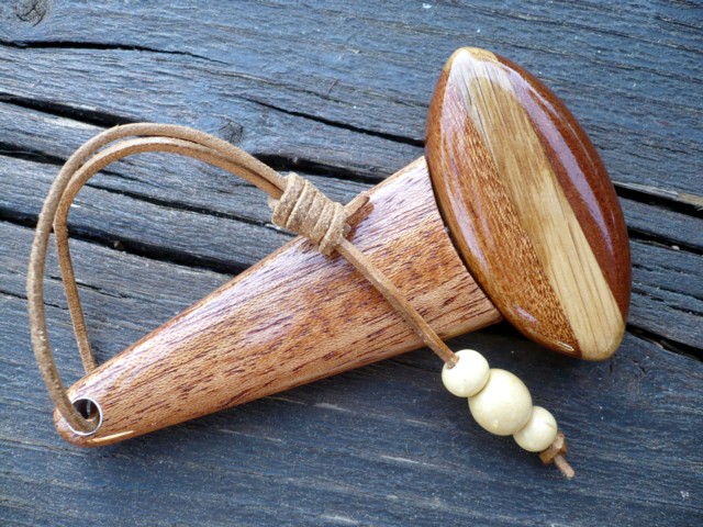

Messagepar Cloncky » 23 Sep 2008 08:13
Hello à tous,
Un push dagger que j’ai réalisé il y a 6mois, je viens de terminer l’étui.
Manche en sipo + chêne
Etui en nyangon avec intercalaires en cuir pour un jeu serré de la lame (le push tient bien en position inversé)
C’est pas le genre de couteau que j’affectionne, ça fait un peu couteau de sauvage :bali2: , mais bon…
Pour ce couteau j’ai voulu vernir le manche et l’étui en utilisant du vernis polyuréthane spécial ameublement, un vernis très liquide qui se passe en plusieurs couches pour avoir en final, un rendu brillant lisse, à + Cloncky.

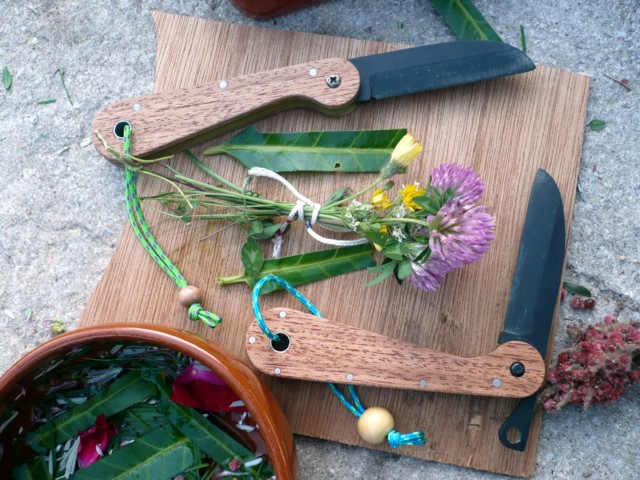

Messagepar Cloncky » 23 Sep 2008 18:54
Salut,
En fait pour mon pliant N°3, j’avais commencé par faire deux protos avec des lames en espèce de bakélite bourrée de fibres de verre. Ces deux modèles mon permis d’affiné mon idée de départ (celui du haut est le premier et celui du bas avec des détails supplémentaires comme le rivetage du bestiau + d'autres petits détails).
C’est aussi en pensant à mes filles, que j’ai réaliser ces deux modèles. En effet, elles adorent jouer à la popote et découper de l’herbe, des feuilles des fleures…
En tout cas elles adorent leur joujou.
En attendant de refaire la lame du vrai…, à + Cloncky.

Messagepar oufti » 23 Sep 2008 18:56
La ligne est bien mais j'ai vraiment du mal avec tes manches, trop d'angle, on dirait que tu as découpé les plaquettes puis que tu as eu la flemme de les mettre en forme...

Messagepar Cloncky » 23 Sep 2008 19:02
Salut Oufti,
C'est pas faut, le problème c'est aussi l'épaisseur des plaquettes 3 à 4mm. Sur ce genre d'assemblage j'ai peur de trop arrondir et me limite à chanfreiner autour des plaquettes, à + Cloncky.

Messagepar tétocarré » 24 Sep 2008 08:15
j aime assez.
au moins, ca a le merite de la simplicite.
le manche en rondeurs.
l alignement du passe-lacet, de l axe, et de le ligne d emouture.
je leurs trouve une tete de couteaux pas chers.
la prise en main ne doit pas etre mauvaise : l index dans le trou sous l axe, le pouce au meme niveau sur la lentille.

Messagepar ploumploum-tralala » 24 Sep 2008 10:00
moi j'aime bien. ça change.

Messagepar Lolo94 » 24 Sep 2008 11:56
thup Pour le rivetage "décoratif". Au sujet de ce que la critique d'Oufti, il y a peut-être moyen de diminuer l'épaisseur des plaquettes. Entre 1/2 et 1mm de moins de chaque côté ça fera une sacrée différence, sans changer le style général.

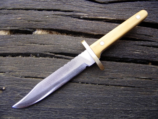

Messagepar Cloncky » 25 Sep 2008 19:01
Hello à tous,
Une envie de Bowie, oui, mais quel taille ?
Manche en buis
Lame en lime
A + Cloncky.
