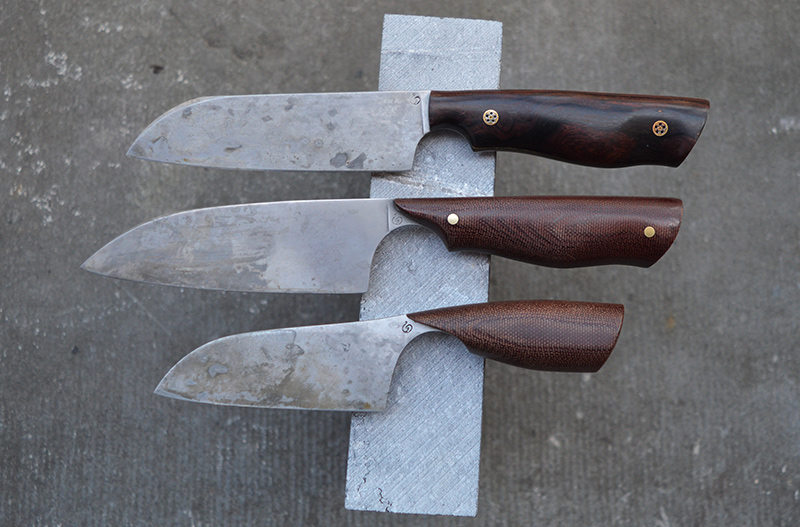

Tout ça pour en arriver à ce premier couteau de la reprise : j’ai joué la prudence histoire de retrouver mes marques sans la frustration de me foirer, donc un acier que je maitrise à priori bien, qui ne casse pas à la trempe, pas d’amincissement car je voulais commencer à faire propre sur l’émouture sans me mettre la pression au back (j’étais pas du tout sûr de savoir encore faire une émouture ! Finalement c’est comme le vélo), mais un peu de travail sur le manche quand même : faut se faire plaisir hein ^^
- fin du pavé -
100Cr6 billé à 63HRC environ après trempe et 62 environ après revenu 180°C (oui car j’ai un duromètre maintenant, j'ai eu enfin une alerte LBC pour une annonce à quelques km de chez moi, tarif en bas de la fourchette pour ce type de matériel et avec, bonne surprise en allant le chercher : un diamant neuf en plus!), dark stonewash, rivets laiton (le petit est molletonné ça sert à rien mais ça m'a amusé). Loupe de manguier, très beau bois en passant à la fois ondée, fortement veinée,… très content de ces plaquettes que j'ai du coup fortement façonné dans la continuité de mon avant dernier.
Content de retrouver ces sensations: la magie de la trempe, la concentration intense du back, l'odeur de métal, le moment où tu tiens le schlass finit dans ta main
Photos avant affutage:

Hey ! Melk ! Cool de te revoir ici. Nouveaux projets, la vie qui avance, c'est cool ça aussi. Sans même parler de ce dernier couteau, ultra cool également.
Du coup c'est cool.

Super joli ce dernier, content de te revoir par ici.

superbe ce couteau :)

Cool!
Bravo pour le couteau, c'est toujours du très beau.

Cool de revoir ta production.
Et bravo pour cette belle reprise !
