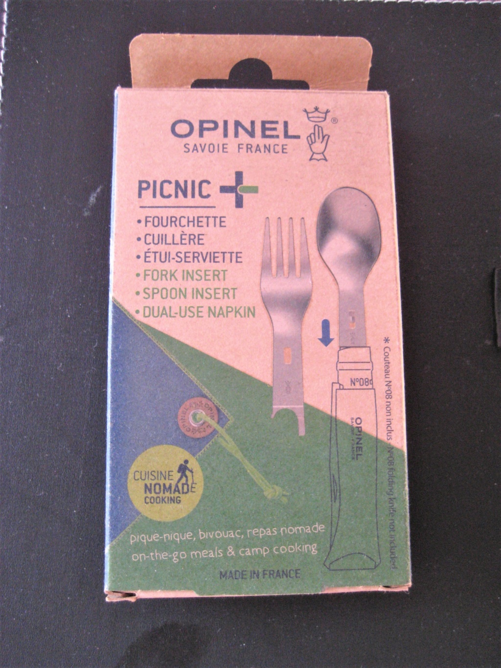

Messagepar grand goule » 14 Jan 2023 21:39
réalisé dans le cadre du défi 2022:
L'OPICNIC
Un couteau et une fourchette
ou seulement une fourchette
ou seulement un couteau
A la base:
une lame opi fer à cheval N°9 de récup
Un tube laiton pour la virole
un tube acier de nuance inconnue pour la fourchette ( trempe ressort calquée sur celle du XC75)
Et un morceau de mirabellier de chez l'ami Woodtz :chin:

Messagepar jebstuart » 14 Jan 2023 21:52
C'est une bonne idée, mais :
