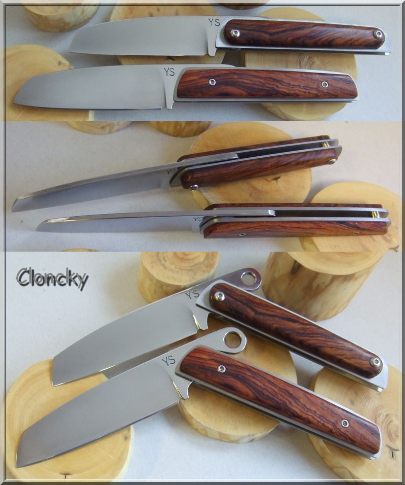

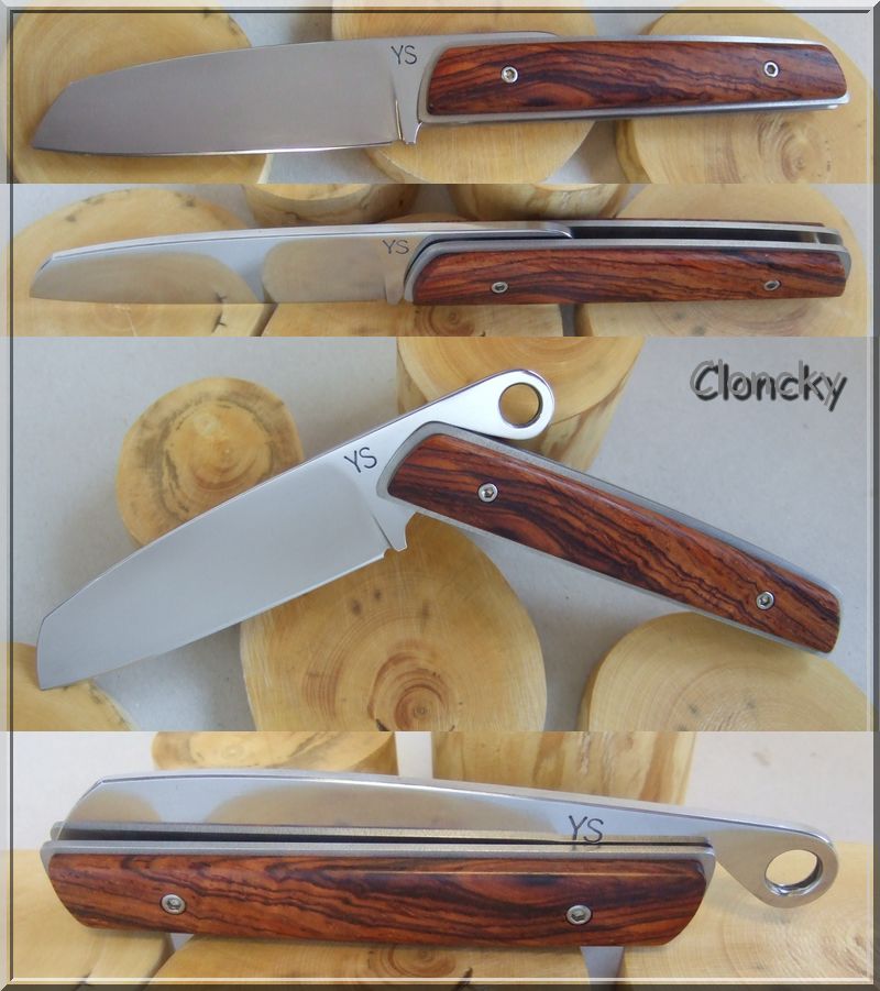

Messagepar Cloncky » 20 Nov 2009 12:34
Bonjour la compagnie,
Je n’ai pas attendu… fini hier soir :chin:
Le "31" nouveau est arrivé :
Les deux ensembles :
Content :coeur:
A + Cloncky
