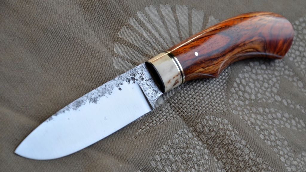

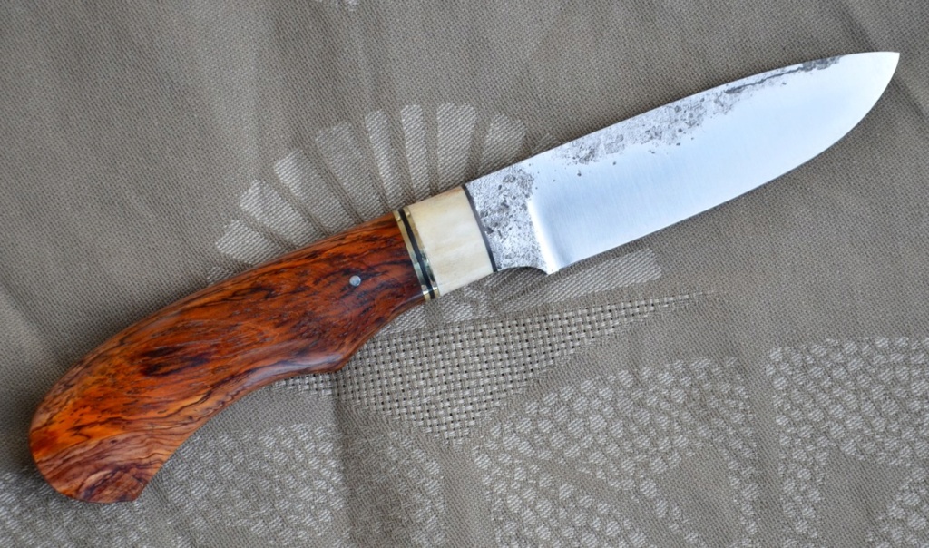

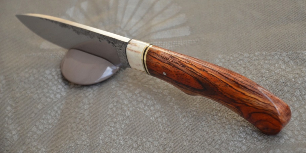

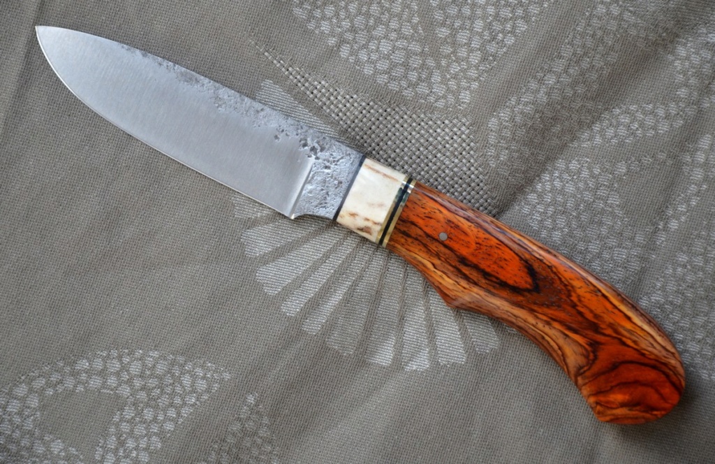

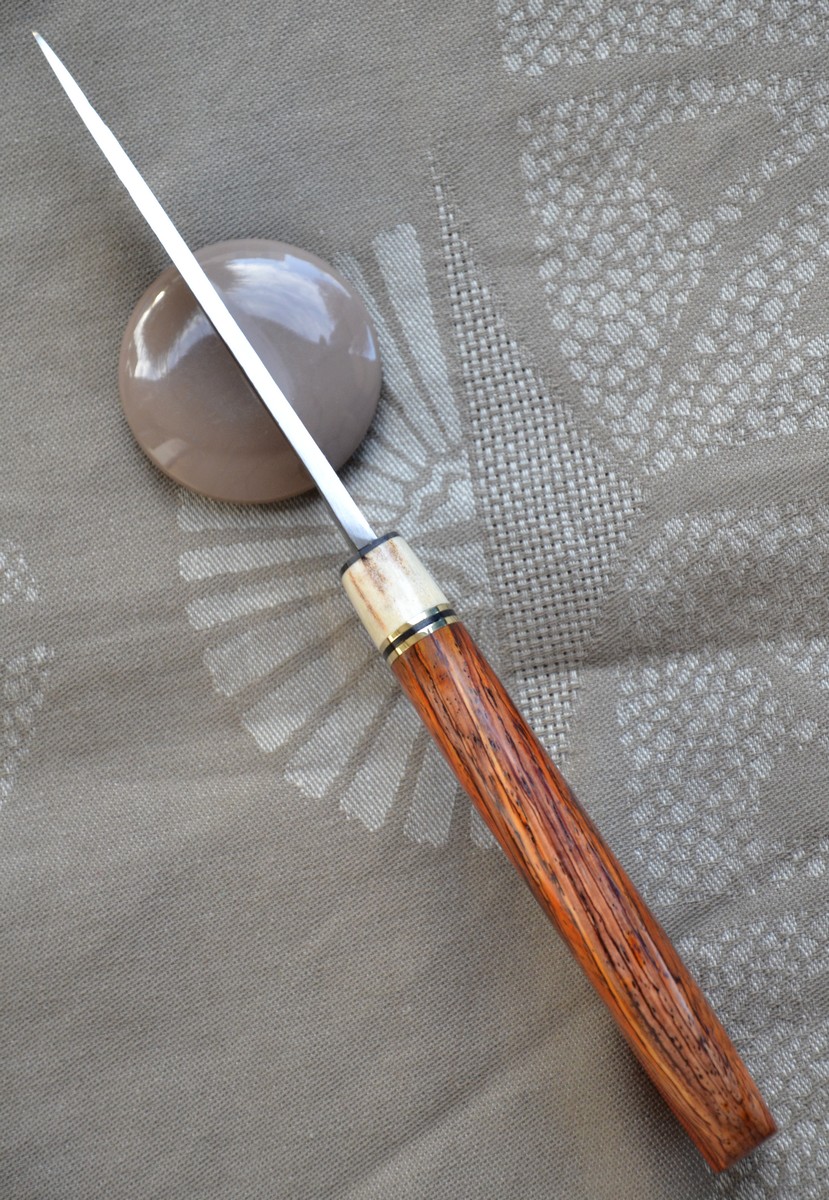

Messagepar Stef86 » 15 Mar 2020 13:28
un fixe lame xc75 forgée par un copain de mon département Julien Poeydomenge
montage sur soie g10, bois de cerf, laiton cocobolo

Messagepar Fr@nk » 15 Mar 2020 13:47
Totale belle gueule thup

Messagepar MartinJ » 15 Mar 2020 14:01
Sympa ! C'est toi qui a fait l'émouture ?

Messagepar Patrick86 » 15 Mar 2020 14:46
C'est quoi la finition appliquée sur le bois ?

Messagepar Stef86 » 15 Mar 2020 18:06
lame achetée avec émouture faire, juste la finition de l'affutage à faire.
finition du bois : on descend au grain 400, puis un peu d'huile pour teck de chez lubéron essuyage et après polissage à la frotte coton avec pâte à polir blanche.
