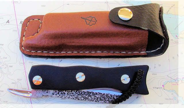

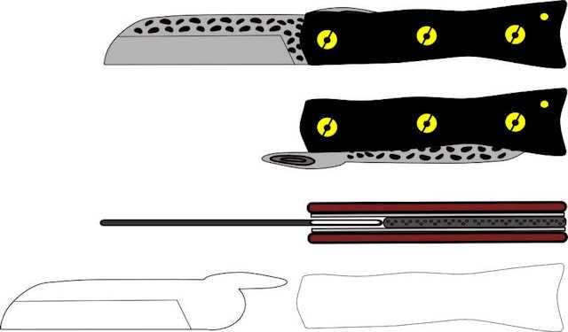

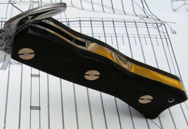

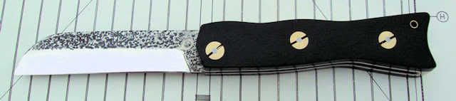

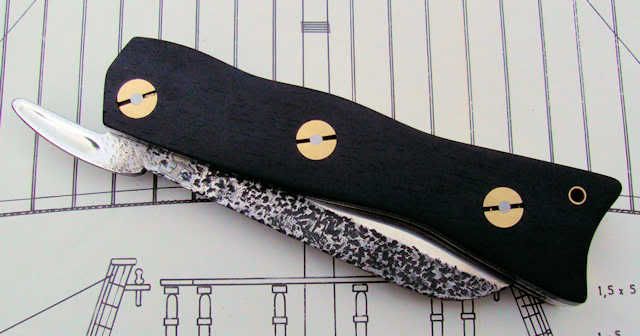

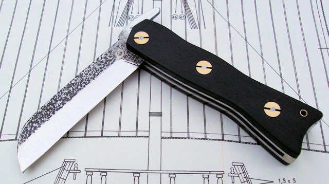

Nouvelle réalisation avec Thierry Drozière (qui entre temps a fait un superbe pliant avec "pompe arrière") :
Couteau de marin avec lame inox, plaquettes ébène sur inox , intercalaire en 7 couches de laiton et inox (idée superbe de Thierry), fermé 14,5 cm (3 cm pour la lentille), ouvert 21,5 cm :
Le dessin :
Les images (crédit Thierry Drozière) :
Le film :
http://s985.photobucket.com/albums/ae33 … V00695.flv
Les photos :
Avec l'étui imaginé par Thierry :

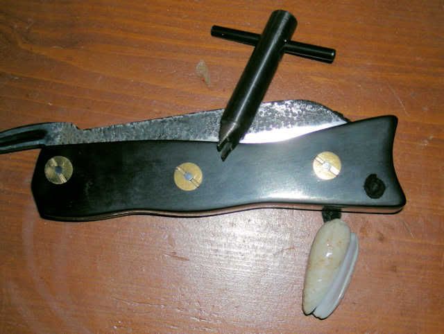

Avec l'outil fourni pour le démontage :
Du vrai couteau sur mesure, avec une réalisation toujours magnifique et inventive king

Bravo à vous deux. Je suis contant de vous revoir dans les créations. Les formes général de ce couteau sont un peu plus sobre que d'habitude. Mais la réalisation est toujours aussi propre thup .

Belle réalisation meme si je n'accroche pas trop sur le look en géneral. Sympa aussi l'idée de l'outil fourni avec.

Merci pour vos commentaires.
Quand Thierry usine un système de serrage particulier sur un couteau démontable, il fournit toujours l'outil adéquat qu'il fabrique lui-même.

jolie production et service tip top outil etui etc

original, belle réalisation

C'est une gentille attention de sa part, alors qu'il aurait suffit d'un coup de meuleuse sur un vulgaire tournevis plat :)

Désolé mais il fallait que le tournevis soit percé pour laisser passé la vis qui était bien plus longue lors des différents essaies d assemblage. C est vrai que maintenant un tournevis fendu fait l affaire.

ah oui, c'est vrai qu'on a tendance à ne penser qu'au produit fini, merci de l'explication
Salut
Je n’accroche pas trop sur la forme du manche, mais par contre la lame avec sa lentille est superbe. :bave:
L’étui et original. thup
