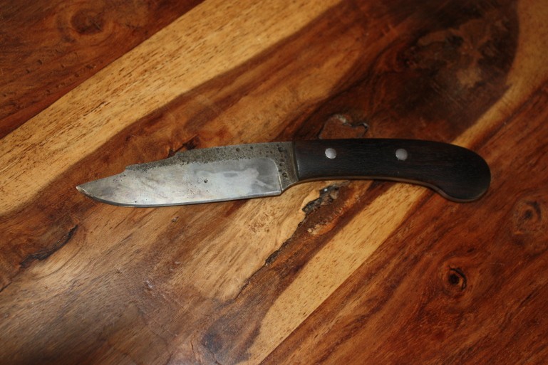

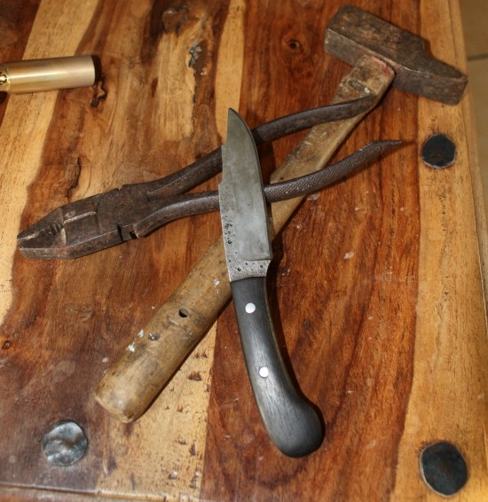

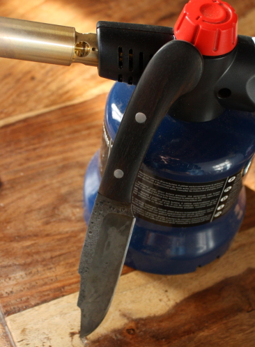

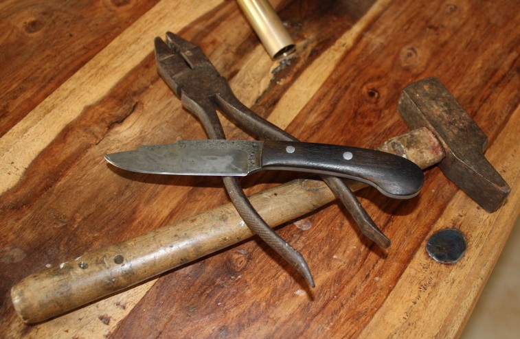

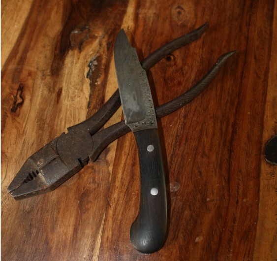

Celui ci aura traîné longtemps à l'atelier! La lame est faite depuis pas loin d'un an, trempée depuis des mois, et je l'ai enfin fini ce WE :D
Je voulais un couteau très rustique, un peu post apocalyptique sur les bords, un truc qui donne l'impression d'avoir traîné dans une vieille caisse à outils ou je ne sais où encore. J'ai réussi à obtenir ce que je voulais comme look, donc je suis content, il me plait bien comme ça.
La lame est en XC75 faite en stock removal, les plaquettes en je sais plus quoi. Le bois ne me plaisait plus trop donc je l'ai foncé à a cire d'abeille et partiellement brûlé à la flamme.
tous avis bienvenus!

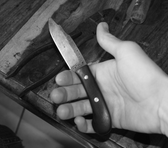

Je crois que tu as réussi ton coup en tout cas pour le post-apoc .. très sympa.. moi j'aurais bien vu un faux contre-tranchant (ou même un vrai) pour le dernier décrochage du dos qui va jusqu'à la pointe.
Et soit t'as de grandes mains, soit j'aurais vu le manche un poil plus grand .. mais il est top le bestiau .. c'est des posts comme ça qui me font dire que j'ai 3 mains gauches. Bravo thup

Messagepar Ratdegout » 31 Jan 2010 15:42
merci !
sympa l'idée d'un contre tranchant, j'y avais pas pensé… je retiens :D
le manche est assez petit oui, mais pour ma main à moi c'est bon, j'aime bien. Pour quelqu'un d'autre il faudrait sans doute un peu plus grand c'est vrai.

Moi ce qui 'a sauté au yeux c'est le placement des rivets, soit il en manque un à l'arrière soit il fallait répartir ces deux là plus en arrière.

J'aime tout, surtout le traitement de la lame, avec une exception: les 2 "vaguelettes" sur le dos de la lame.

Trés sympa dans la forme. Les décrochements du dos de la lame sont originaux.
Tu as traité comment ton tranchant ? Il y a des taches blanches c'est quoi ?
J'aime beaucoup la couleur de tes plaquettes.

Les vaguelettes surprennent un peu, mais c'est très réussi. Ca me fait penser à du PHM, pour le style "ancien-patiné" plus que post-apocalyptique. thup

merci à tous! Ca fait plaisir. Je m'attendais à lire des "beurk" à cause des décrochements du bout de la lame, mais ça passe mieux que ce que je croyais lol
@ oufti : la position des rivets te gêne d'un point de vue esthétique ou technique? Parce qu'il y a en fait 3 rivets, le dernier est placé à l'arrière à peu près au niveau de la "boule" du manche mais ne dépasse pas des plaquettes. Les plaquettes sont collées à l'epoxy bien sûr. Sur mes montages précédents j'avais caché tous les rivets, et pour l'instant ça tient bien.
@Totem2h : La lame a été passée plusieurs fois dans le perchlo, avec pour chaque face une application sélective de perchlo pour faire des taches et patiner de manière non uniforme. Au dessus de l'émouture c'est resté brut de trempe. J'y avais mis quelques coups de perceuse avant la trempe aussi... Pour le tranchant en lui même, si il y a des tâches sur les photos ça doit être des reflets.
@ Lolo94 : c'est vrai que le côté post apoc' n'est pas très poussé, et qu'il fait plus patiné que vraiment post apoc. En fait l'idée vient d'une planche de dessins avec plein de (futurs?) couteaux dans le thème post apoc', avec ce type de décroché sur la lame, des manches soit phalliques comme celui ci soit costauds et diverses idées de décoration / traitement de manche. A la base le manche était censé être creusé comme s'il avait été rongé ou brûlé, mais finalement j'ai pas osé sur celui ci lol Je ne suis pas encore trop à l'aise avec le travail du bois... mais je compte bien faire des essais...
